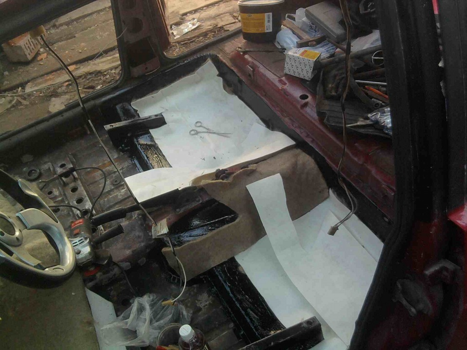

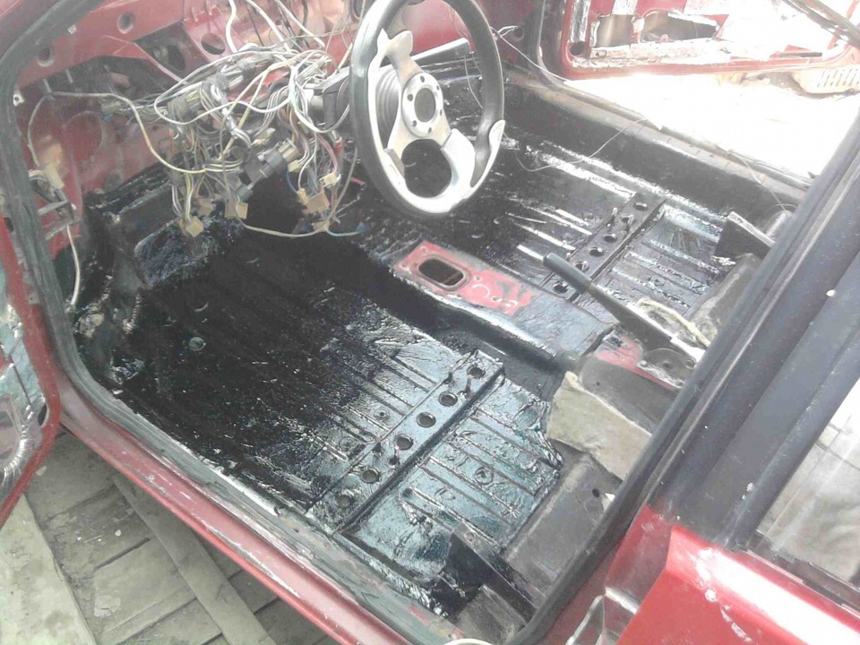

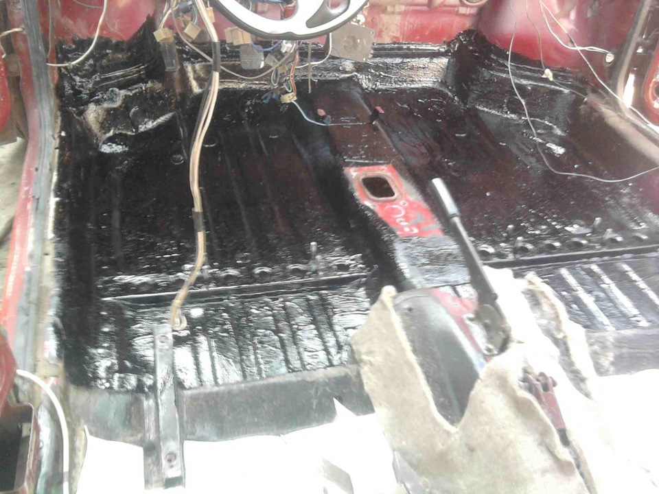

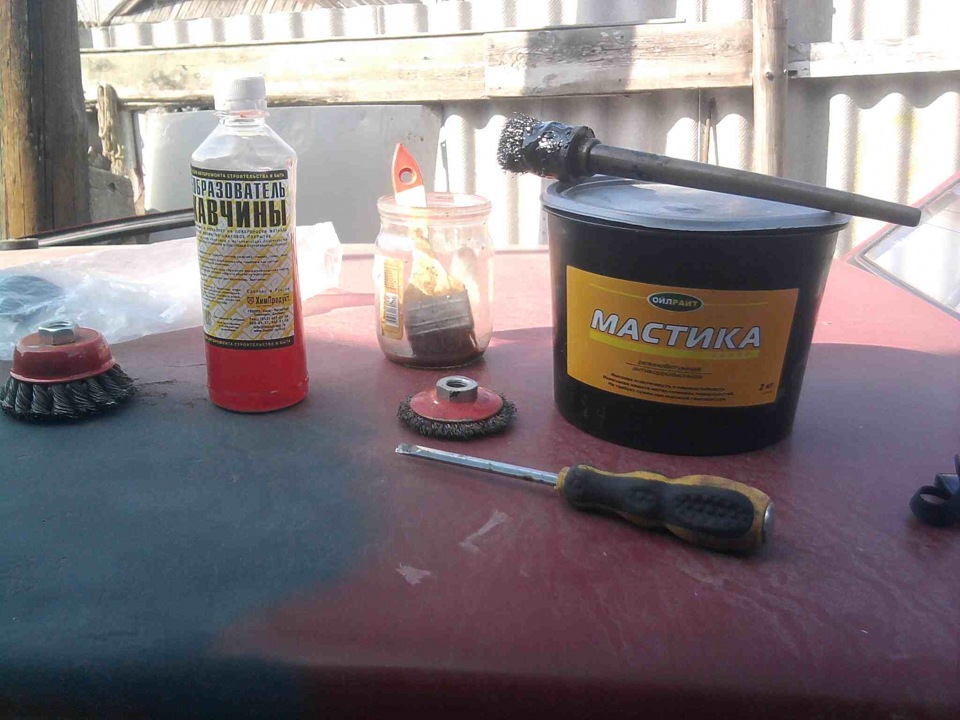

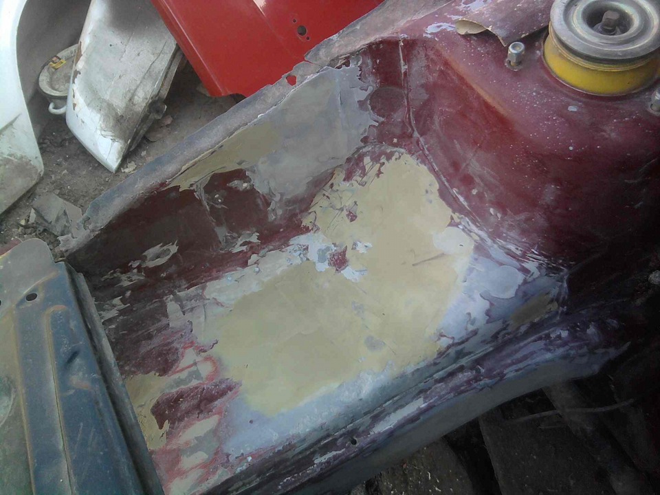

Сегодня решил заниматься кузовщиной, зачистил сначало полы, затем покрыл их преобразователем ржавчины, дал ему подсохнуть чтобы появилась серая плёнка, вставил новые резиновые заглушки в днище и начал мастичить его.Ещё сегодня занялся подкапоткой, а именно начал шпатлевать, сначало шпатлевал большие неровности шпатлей со стекловолокном, затем обычной жёлтой всё перетягивал, и начал заниматься задним левым стаканом, а именно подгатавливать к ремонту.Фотки только как мастичил остальное будет завтра, т.к. не было времени даже фоткать.

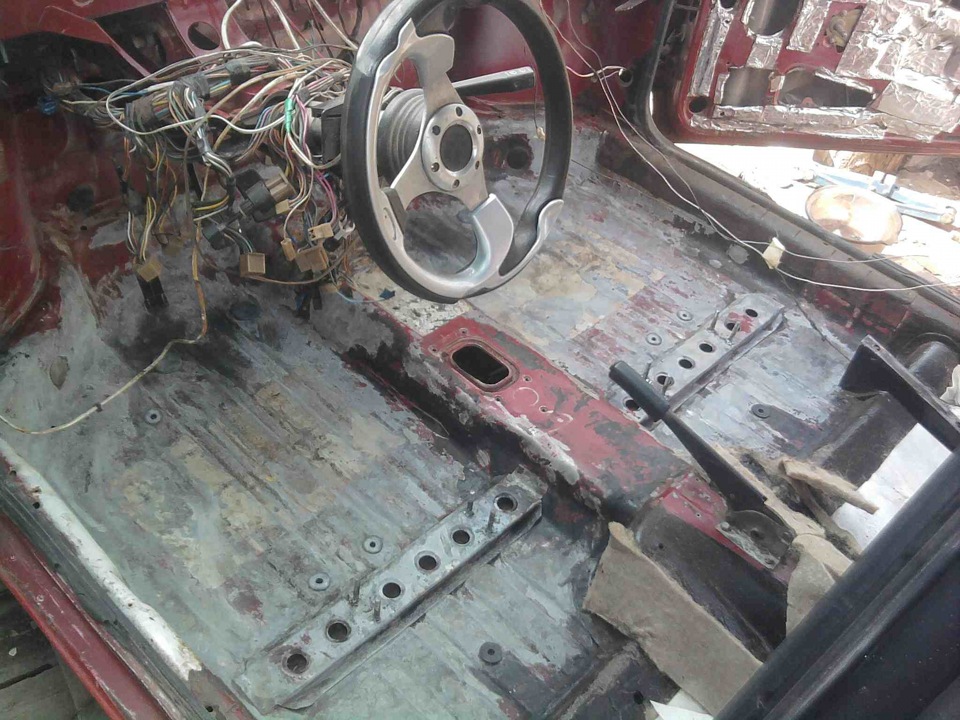

задний левых стакан как он был до того как мои руки до него дошли)

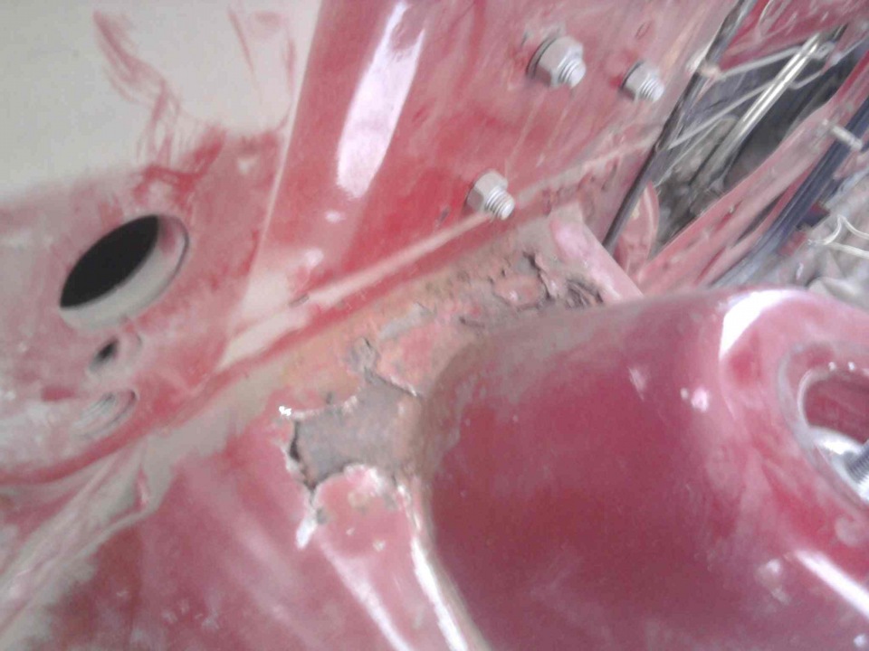

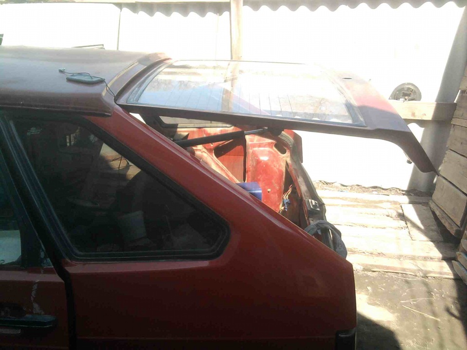

а это после, теперь ждём сварку

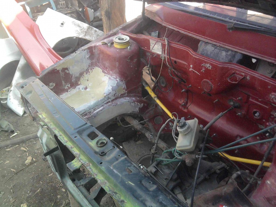

интересная шумка… что за шумка?
это теплоизоляция.специально под разные машины сделанна.состоит из 12 частей.я её уже почти всю выкинул, когда менял печно радиатор пролился тосол и всё…
мастика — вещь! а что дает преобразователь ржавчины?
Ну типа, разъедает ржавчину, и не даёт ей легко появиться)Я точно хз, но говорят ей хорошо когда делаешь, мы с друзьями делали другу 10, там даже передние крылья снаружи мазали преобразователем ржавчины
ааа, спасибо!
