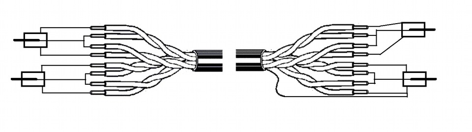

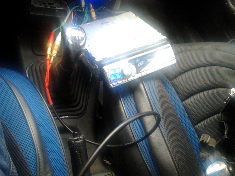

После тестового варианта уже спаял 2й действующий тестовый образец по следующей схеме:
4х канальный вариант схемы будет выглядеть вот так:

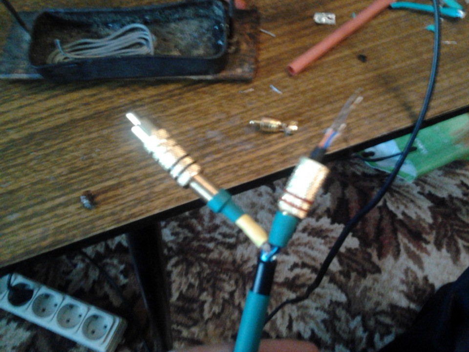

Как видно из схем межблок отличается выводами. С одной стороны экран припаян к одному из тюльпанов с другой нет. Идею такой распайки стырил у конструкторов ламповых усилков. Они таким образом создают дополнительную развязку усилка и источника. Нам это тоже не помешает. Единственное что хочу посоветовать это попробовать оба варианта подключения. В 1м из вариантов наводки могут появится.Витые пары делил а фольгу экрана расправлял, резал вдоль пополам и заворачивал каждую группу отдельно до самого тюльпана.

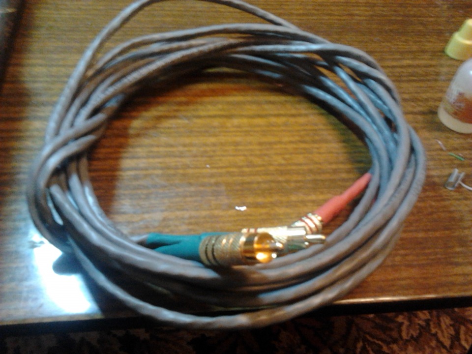

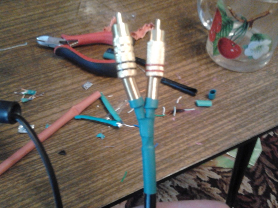

Дома я глумился над проводами по всякому, обматывая их вокруг настольной лампы, сетевого фильтра, шнура паяльника и т.д. В общем всячески провоцируя наловить наводок. между прочим безуспешно у обоих образцов.После этого я провел "полевые" испытания в машине.
Ну что могу сказать, витуха ничем не уступила моим микрофонным и даже показалось что вч стали малость детальнее хотя утверждать этого не буду.возможно просто самовнушение. В общем учитывая что от провода требовалось петь не как мистери и не хуже нынешних микрофонных можно с уверенностью считать эксперимент удавшимся, все отлично поет, никаких шумов, наводок и прочей нечисти не наблюдается. Единственный минус витуха всеже жестковата в укладке. Но не жестче заводского 4rca.
ВЫВОД: Рекомендую этот вариант межблоков как отличную альтернативу заводским решениям в бюджетные инсталлы. :)

Не понятна схема распайки экрана! Че только к одному тюльпану из четырех?
Рассказал бы ты поподробней о схеме распайки

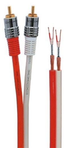

Не. Идея витухи не оправдала себя с механической точки хрения. Перешел на дакс 52
ломкие или еще какие то нюансы? если в бж есть то ткните я лучше почитаю) просто ваш бж как книга)
больше проблем с ними не было. осцилограф не нашел но снимал АЧХ с пищалок на обычном межблоке и витухе. Разницы не было.
В первом варианте на два выхода пара разъединяется на + и на -, а что если пару не разъединять, то есть пару на минус и пару на плюс?

ТС ты только поясни один момент:
Зачем соединять экран общий и сигнальный вместе на источнике и не соединять их на приемники сигнала? Если один фик они у нас электрически соеденины
Не источника а со стороны приемника сигнала. Если верить теории то экранирование массой приемника должно ощутимо повышать устойчивость провода к помехам. Как показала экспериментальная практика, в автозвуке все эти танцы с бубном до одного места. После экспериментов завязываю экран с обеих сторон. Кстати витуха, с точки зрения механической надёжности показала себя не с лучшей стороны. Намучался с ней и в итоге собрал на даксе 52м. Провод очень понравился и с тех пор пользуюсь им.

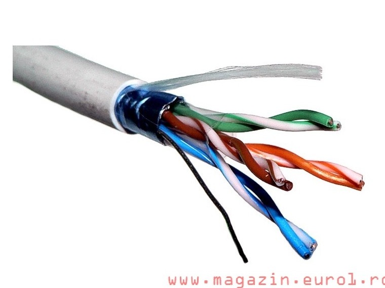

Читаю, думаю о вариантах для себя… По работе встречал экранированный гибкий монтажный кабель, справляющийся с наводками от киловатных кабелей, и не боящийся вибраций(до определенного предела:) ). Наш герой МКЭШ 2*0,75

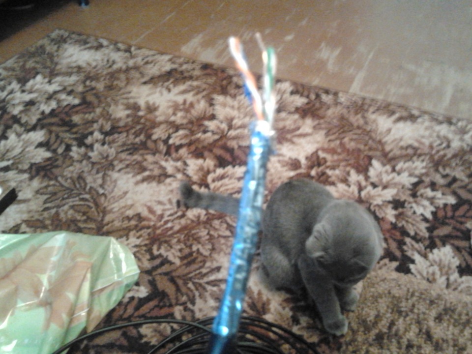

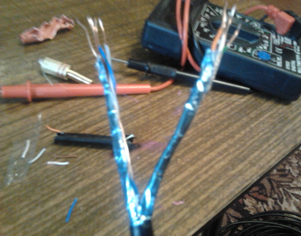

Сейчас сел паять межблок из витухи FTPшной многожильной и решил зачистить жилу ножём и обнаружил, что медь стала белой. Замерил тестером и на 5 метрах сопротивление 3 ома. Вот и не знаю теперь, стоит ли продолжать этот эксперимент или лучше сразу заказать нормальный кабель типа r52-50.
лучше нормальный
:) Какой вопрос, такой ответ?

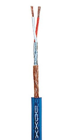

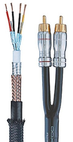

мой тебе совет, паяй с микрофонных, или купи 52й дакс внарезку, выйдет даже дешевле. И паяй толковыми наконечниками. а это все пустая трата времени.
спасибо за совет приму к сведению! и если найду 52 дакс внарезку то куплю и попробую

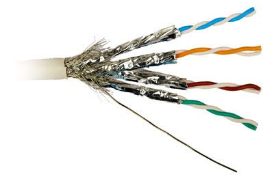

Dan у меня на работе есть витуха где каждая пара отдельно в экране плюс ещё общий экран точно такой как но одном из фото в этой теме! по какой схеме можно спаять межблочник для 4-х кональника подскажи пожалуйста! спасибо заранее!

С отдельными экранами это категория 6e

Лучше использовать UTP FTP c экраном 24 AWG Cat 5e.

"Как видно из схем межблок отличается выводами. С одной стороны экран припаян к одному из тюльпанов с другой нет."
с другой стороны его вообще паять не нужно получается?

сегодня на радиорынке купил многожильную витую пару с экраном))))) цена 12р за метр. Купил 6 метров. Скоро буду паять новый межблок))))) Так что существует такой провод)))
Dan1982
одножильная. по этой причине и убрал ее. ее хорошо положить 1 раз и слушать. а если дергать туда сюда то скоро начнет ломаться. как у меня и случилось
сегодня на радиорынке купил многожильную витую пару с экраном))))) цена 12р за метр. Купил 6 метров. Скоро буду паять новый межблок))))) Так что такая витуха существует и смотрится вполне добротно))))
Так же взял тюльпаны… Выбор был огромный от 5р за пластиковые и до 85р за nakamichi. Я остановил свой выбор на Premier за 35р.))))
