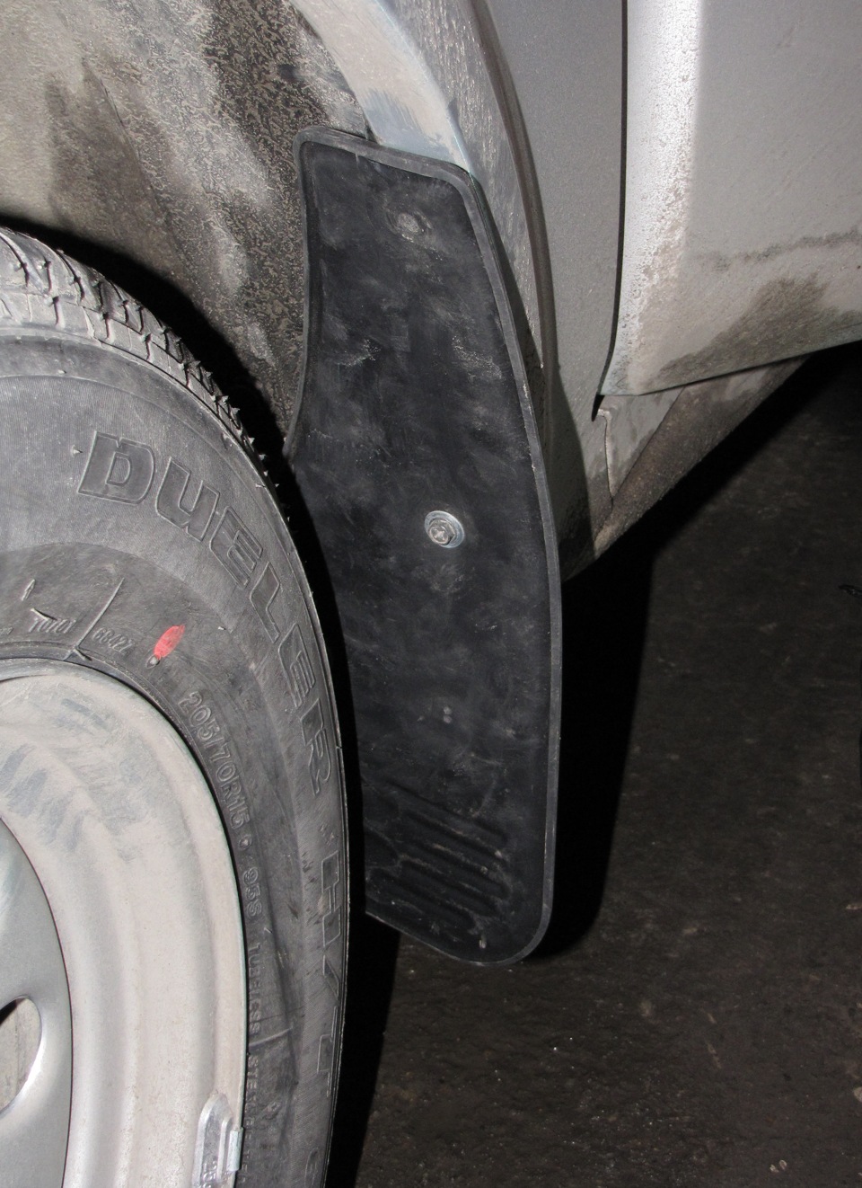

Так как машину купили зимой, в брызговиках особой необходимости не было, точнее необходимость была но не срочная. А вот как лужи появились, да ещё с песком, который всю зиму сыпят на наши дороги…в общем с целью сохранить лакокрасочное покрытие нижней части кузова, а так же частично заднего бампера.
Задумались, пора! Поехали, купили, не у официалов. Дешевле. НО! каково же было мое разочарование, в комплекте к брызговикам были только саморезы))) как сказал продавец "все просто. саморезами крепится на ура".
А потом я посмотрел на уже имеющиеся отверстия в подкрылках и заднем бампере, мысленно послал продавца на%%% в теплые края и начал искать инфу и какой крепеж нужен. Почитал БЖ умных людей: elrodeo, stells-dell — тут и тут соответственно, напросился другу в гараж и приступил).

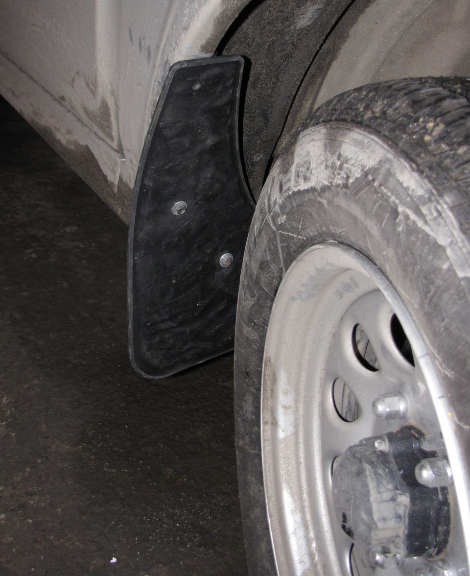

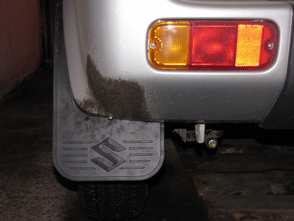

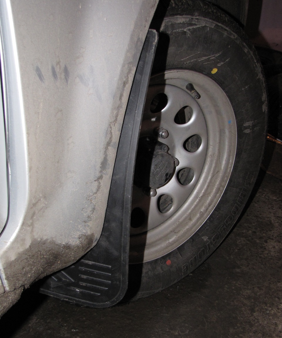

Так как в брызговиках никаких отверстий не было, а где их делать я представлял весьма смутно, начал с примерки. Сначала сделал во всех четырех верхние отверстия на одном уровне, о чем посзе немного пожалел ибо передние крепятся ниже, а у меня теперь выше)) но функциональность не сильно пострадала, да и эстетика. С задними вообще проблем не возникло, весь крепеж уже был подобран и все встало на свои места. С передними некоторая заминка до сих пор, ибо в верхней точке крепления изначально пистон притягивал подкрылок и расширитель к крылу, + толщина брызговика и пистона не хватило по длине ( печалька, поспрашивал у умных людей (ссылки выше), оказывается в этой точке крепления в комплекте с "фирмовыми" брызговиками вкручивается саморез в глухарь, который в свою очередь цепляется, как я понял, к расширителю…я чет подумал и решил найти пистонов подлиннее, чтобы не нарушать идиллию крыла)) так как со временем туго, в верхней точке брызговики не закреплены до сих пор)) но это не надолго.
В общем и целом работа не сложная, в сравнении к примеру с лифтом подвески или ремонтом движка)
Но на безрыбье, как говорится, и рак — рыба.
Сорри за много буков, меньше как-то не получилось.
И напоследок результат работы:
передние
и задние

Паш, у тебя будет один подводный камень, потом увидишь.
У тебя сзади за брызговиком получается карман куда будет лететь грязь и вода, в результате в этом кармане будет скапливаться грязевая штука. Она будет либо твёрдой и её иногда нужно будет вынимать, либо жидкой и тогда она будет в виде каши спускаться по тыльной стороне брызговика (по нерабочей стороне). Во время говен кароче катяхи будут спускаться и внутри и снаружи брызговика )))) У меня щас такая фигня ) я планирую внутри крыла обрезать лишний брызговик, чтобы по минимуму там копились какашке.
Из-за особенностей крепления резиновых брызговиков, кармана как такового не получилось, ну или почти не получилось, покажу при встрече. все стекает с обоих сторон брызговиков)
