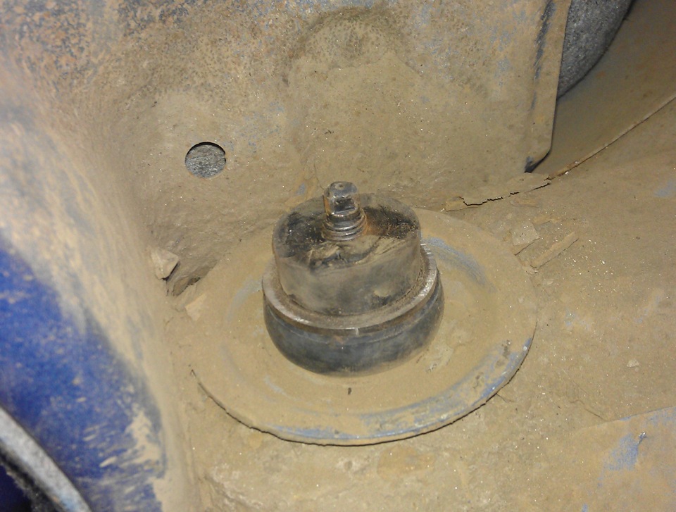

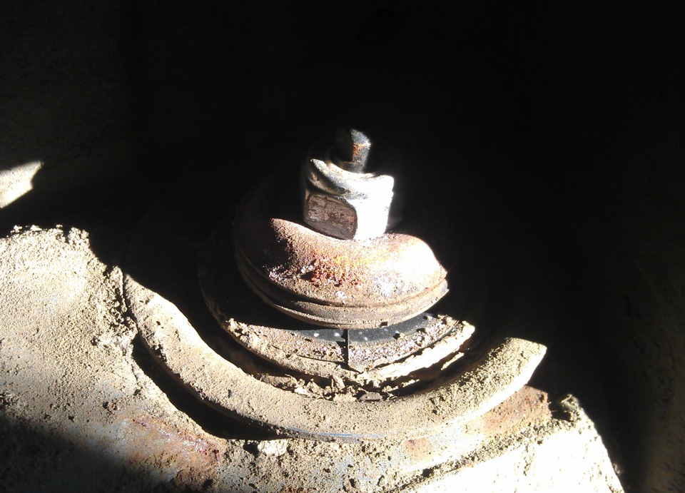

Проехав около 70000 км и вслетев огромную "ямку" на дороге начал стучать задний амортизатор, и стучал очень сильно. Как бы этот стук меня не устраивал, я полез его устранять. Разобрав половину автомобиля, чтобы добраться до верхнего крепления амортизатора, я увидел ужасную картину, вся ниша под колесо в салоне закидана грязью.

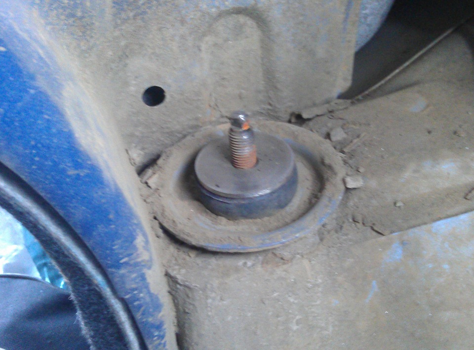

Облазив немного форумов, нашел некое решение этой проблемы, выточил некоторые детали, приобрел пару резинок и потратив пару часов своего времени передал конструкцию верхнего крепления амортизатора.
Вот что получилось:
Перед установкой все было почищено, обработано мовилем, резинки смазаны салидолом, чтобы не скрипела резина по кузову.

по мне так жопа… сгниет и не заметишь! надо проверить у себя!
Проверяй, эта ситуация подтвердилась уже на 2 из 2 авто.
Так что, смотри и переделывай=)
закидывает через верхнее крепление амортизатора…
откуда там грязь 0_о?
Менял заднии стойки с такойже песней столкнулся. Всё очистил обезжирил и залил мовилем. Уже 3 месяца в салоне воняет ((((
