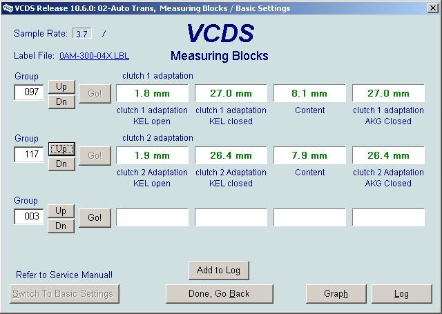

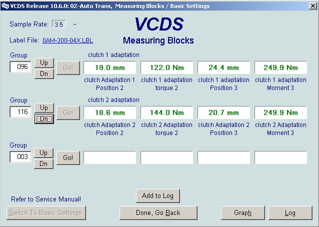

Пошел к своей Окташе узнать, что же нас ждет перед отпуском, и вот что вышло (см. картинки).
Итак на первой картинке видим:
Сцепление 1 (Канал 096): 24,4 мм при 249,9 NM
Сцепление 2 (Канал 116): 20,7 мм при 249,9 NM
В то же время максимальные значения хода штока мехатроника такие:
Сцепление 1 (Канал 097): 27,0 мм
Сцепление 2 (Канал 117): 26,4 мм
Таким образом остаток хода можно вычислить по разнице максимального и текущего значения, имеем:
Сцепление 1: 27,0 — 24,4 = 2,6 мм
Сцепление 2: 26,4 — 20,7 = 5,7 мм
У новых машин этот параметр (разность, или запас хода) колеблется в пределах 7,5-8,5 мм. То есть, при выработке остатка хода мехатроник больше не сможет "зажимать" сцепление, и оно начнет буксовать, вот тогда и закончится жизнь коробки, вернее расходного материала под названием "Ремкомплект главного цилиндра сцепления 0AM198140C".

Забавно) у меня 2,5 и 3,2 мм. я так понимаю пора? на горячую 2 передача буксует, а при более длительной и муторной эксплуатации и 1 начала с ещё более неприятным звуком и вибрацией залетать (
Нужно в комплексе смотреть на всю картину и сделать адаптацию, тогда станет все понятно

Доброго дня! У меня на Гольфе6 при замере по вашей методике получилось следующее:
Сцепление 1) 27-22,10=4,9
Сцепление 2) 24,8-17=7,8
Мерить стал после того как несколько раз пропадали четные передачи и задняя. Цифры и симптомы говорят о том что кончилось сцепление 2?
нет, сцепа можно сказать в идеале, а цифры и передачи могу пропадать не из-за сцепления, и даже скорее всего, а например по причинам:

На самом деле не все так страшно, по сути у меня сцепления изношены наполовину.
Если взять за максимум 8 мм (на самом деле там около 7,8 мм) то получается в сумме 16 мм на 2 сцепления, а у меня 5,7+2,6 = 8,3 мм, то есть остатка еще больше половины. Просто сейчас буду упор делать на второе сцепление, и постараюсь износ привести к значениям скажем 1,5 мм к 2-3мм, как получится.
А по подробней можно. Че где в каком блоке, то же интересно. И как делались замеры на ходи или стоя. Спасибо за инфу.
На картинке сверху в заголовке все написано: 02-Трансмиссия, Блок измерений, Каналы 95-97 для первого сцепления и 115-117 для второго. Замеры делаются на заведенном двигателе в режиме паркинга Р.
