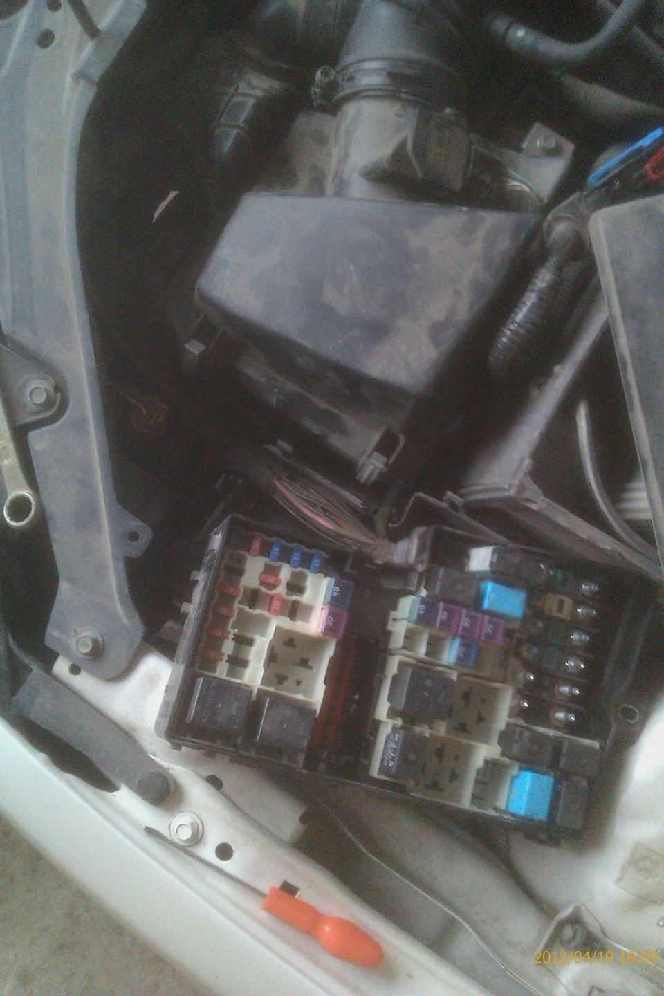

Появилась проблемка: перегорела лампа ближнего света с водительской стороны. Ну, думаю, что тут такого — поменяю и всё) Ага, как же! Чтоб поменять лампу ближнего света на хетчбеке нужно скидывать бампер и снимать фару — ну БЛИН!
Так как я не поверил, что нельзя без снятия бампера, то начал разбирать всё, что находилось рядом с фарой)
Снял пластиковый воздуховод и панельку, что фару сверху прикрывает, потом обнаружил, что мешает блок предохранителей и, сначала СНЯЛ КЛЕММУ минусовую с аккумулятора, потом приступил к снятию блока предохранителей…но ничего не получилось, что-то его держало снизу со стороны фары, я не остановился. Обнаружил, что корпус блока состоит из двух частей. На корпусе около 10 защёлок, которые я аккуратно отогнул, потом ключом на 10 открутил единственный болт (со сотороны стакана стойки) и снял верхнюю часть блока.
Подумал, что операция закончена и … обнаружил, что лампу, которую я купил…забыл в магазине, в Ростове! Вот я …(цензура)! Короче предстоит мне снова эта операция, но теперь я потрачу времени минут 20 на всё)
Прилагаю фото (сорри за качество, под рукой небыло фотика), на все вопросы отвечу)

ПРИВЕТ. а нижнюю часть блока пред-ей как ты снял или она не мешает?
Нижняя чуточку отодвигается, её не снять
да не, не реально. смог крышку снять, всего лишь 2 см. можно повредить лампу. черти спецом усложнили. всего то лампочку поменять.
Засада(
а у меня вообще воткнуты ксенон цоколь Н7 О_о и я тоже знал что D2S
а что за лампа там стоит?
D2S
Привет как ты открутил там болт на 10?
да ничего сложного там, просто открутил и всё)
там же пластиком его подпирает или только у меня так:)

На седане галоген за минуту меняется, ну может чуть больше ) гемор капец.
на седане и ксен меняется быстро
Почему на седане быстрее? У меня такой же гемор как и у тебя… Седан, 1.6 с ксеном
Писец как геморно это с ксеноном :) галогенки у себя я менял за 3 минуты ничего не снимая :)
эх)
Что бы снять бампер надо открутить 6 болтов-4 под капотом и по одному под колесом почти в самом верху, потом он бампер снимается и опыскается вниз (есть еще кремления снизу) фара держится на 4 болтах
Может это проще? Еще можно и радиатор перед летом почистить?)
может и проще) не знал этого… а радиатор уже почищен был в конце зимы)
Плюс у тебя ксенон ведь? Тогда вообще надо обе менять-потому что правая(вторая) выгорела уже и будет разным цветом светить…
ну правую легче) уууф)
