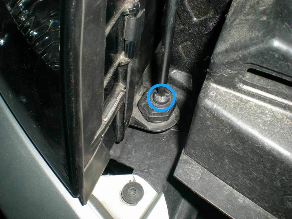

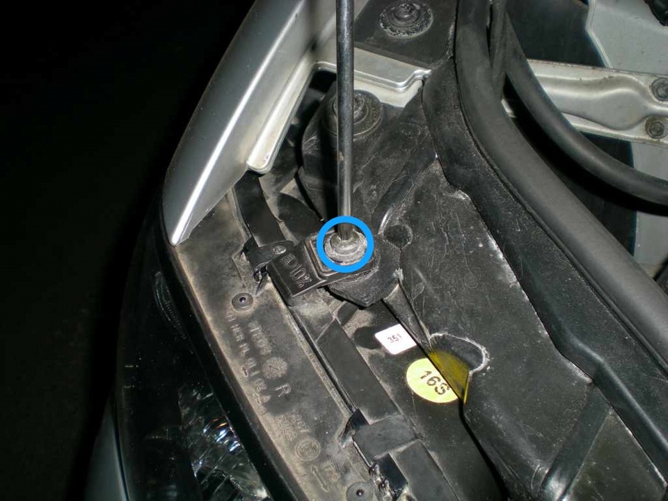

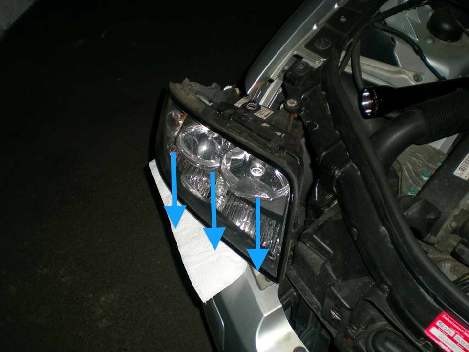

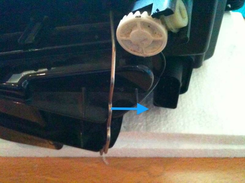

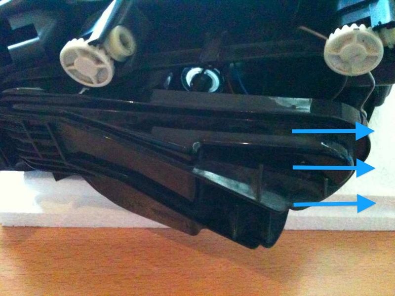

Для замены ламп в передней фаре необходимо проделать следующее (картинки с A2-freun):
Инструмент:
— бита Т30 (torx)
— газетка/журнальчик
Порядок действий:
Лампа поворотника — оранжевый цилиндр, крепление байонетное как у цилиндра, так и у самой лампы в нем.
Кому интересно — обе статьи на немецком в А2 вики, откуда я брал информацию:
www.a2-freun.de/wiki/index.php/Scheinwerfer
www.a2-freun.de/wiki/index.php/R%C3%BCckleuchten

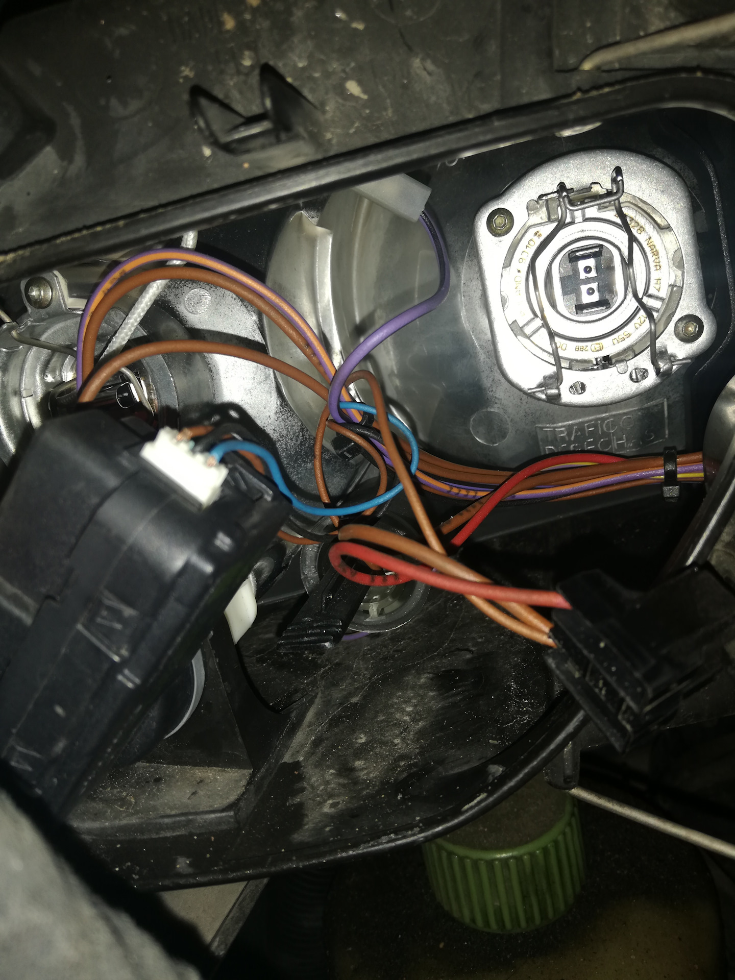

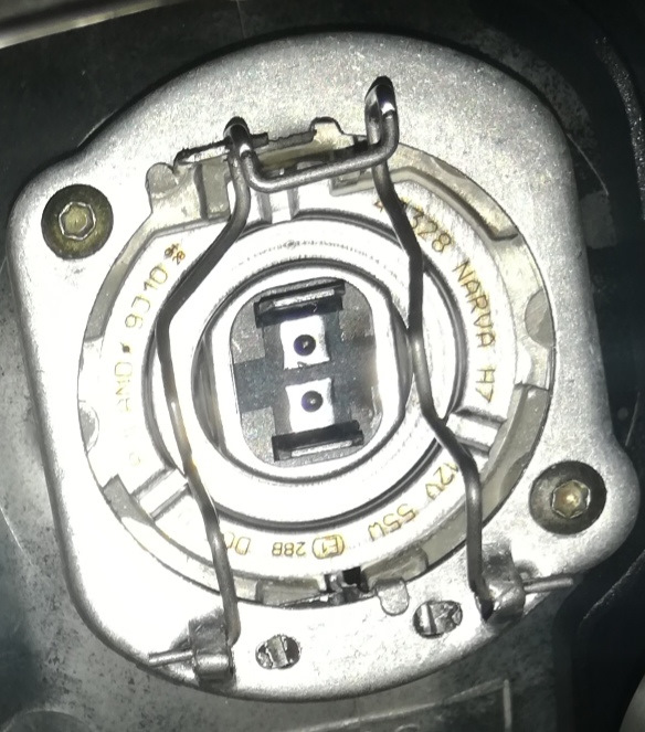

Крепление лампы двигаешь немного в сторону и оно открывается… Если крепление спало полностью, то оно легко надевается назад вставив правильной стороной два конца
Для замены лампочки ближнего света все меняется не снимая фары на ощуп… Снимаешь крышку и внутри рукой нащупываешь и снимаешь фишку с лампочки и аккуратно (на фото видно) открываеш фиксатор меняешь лампочку закрываешь фиксатор и надеваешь фишку закрываешь крышку все!
про морду, гон и провокация. есть еще 3е крепление под бампером. Лампа меняется не снимая фары за 5 минут… а на морозе машину прогревать надо, тогда фары тёплые и ничего не ломается…
менять лампы головного света реально неудобно, особенно на морозе.или пальцы отломишь или пластиковые заглушки)) присноровился раза с 3 и то как сделал фотки на телефон))

можно менять и не выдвигая фару, без отвертки, сразу отщелкнуть крышку, просто подлезать не так удобно и в результате даже медленнее может получиться. У смарта, к слову, для замены лампочек морду снимать нужно, а у мерсов А-класса для ремонта кондиционера — чуть ли не поднимать двигатель. Так что везде есть свои нюансы ;) В этом плане с А2 еще терпимо: тесно, но подлезть можно.
