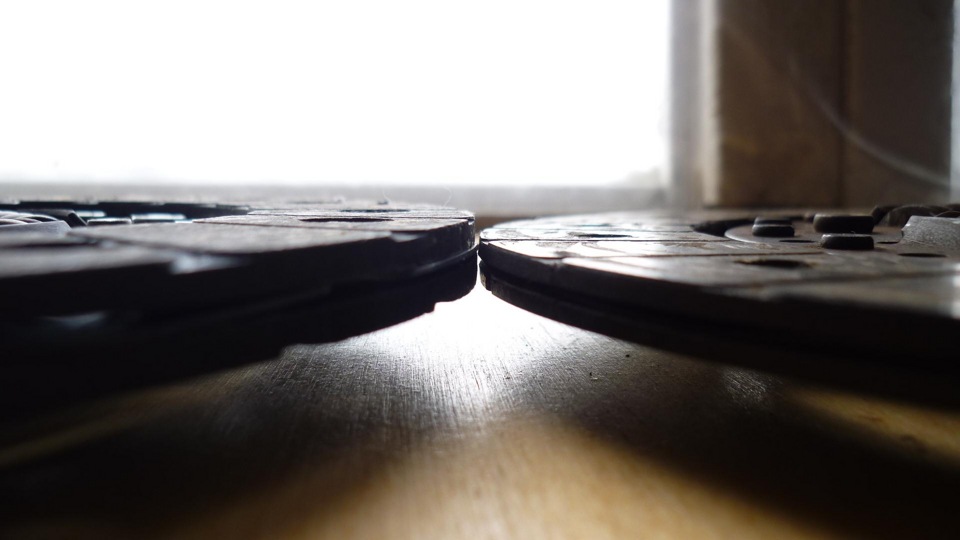

А теперь удивляюсь состоянию ведомого диска
Прям до заклепок.
Решил менять всё в сборе, хотя выжимной подшипник еще бы походил(не люфтил и крутился очень легко)
Вот такое вот отличие.

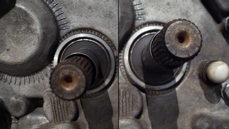

Смазал посадочное место выжимного подшипника и опору вилки, вместе с ушками упирающимися в подшипник.
Так же заметил косяк. Установочное место подшипника немного смещено относительно вала кпп. Заморачиваться с этим не стал и собрал все так.
