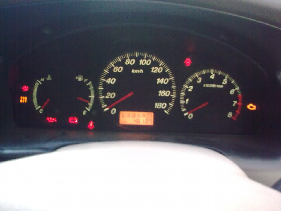

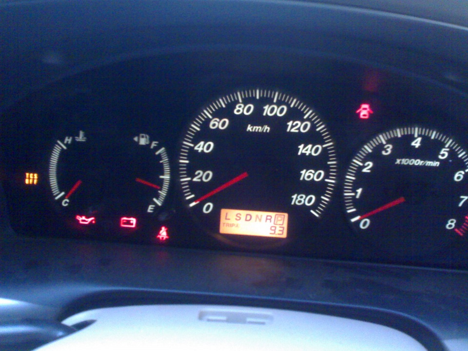

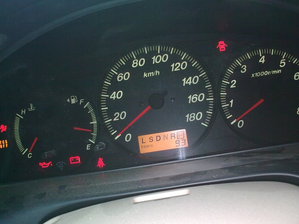

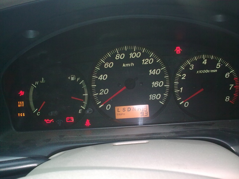

Так сказать от первоисточника… Противобуксовочная система (TCS)DSC
Противобуксовочная система предназначена для автоматического предотвращения пробуксовки колес во время разгона и движения на скользком покрытии и обеспечивает стабильную управляемость автомобилем. Включение противобуксовочной системы осуществляется сразу же после установки ключа в замке зажигания в положение "ON". Индикатор противобуксовочной системы и индикатор выключения системы TCS ("DSC OFF") загораются на несколько секунд после включения зажигания, а затем гаснут.
Если во время движения сработает противобуксовочная система, то индикатор противобуксовочной системы мигает, показывая, что осуществляется предотвращение пробуксовки всех колес.
Внимание: не полагайтесь только на противобуксовочную систему, так как даже при ее работе существует предел, до которого стабильность управляемости может быть обеспечена и превышение которого может стать причиной аварий. Старайтесь все время придерживаться правил безопасного вождения и будьте особенно внимательны, когда мигает индикатор противобуксовочной системы. Примечание:
— при запуске двигателя или непосредственно после начала движения можно услышать звук из моторного отсека (следствие проверки работы системы TCS). Это не указывает на неисправность;
— при работе противобуксовочной системы возникает ощущение вибрирования или проседания салона. Это побочный эффект от операций по регулированию тормозных усилий, и он не означает наличие каких-либо неисправностей;
— индикатор "(TCS)DSC OFF" загорается, если система TCS отключена (нажат выключатель "DSC(TCS) OFF").
