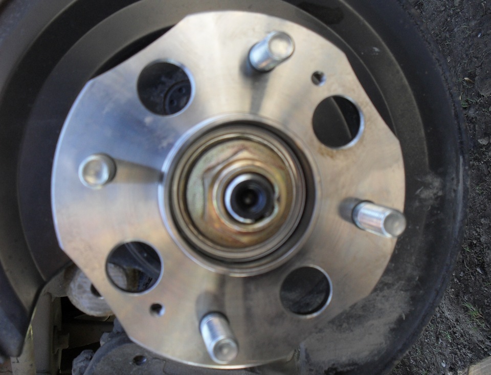

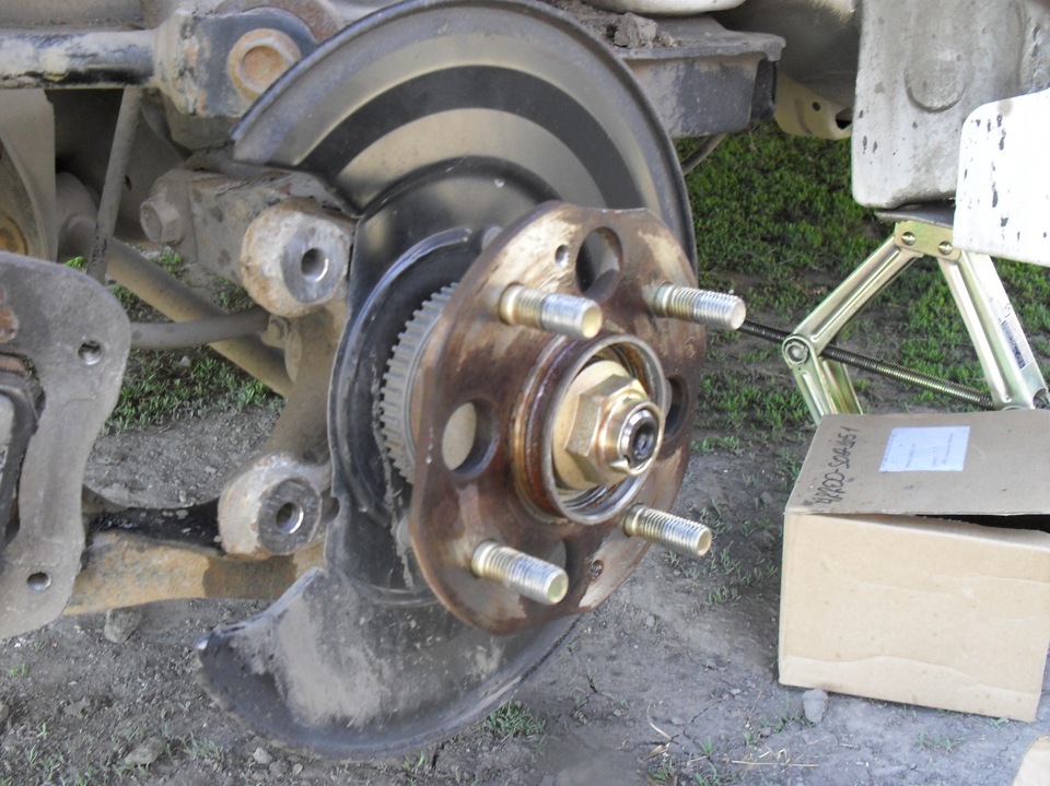

Снял колесо, с обратной стороны суппорта есть два болта для его крепления на 14. Открутились не без труда, побрызгал обильно вд-шкой.
снял суппорт отвел его в сторону, далее два винта под крест, один из которых тоже упрямо не хотел откручиваться, что привело к обильному поливанию его словарным запасом из списка выше, и все той же вд-шкой, наконец тормозной диск снят.

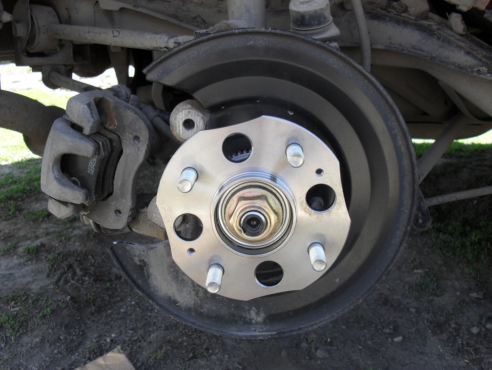

снял защитный колпачок, головкой на 32 и удлинителем ключа в виде трубы подходящего диаметра открутил ступичную гайкую и вынул ступицу. ступица была NTN как и подозревалось :)
вставил новую, обратная сборка заняла не больше 5 минут :) радости нет предела)
