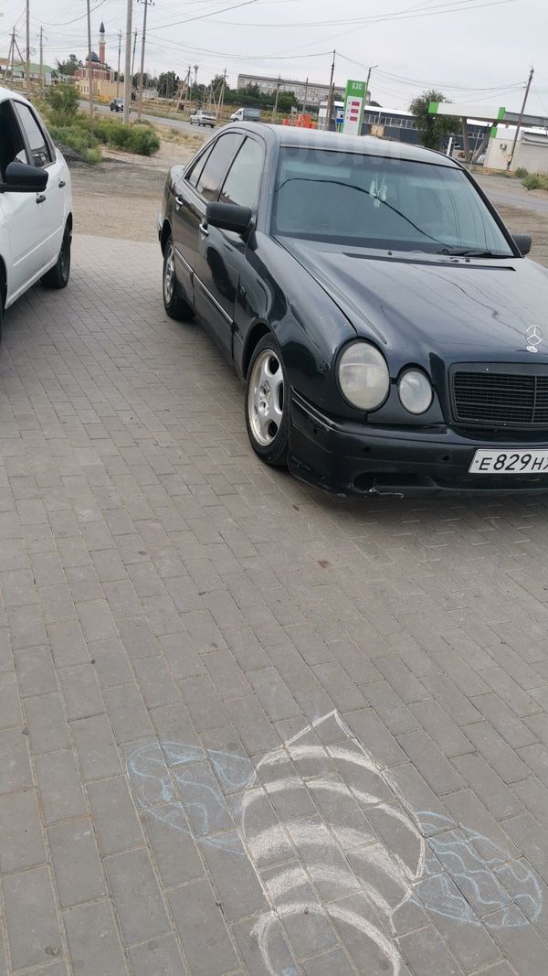

Всем привет!
Хотите верьте хотите нет, но у меня стоит родное лобовое стекло! Да, именно родное в машине 2000 г.в.
Оригинал рулит, но ни смотря на это микро сколы очень быстро убивают резинки щетки дворников. А так как каждый раз менять бескаркасный дворник Bosch aerotwin довольно накладно, решил я загорячится и поменять саму резинку на графитовую. Работы на второй и последующие разы на 15 минут с тремя перекурами. И так:
