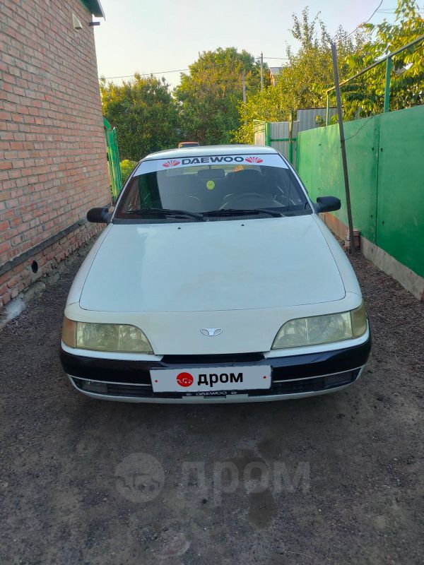

Год назад поставил новые пружины!И вот с разницей в неделю обе лопнули!У меня была одна целая я поставил, но вот когда лопнула вторая, стало веселее!)
Новые придут только через неделю, а ездить надо!

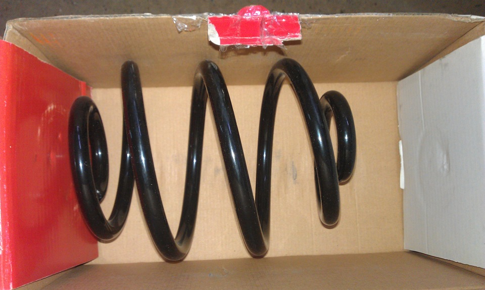

Новые пришли с более толстого прутка, но не сказал бы что они жестче чем родные!

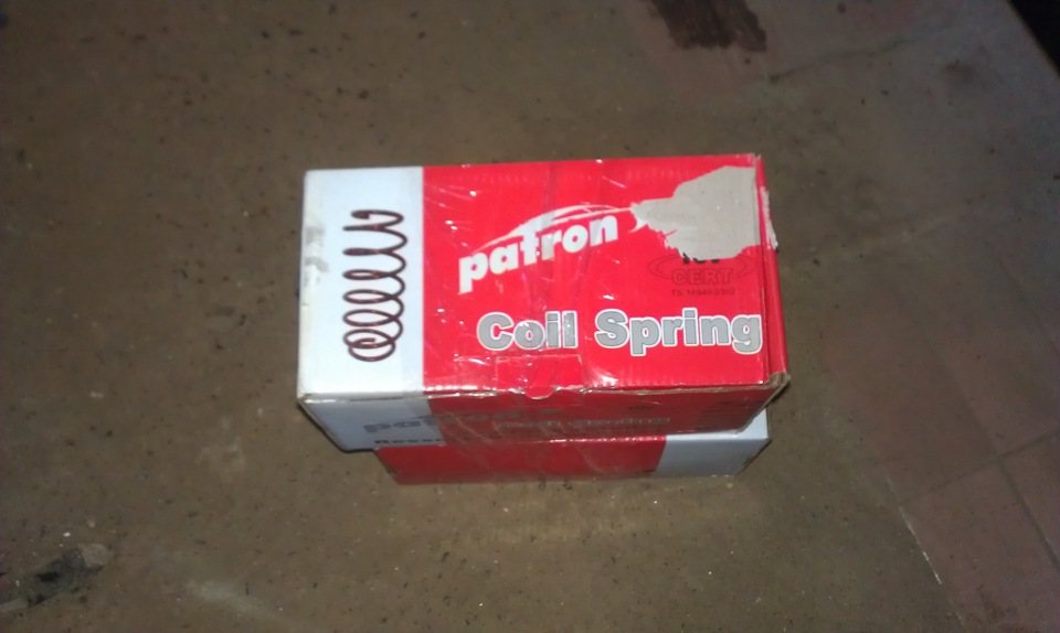

Что купил? Kilen?
Не, я дешевые взял, один хер с нашими дорогами долго не проживут!Патрон назвваются!Щас фото добавлю!Наверно Китай, раз 700 рублей одна!
Kilen 1000ru стоят))))
Не знаю!Небыло!Что было самое дешевое то и взял!
