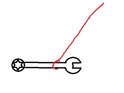

10 ЕСЛИ НЕТ ВТОРОЙ РУКИ
10. Заранее берем накидной ключ на 17 и с одной стороны где "рожки" у ключа, проволочкой или изолентой приматываем оставшийся старый ремень или что-то подобное.
11 Одеваем ключ ухом на болт 7 и натягиваем за ремень тянем вверх, остается за что-нибудь прикрутить чтоб ролик оставался в растянутом положении.
11а.Расправляем ремень аналогично п7 и заканчиваем все на генераторе, почему не на гладком ролике кто-то спросит, да е.алово отвечу я. Вполне натянется и так.
