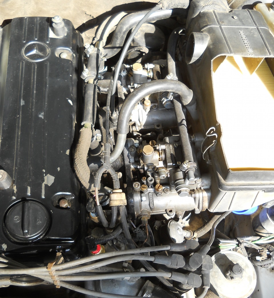

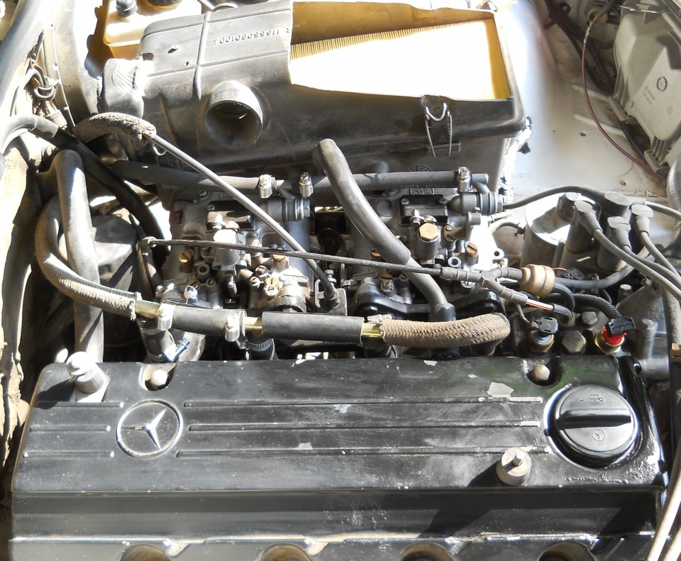

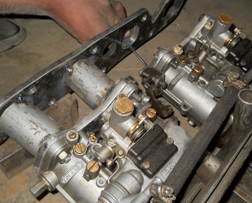

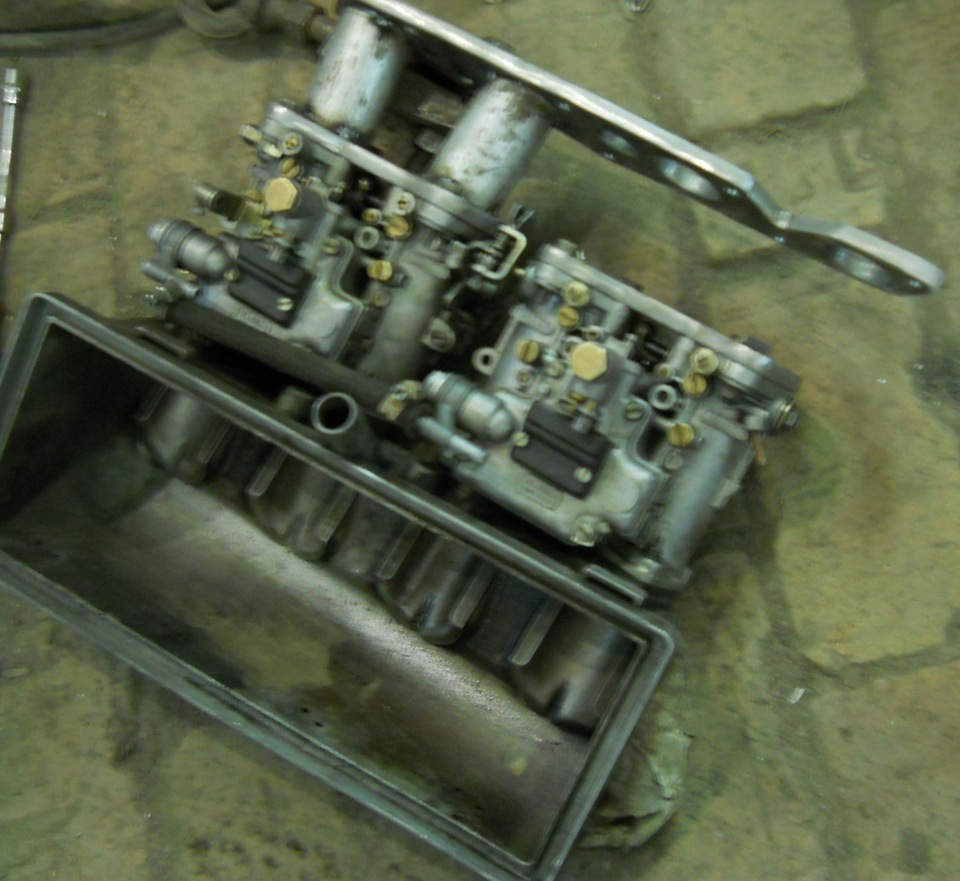

Ровно 14 часов работы изготовления впускного коллектора, частичной настройки, устранения косяков…
Не просто так цена этих устройств 10-20 тыс. рублей. Не езда а блаженство! Подкапотное не сфотал, просто не до этого было. Расход пока неприятно впечатлил. Придется запаивать жики холостого хода.

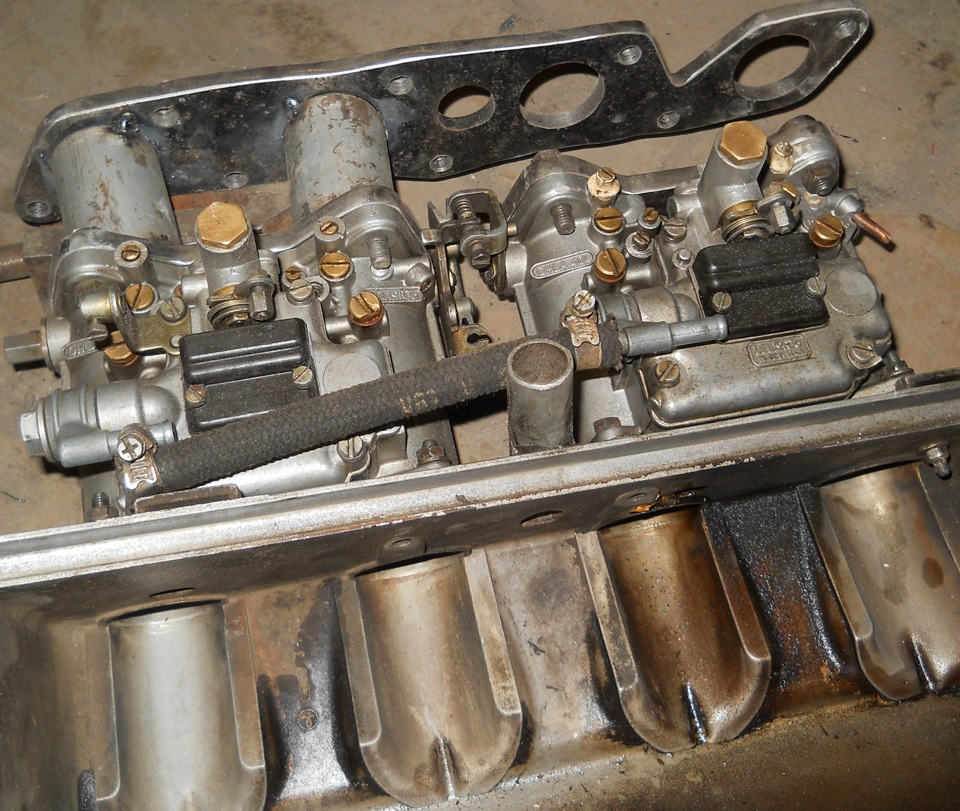

Запустил, поднастроил. Обратку не подключил сразу, еле до дома доехал. Неделю ездил, расход 20 на сотню и не имеет значение как ехать. Тупо по-любому 20! 4000-6000 двадцать, 1500-2500 двадцать. Надоело. Были мысли что встрял. Полез запаял жики холостого хода вместо 57 развернул их в 40. Ок. Обороты ХХ удалось уронить до номинала. Сделал двойную прокладку коллектор-бошка и покрасил между слоями корундом www.kurgan.ru/news_busine…_i_prohladno_-_letom.html. Теперь коллектор холодный даже в пробке (а то кипел бенз). ГТЖ на 148 стоят, но это пипец как много оказалось свечи черные(хотя на DROVAZе все было ок и свечи были кирпичные), Мнуал и расчетная программа на горизонталки фуфло! По ним вообще 148 это даже мало. Паять не стал. Вставил медную проволоку 0.6 в жик и вытащил кончик через отверстие сверху. Появилась небольшая вялость с 1500 до 2500 (не путать с провалом) а после 2500 пушка! Засунул вторую проволку на 0,6 но вялость переросла в жуткий провал, вынул ее нах! Но самое приятное, это расход 9-10 по городу стал при чем так, что порой кручу до 5000-6000. ДОВОЛЕННННН! Другой трабл вырос, надо теперь мэрс останавливать!

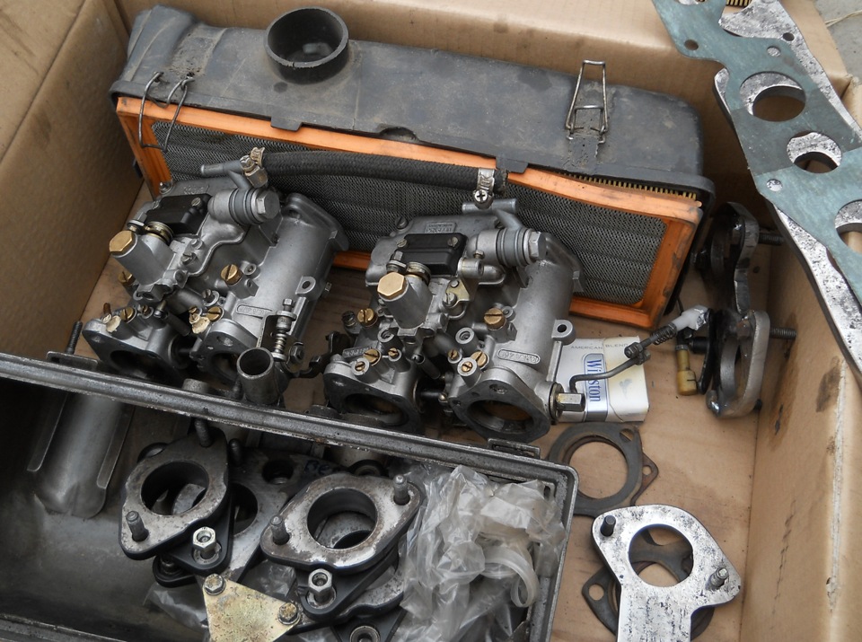

Карбы=0руб. (колеса от крузака старые отдал) плиты чел вырезал за комплект синхронизаторов на ниву. А вот время ушло пару суток на все-про-все это точно.

мечта идиота…будут бабосы…отхвачу себе такие обязательно…присматриваюсь.учу матчасть.оказалось…конструкция очень простая.в общем тот же солекс.только еще проще…а так свой я настраиваю на раз-два.с этими посложнее.но в общем оно того стоит…здорово.поздравляю!
Спасибо. Простая-не то слово. Тупо 2 трубы с дырами куда вкручиваются жики. Всё! Ну и ускоритель. А настройка уже другая песня. Реально без ИКСа можно хапнуть.
