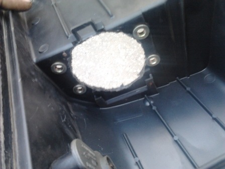

Долго сидел на форумах, искал, как можно сделать работу мотора более экономичным, и более резвым с низов. Все таки нашел, и заказал у Winners-a миниконтроллер чтобы можно было установить Дмрв от Волги. Отзывы в основном на форуме положительные по поводу этой переделки. Решил поэкспериментировать и я.

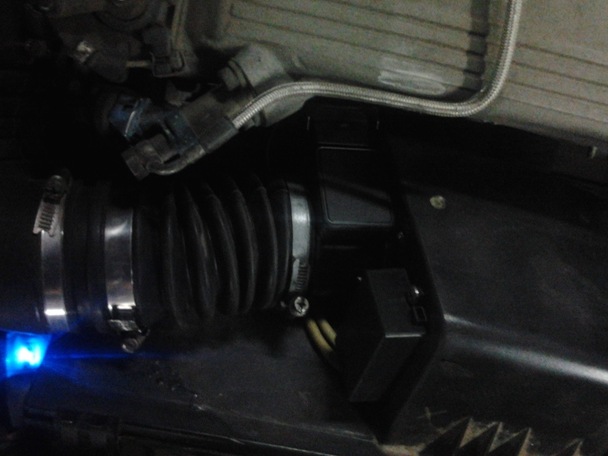

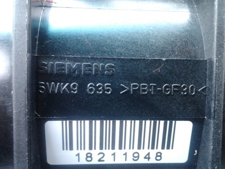

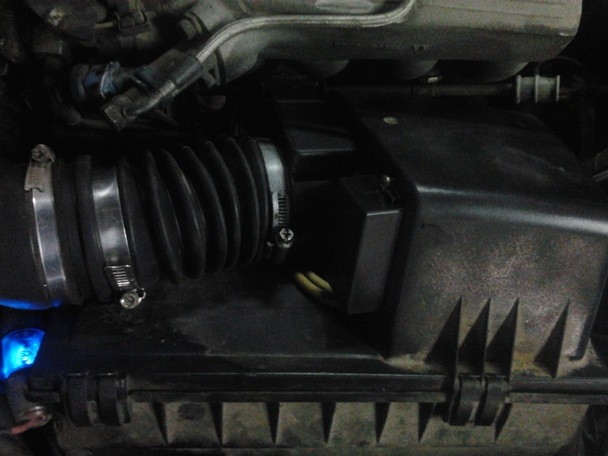

Купил ДМРВ от Волги 20.3855, Siemens VDO/ только дорогой зараза(((, но это меня не смутило, смело купил. Купил пыльник задней стойки от восьмерки, чтобы соединить Дмрв и родной патрубок, так как родной патрубок недотягивается до датчика.

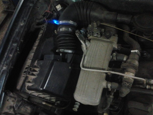

Снял с крышки воздушного фильтра родной расходомер, смотрю, а там отверстие квадратного сечения, а у датчика от Волги оно круглое, поэтому не долго думая, отметил окружность на крышке, и приступил к выжиганию окружности паяльником. потом все подравнял зачистил, примерил датчик, входит плотненько, то что мне и нужно, вставил датчик залил герметиком внутри и снаружи, прикрепил дополнительно саморезами с пресшайбой. натянул пыльник стойки на свободный конец датчика, притянул хомутом, теперь осталась электрическая часть. В это вдаваться не стану, кому нужно, тот поинтересуется.
Так что теперь машина ведет себя по другому, мотор на педаль газа реагирует мгновенно, стала легче идти на разгон, такое ощущение что поставил другой двигатель, пока по расходу топлива не знаю, недельку покатаюсь, отпишусь о наблюдениях, но ожидаю положительного результата. Кому интересно, обращайтесь)))

а вот этот подойдет Датчик массового расхода воздуха 20.3855 (ZOMMER)
Датчик массового расхода воздуха 20.3855 (ZOMMER) подойдет
Датчик массового расхода воздуха 20.3855-10 (ZOMMER) подойдет или только нужно устанавливать те которые АВТЭЛ 20.3855 или Bosсh HFM62C/11 или VDO Siemens 5WK9 635
5 контактный
Лучше сименс поставь, тот который 20.3855-10 не подойдет. Я себе сименс ставил, за него я уверен.
