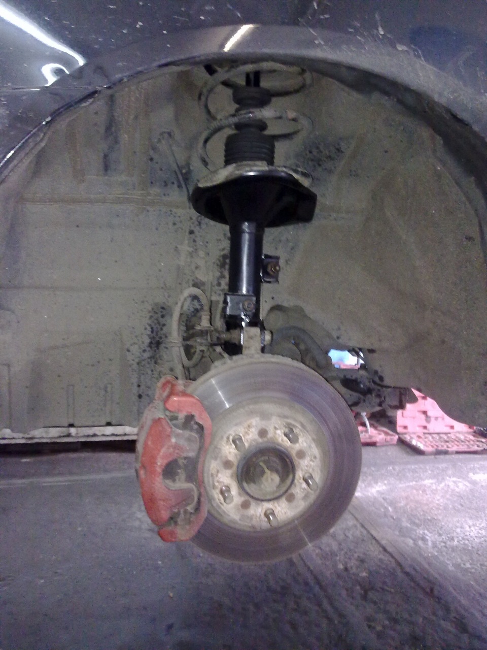

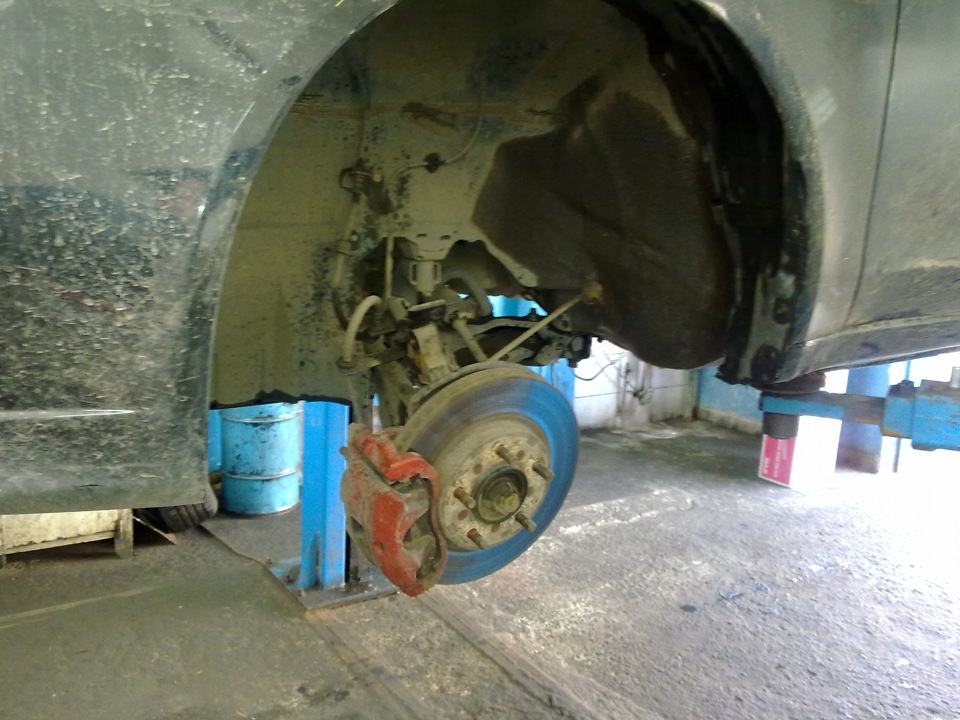

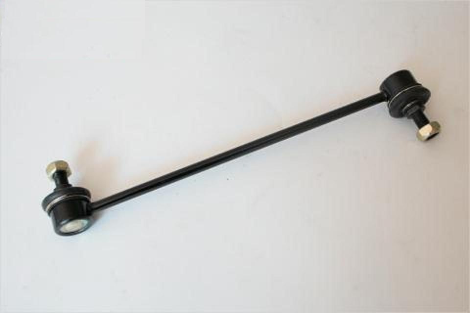

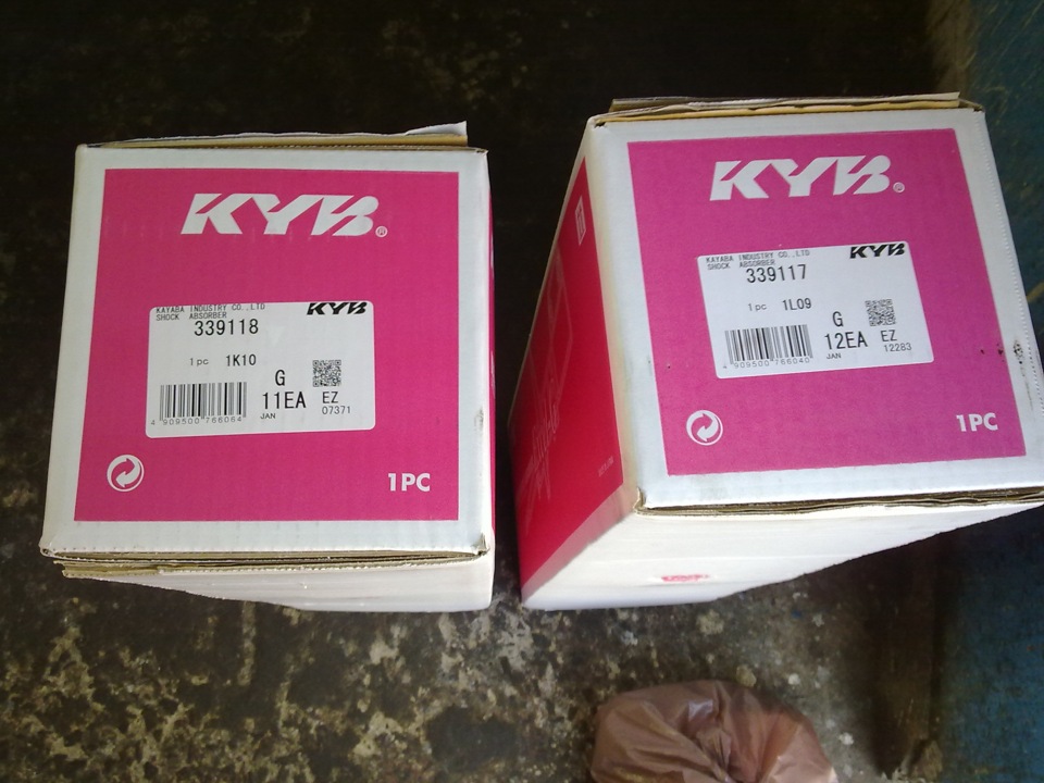

Во время прохождения недавнего ТО 90 был обнаружен порванный пыльник левого амортизатора и сам амортизатор был потекший. Возможно из-за этого и умерли LOVBY
Собрался с силами и деньгами и снова здравствуй СТО.
С запчастями помог Vitamin0283 за что ему огромное спасибо.

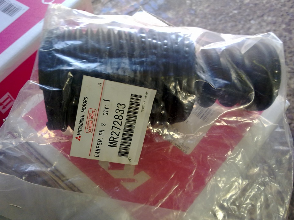

Пыльник и отбойник

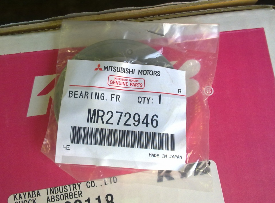

Опорный подшипник
Стойка стабилизатора
В процесе
Так же купил и сам под шумок поменял лампочку заднего стоп сигнала. Давно народ подсказывал что сгорела да все руки не доходили купить, а менять ровно 2 минуты.
Теперь по расходам
Амортизаторы KYB — 550 грн. *2
Отбойник амортизатора — 130 грн. *2
Подшипник опорный — 85 грн. *2
Стойка стабилизатора Febest — 133 грн.
Лампочка — 23 грн.
Работа на СТО
Замена амортизатора — 240 грн.
Замена стойки стабилизатора — 51 грн.
Слесарные работы — 42 грн.
ИТОГО — 2019грн. или (253$).

амортизаторы газ или газомаслянные?
ГАЗ -МАСЛО
Чистого газа нет (для информации). Амортизаторы подвески бывают только газогидравлические (масло-газ) или гидравлические (масло). Только газ, да и то с какой стороны посмотреть, только на амортизаторах капота и багажника.

Сколько прошли kyb ? У меня на 15 тыс у же все в масле
с 90790 до 125800 итого 35 тыщ км.
