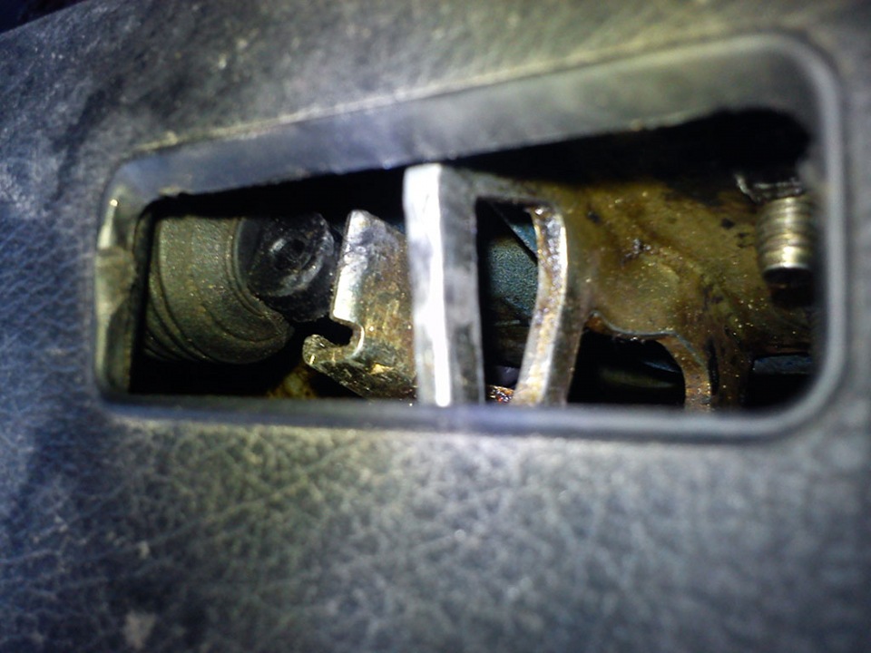

Загорелся идеей сделать открытие багажника с пульта ( у меня даже на Тройке так было). Сначала примерял сам привод на rhdirt багажника, но разместить его у меня так и не получилось. Вычитав на форуме про второй способ, решил сделать именно так: сам привод размещается внизу и толкает механизм который работает через тросик.
Вот фото уже установленого замка:

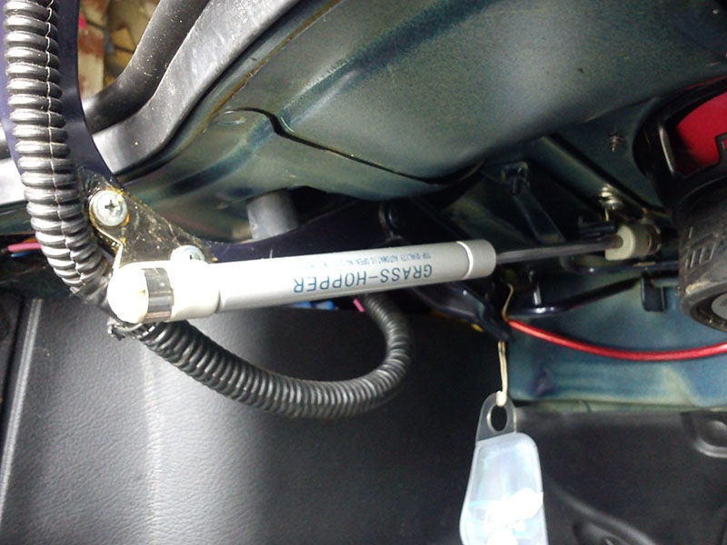

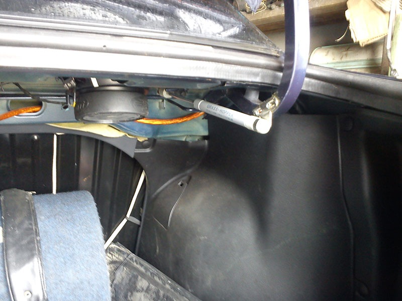

Для полной завершённости картины поставил амики на крышку. Дома как раз валялись без дела 2 амика по 80N.
Только после зимы они перестали открывать багажник (((. В планах поставить новые на 100N.

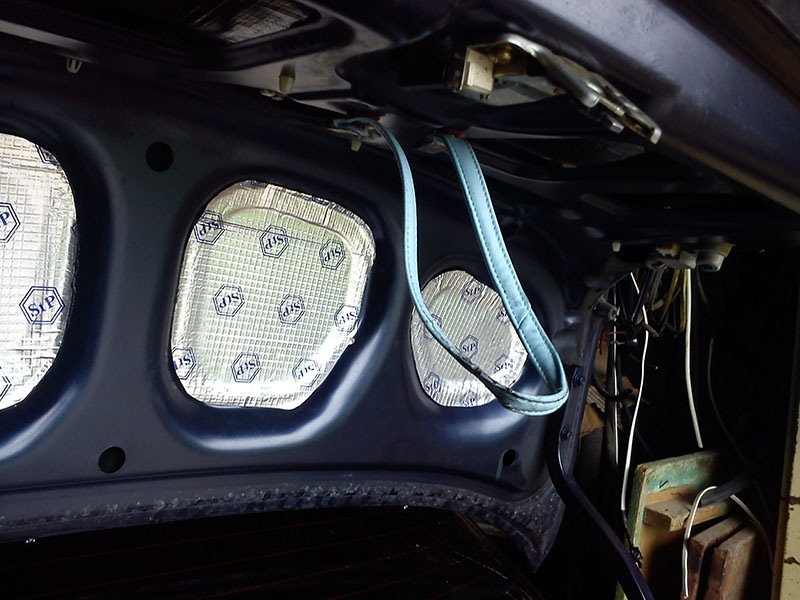

Так же высмотрев идею с Опеля, для удобства закрывания багажника прицепил ручку, которую сделал из ремня:

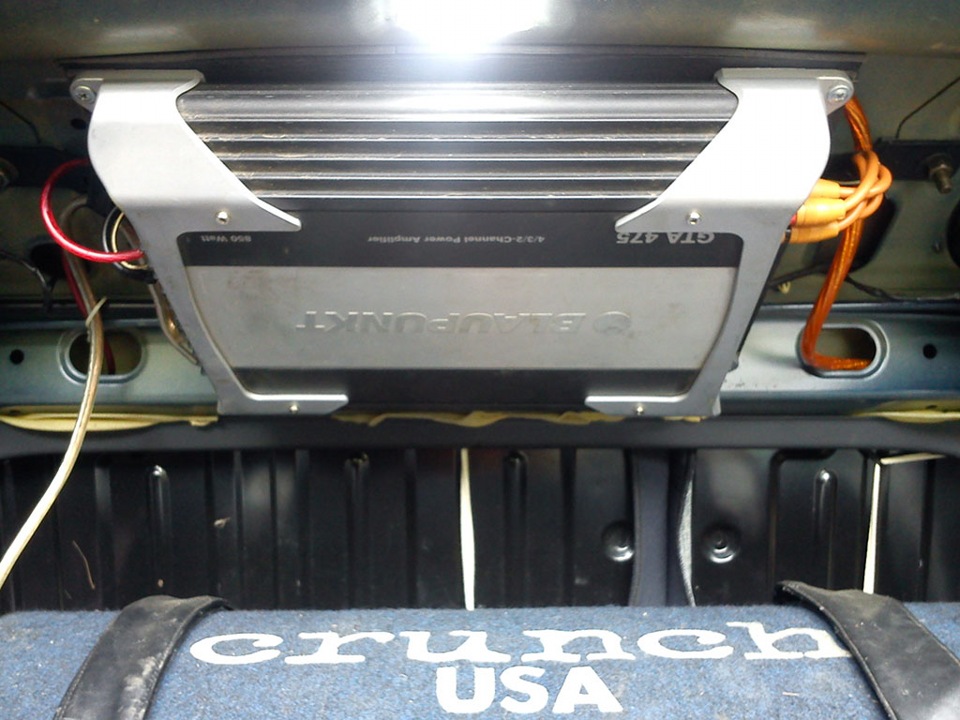

Ну и на последок, может кому-то понадобится, нашёл в багажнике удобное место под усилок — сверху, сразу за плафоном освещения:
