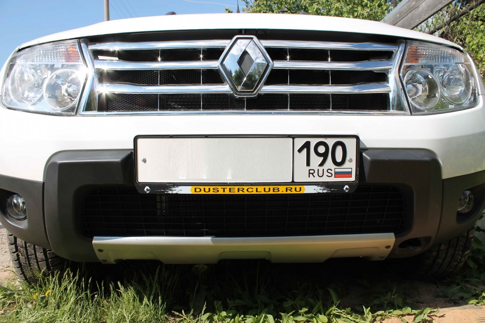

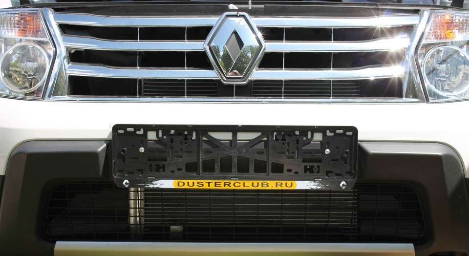

Для начала прикидываем "письку к носу", и приложив решётку к месту её будущей дислокации, ориентируясь на низ, ибо он ровный и резать там не надо почти — пристёгиваем её в паре мест временными стяжками, дабы в процессе подрезания по размеру она не елозила:
И начинаем подрезать нашу решётку по краям, с учётом того, что снятые в первом абзаце повествования дополнительные боковые накладочки придётся вернуть обратно. Нежно режем ножницами:
Итогом моего рукоделия вышла сетка, ровная внизу, с вырезами под защелки накладок сверху-покраям, и халтурно сделанными дырками под торчащие элементы сверху-вцентре, дабы просто сетка максимально плотно прижалась к плоскости "стокового" проёма воздухозабора.
После того, как ножницы были отложены в сторону, началась процедура аккуратной установки нейлоновых стяжек по нижней кромке сетки. Стяжки мы с Башкой устанавливали на вертикальные ребра, максимально близко к их верхней части стыка с горизонтальными, дабы снаружы было как можно менее заметно при рассмотрении с высоты человеческого роста:
С теми же принципами и условиями были установленые и остальные стяжки, по бокам и верхнему ряду, после чего Башка безжалостно срезал торчащие излишки нейлона:
С верхней частью бампера всё оказалось немножко сложнее, ибо ничего более не хотелось разбирать, поэтому после тщательнейших подгонок были изготовлены 2 половинки сетки, которые после установки незаметно и чуток внахлёст состыковались позади большого "бриллианта":
Эти половинки сетки на бампере были закреплены по верхнему ребру открученными для этой цели винтами крепления хромированной наружной части, а нижний край — за выступающие чуть в стороне элементы защёлок той же "хромки":

Результат проделанной работы на Ваш суд!
Как оно было:
Как оно стало:

Подскажи) Сейчас радиатор внизу сильно подпорчен (40 тыс пробега) Хочу снять бампер, почистить радиатор, ну и поставить наконец сетку. Потом проблематично ее чистить будет?
Так то по моей схеме сетка ставится с внутренней стороны. У меня проблем с ней нет, крупных мух я сам выковыриваю, а остальное вымывается на мойке.
Но если хочется самому её часто чистить, или в том будет сильная нужда, то может стоит её тебе тогда поставить снаружи?
А какой размер ячейки у данной сетки ?
Чот я не запаривался ни разу по этому поводу… миллиметра 3-4 меж противоположных сторон ячейки, мне кажется…
В инторнетах сетку с размером ячейки по горизонтали в 1 см. обзывают мелкой. Вы поставили еще мельче ?

На глаз — у меня приблизительно как раз такая, как на фото по ссылке…
