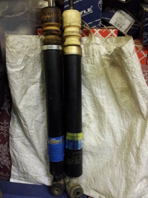

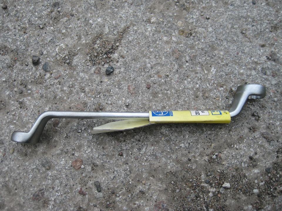

сегодня субботним вечером съездил на работу, поменять передние амморты . пришлось прикупить накидной ключ на 22/20 . на старых аммортах в штоке было отверстие под шестой шестигранник . когда поставил Bilstein, оказалось что там седьмой шестигранник, которого нет в стандартных комплектах . уже думал стачивать восьмой шестигранник до седьмого размера, но вдруг вспомнил, что в сервис (который не работает по выходным) что находится через один ангар, приезжал автослесарь . сходил попросил седьмой шестигранник и доделал работу .
итого : накидной ключ на 22/20 = 4,15 евро
