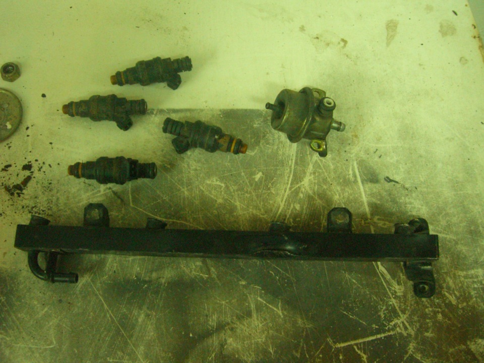

Изучая проект Январь 5.1 Inside , наткнулся на его работу по инсталяции Января в бмв. Понравилось более чем, скажу больше я вдохновился. Ведь это именно тот "тюнинг" который я люблю, а не диски и наклейки) Начал с малого, заказал коллектор, рампу, форсы все от е30 318 i. Далее будет розыскиватся ГБЦ инжекторная

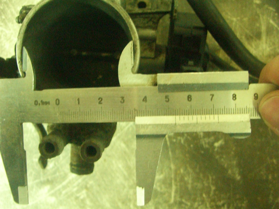

Инжекторный коллектор. Незнаю полирнуть его или покрасить?Хотя заказывал только рампу, коллектор и форсы, в догонку пришли еще: заслонка, патрубкиРодная дроссельная заслонка. Кому может пригодится, диаметр 53ммФорсы и рампа. Рампа замята малость, незнаю криично ли это ? И еще, как приехали запчасти — решил их в бензе отмыть. Так в рампе было что-то по консистенции напоминающее смазку шруз) Интересно чтож заливали в бензобак)
Полировать коллектор не советую, алюминий очень быстро окисляется, а вот покрасить можно) Рампу как можно тщательнее промывай, лучше всего карб клинером, рекомендую фирмы HiGear. Ядреный шо пипец, даже нагар с клапанов смывает)). По сути скорее всего пригодится только рампа и коллектор)
Так вот и я о чем) Рампу пока замочил в бензе. А как думаеш, то что она замята это не катастрофично? ( см фото, там почти по середине) И еще, форсы ведь можно оставить на время?

кстати зачем дроссель менять?можно к январю и этот дпдз подрубить, а дмрв ваз.
кстати рампа у меня смята ровно в том же месте.вроде не критично
если хорошо полирнуть то не окислится.очень хорошо=)
