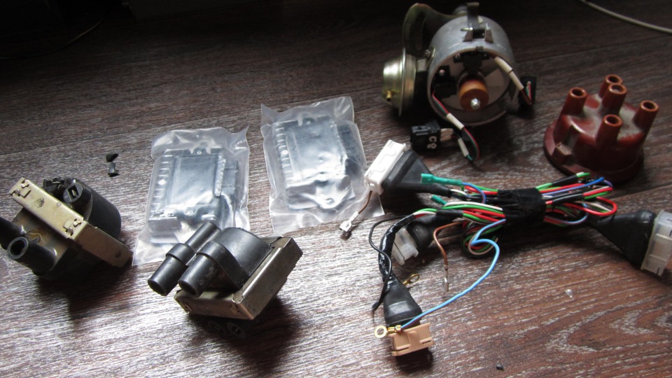

Сегодня получил долгожданную посылку от schach ( schach ) с комплектом "подводного зажигания". Правда испытать пока не получиться, так как распредвал на движке под замену… ну или сразу движок под замену, пока ещё не определился с масштабом работ.

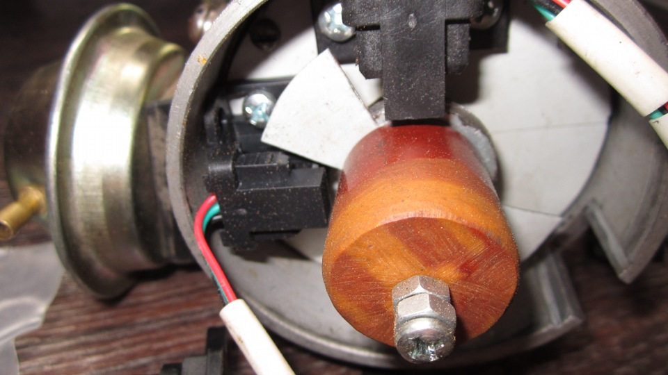

Вообщем в результате эксплуатации, этот изделие оказалось говном редкостным… Шторку и площадку надо делать из толстого металла, а не из жестяной банки. На трассе, площадка наверное от вибрации перекосилась, уведя по высоте датчики, и шторка в результате вывернулась в "бараний рог" от удара о датчик.

ценник написан (на тот момент)
А тов. schach такие на заказ штампует?
раньше да. сейчас не знаю.
Весчь ! Озвучь ценник плиз
Необходимо ещё ВВ провода хорошие герметичные наконечники…а катушки я совсем в салон поставил.
Дело хорошее, себе тоже замутил, пока не ставил машина в доработках . Давай дерзай удачи .
