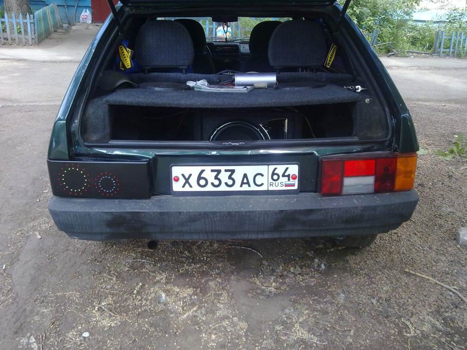

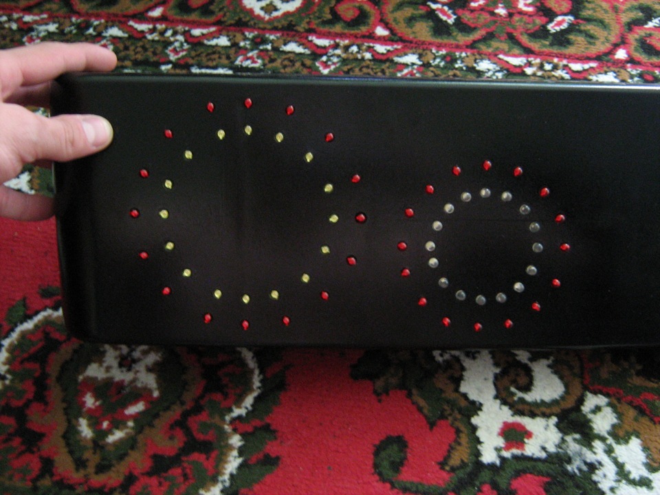

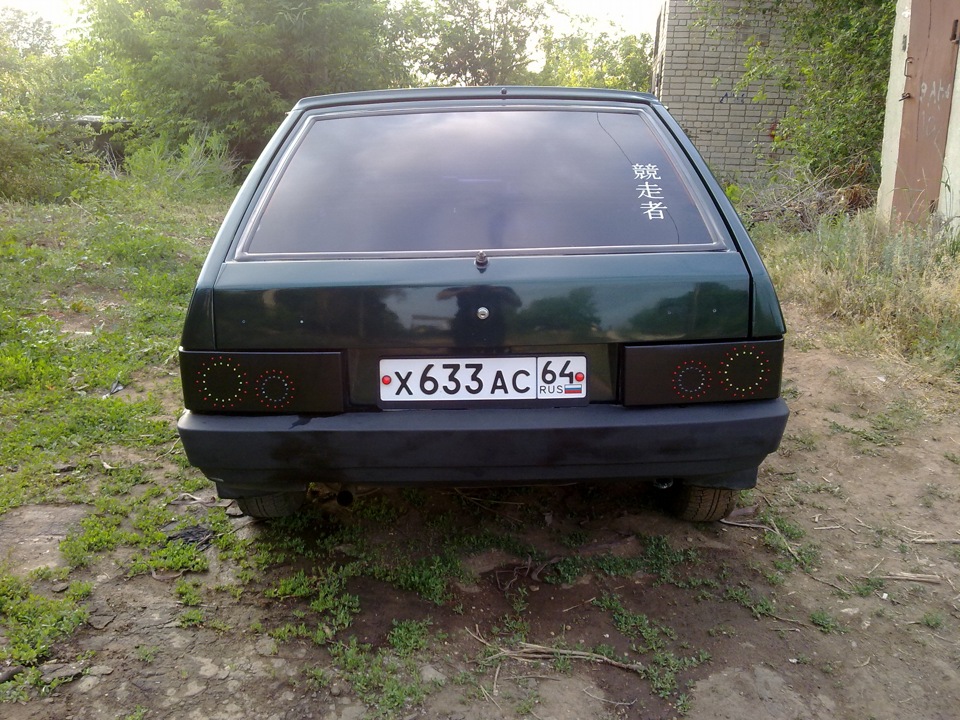

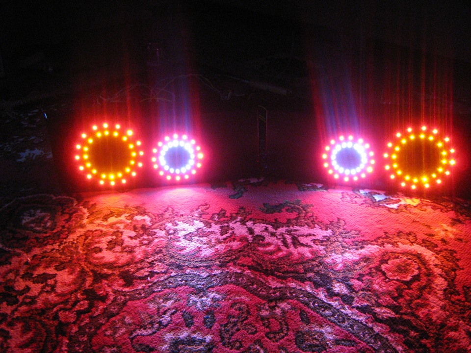

Первый опыт сборки диодных фонарей

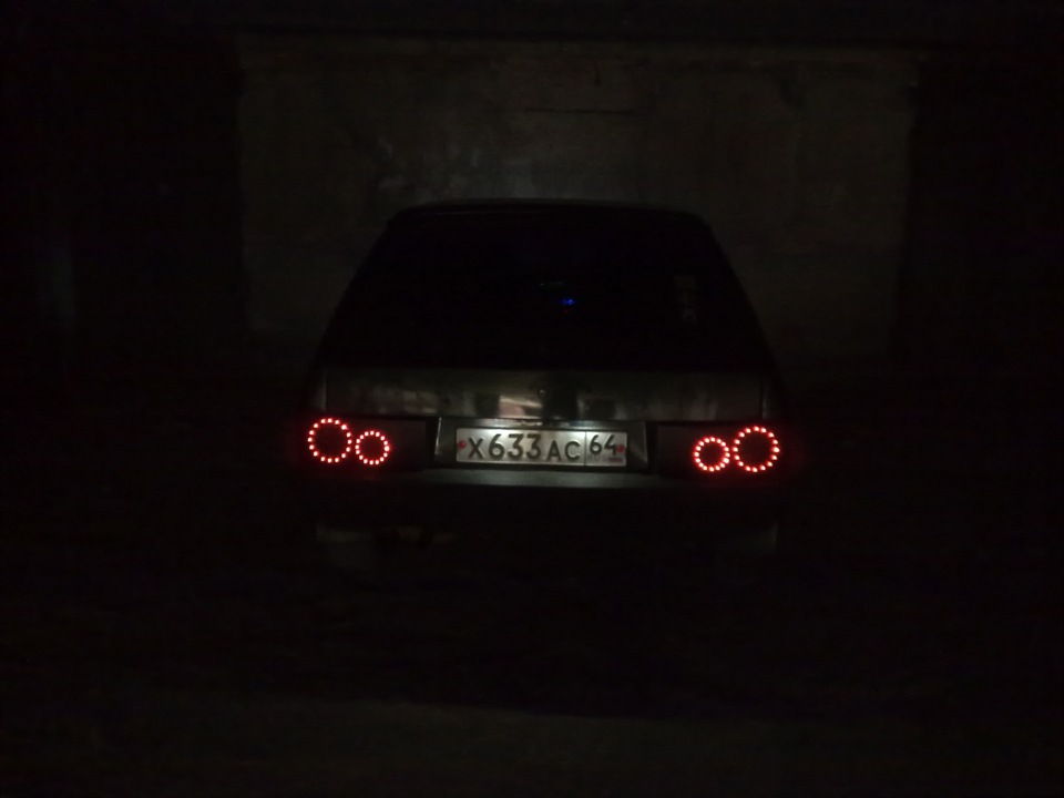

Хорошо жить когда руки оттуда растут))) Только задний ход когда включаешь, мне кажется, вообще видно ничего не будет…нужны отражатели
Если сравнивать со стоковыми фонарями то в 1.5 раза ярче светит.

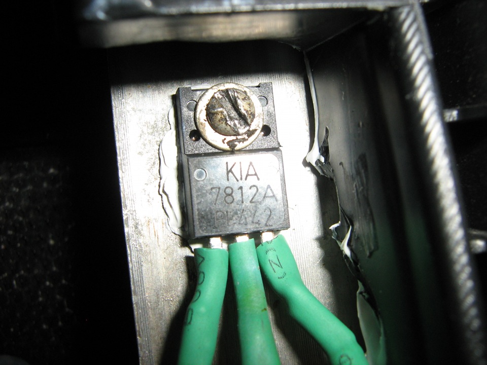

опиши пожалуйста, как ты это всё дело подключал. что там за сопротивление стоит такое?
резисторы на 510 Ом и стабилизаторы на 12в.диоды подключал по 3 штуки.стабилизаторов 3 штуки, на стопаки, поворотник и задний ход.
