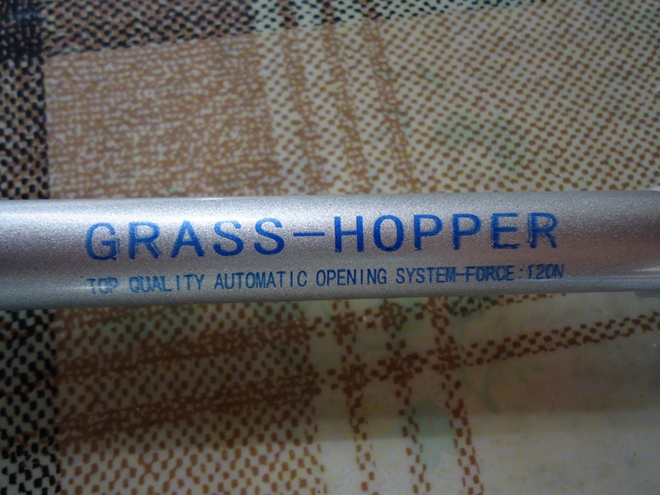

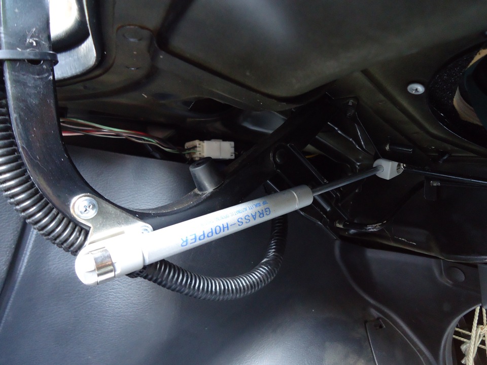

Купил пару мебельных газовых амортизаторов (120N) и не стал медлить с установкой.На первый взгляд ничего сложного, но когда начинаешь ставить, то все становится по другому, есть над чем мозгой пошевелить, да и полазить придется не мало.В результате крышка багажника поднимается сама при открытии(даже пружину ставить не пришлось), в верхнем положении держится стабильно, можно не бояться, получить по чердаку от порыва ветра!

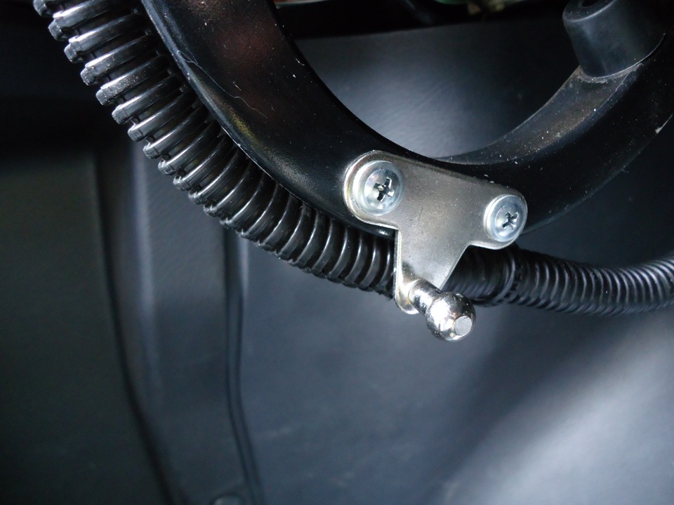

А крепления которые идут в комплекте, ты сагнул нагрев их или просто?
ничего не гнул, они такие и были.

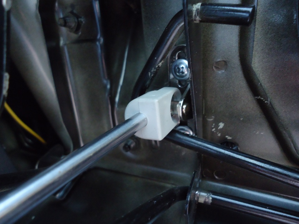

сложно сказать как, я и сам не знаю.Прикинул и опметил места креплений ппри закрытой крышке и сжатом амортизаторе и при открытой и розжатом амике, засверлился, укрепился и вот результат работы.

а какой тебе мануал нужен, бери газовые амортизаторы и прикидывай их в двух положениях — с закрытой крышкой и открытой, места креплений сами себя покажут.Пусть получается!

Скажи, они сильно тугие или нет? 120N — это усилие поднятия?
тугие, но не могу сказать, что очень!120N — это давление на поршень амика.Есть еще 80N, но те слабые и крышку не поднимут

молодца…теперь камфортно будет открывать багажник когда руки заняты)))супер.есть маленькое но…не полностью открывает.и как ты закрутил прямо в торсион, и не мешают друг к другу?
ляда открывается достаточно, хватает с головой, торсион и крепление амика не мешают друг другу, они практически даже не касаются

Почему багажник до конца не открывается? И как ты вмудрился, так скажем в торсион вкрутить амортизатор? Есть же удобней место.
так получилось
