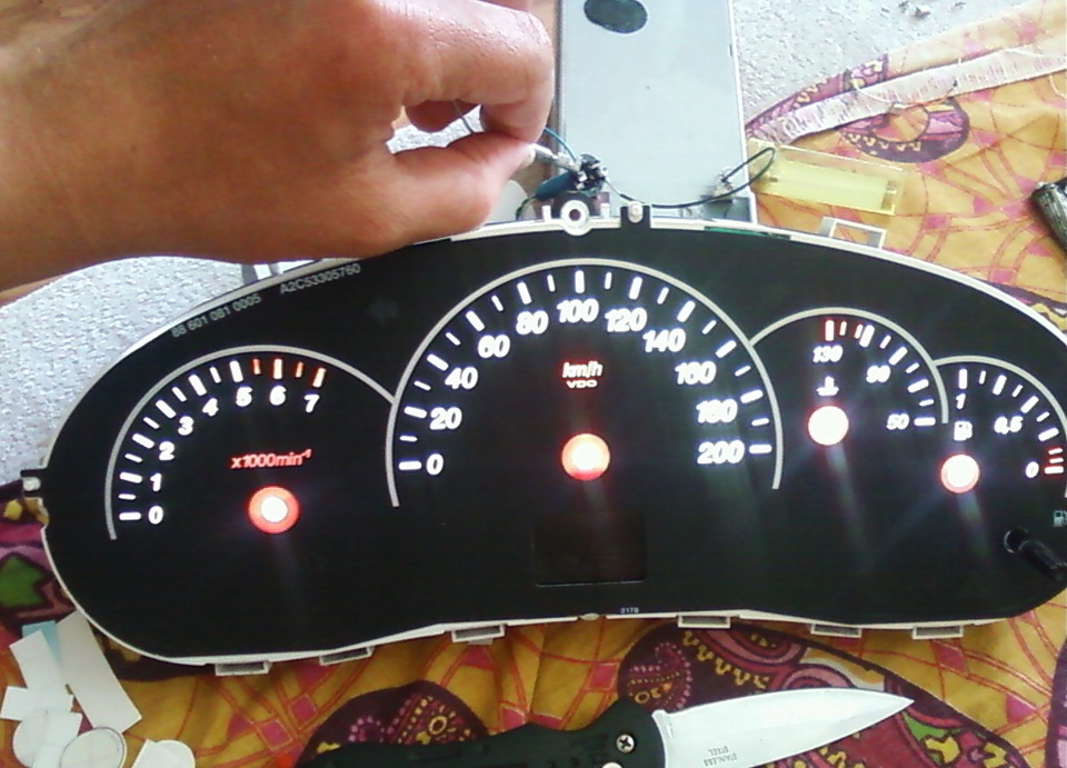

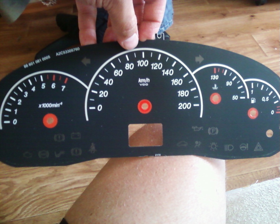

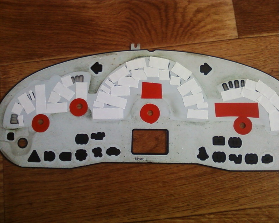

в общем надоела мне тонировка на приборной панели, решил ее снять, без нее получилось что слишком ярко ночью светит подсветка, отвлекает от дороги, а это не есть хорошо, было решено поступить старым проверенным способом :) как я делал на самой первой приборке, заклеить изнутри пленкой. так как цвет я менять не хотел, клеил белой пленкой, чтобы цвет остался белым, но яркость заглушит. на красные полоски клеить не стал, и на надписи вдо и 1000об/м наклеил красную пленку. в общем смотрим картинки, что не ясно спрашиваем.
так же таким образом можно поменять цвет подсветки даже не меняя подсветку на диодные ленты, можно просто заменить родные лампочки на белые диоды, а полоски и цифры заклеить пленкой нужного цвета (не забыв предварительно стереть светофильтры) и будет всем щастье :)

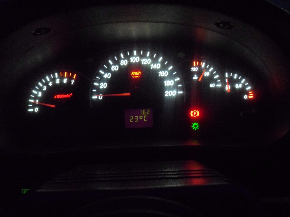

свет кстати получился хороший, равномерный и не яркий, теперь от дороги не отвлекает :)
кстати за одно подключил кнопку на переключение показаний дисплейчика на приборке, а то постоянно показывал только время.

А какую краску туда сделал?

Как то все равно ярко получилось…
нее… это просто фото ночью, цифровик хоть и умный, но всеравно не идеально фотает, поэтому эффект такой засвета, кажется что ярко, но на самом деле оч даже хорошо, ну а вообще на практике если охото потемнее можно и в 2 слоя пленку наклеить :) можно и цвет взять хоть синий хоть зеленый хоть розовый, на вкус и цвет :) от цвета тоже будет разница светлее или темнее, в общем это пробовать надо и проверять как будет смотреться :)
Ясно! Норма! Стрелка бака радует)))
