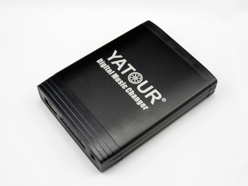

Привык слушать флешку, поэтому решил внедрить данную возможность в мазду.
Купил USB-адаптер YATOUR YT-M06 за 2500р.

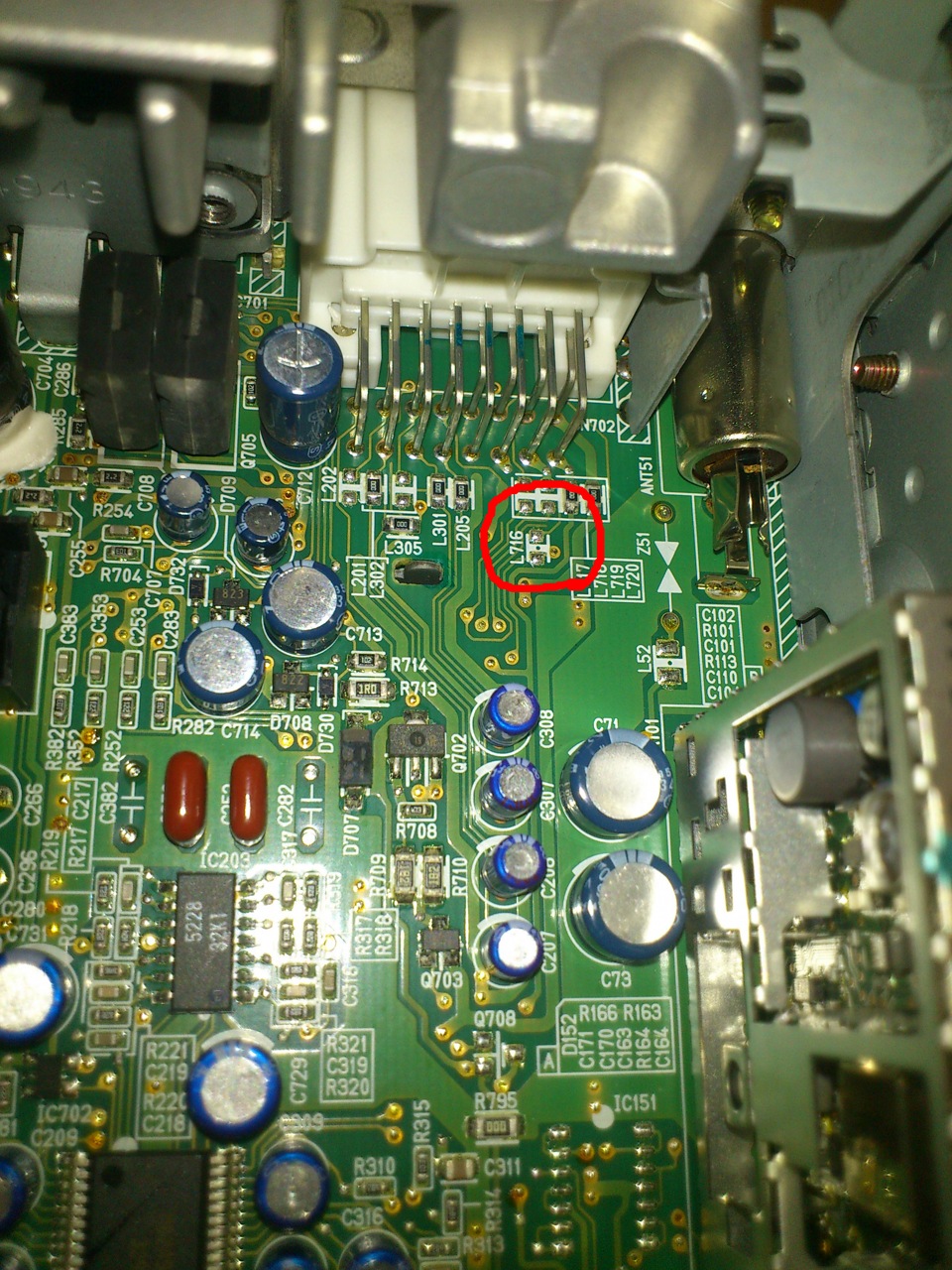

Для активации входа EXT, в магнитоле потребовались доработки.

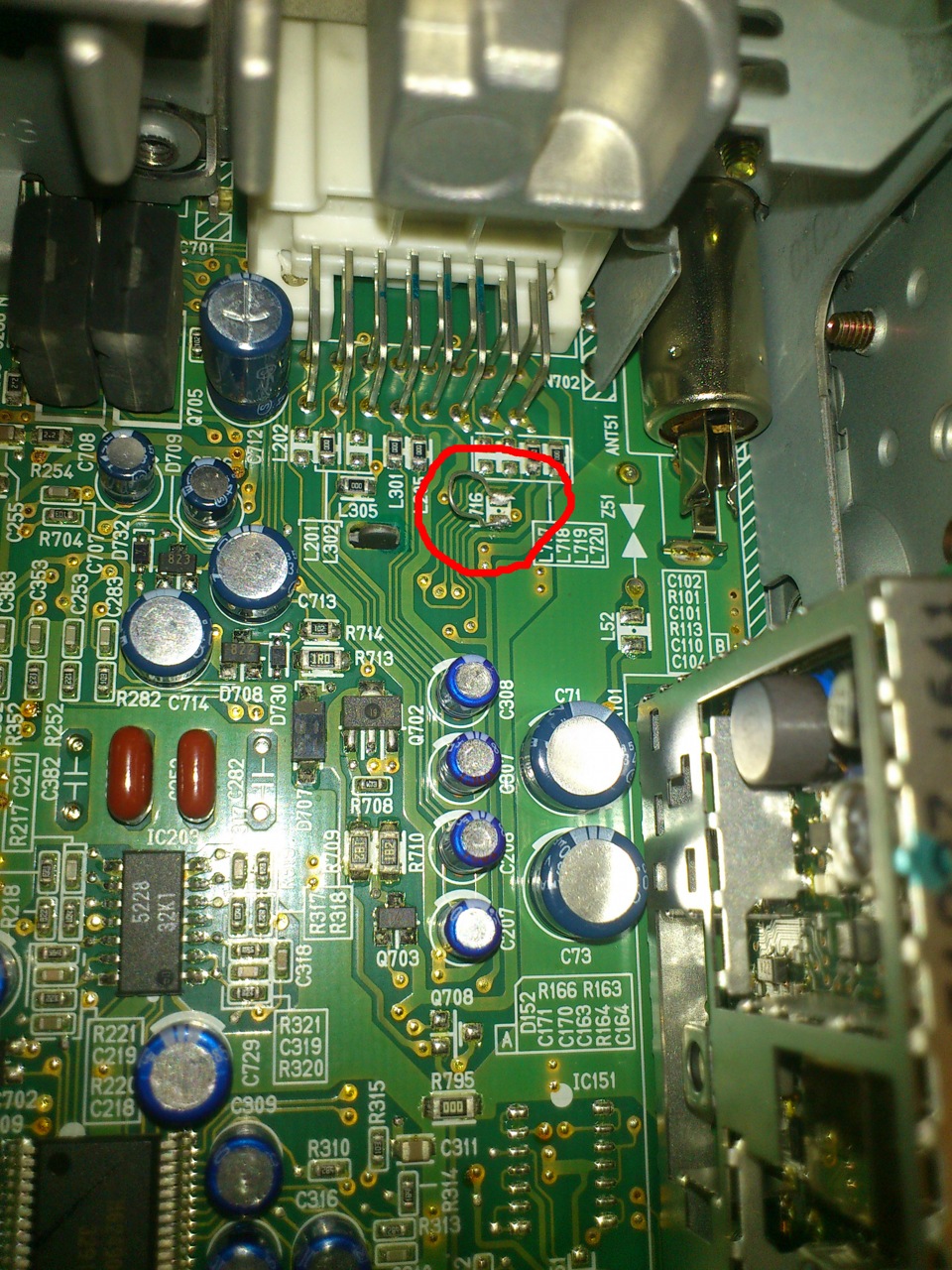

А именно впаивание перемычки L716.
Запчасти на фото: LC151
Тестирование без впаянной перемычки закончилось глюком магнитолы — некоторые кнопки просто не работали, правая половина дисплея тоже не показывала, диммер не работал, данные борт-компьютера не отображались. Короче вытащил, разобрал магнитолу, впаял перемычку, всё собрал. Теперь при двойном нажатии на кнопку CD, появляется EX1…EX8. То-есть всего 8 папок на флешке. Хоть что-то…

как узнал о перемычке?
В инструкции к прибору на сайте производителя есть предупреждение по поводу возможной доработки

Да ладно, серьезно паять что-то пришлось?
ну да, но там не сложно. всего одна перемычка.
То есть ещё нужно разобрать магнитолу?
