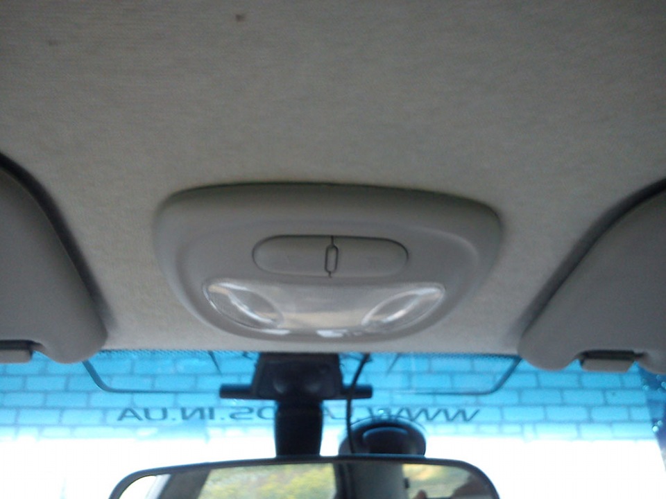

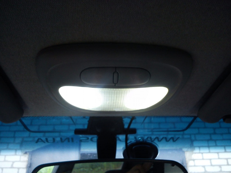

Давно хотел поставить штурманский плафон и вот, наконец руки дошли ))).
В нашем местном магазинчике сделал заказ, цена плафона 55 грн., но у нас в городе его небыло, пришлось заказывать с Киева, доставка вышла 20 грн.

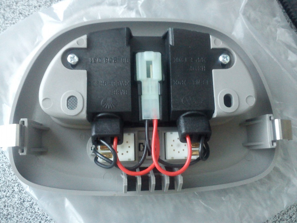

Первым делом вытащил металические фиксаторы по бокам.

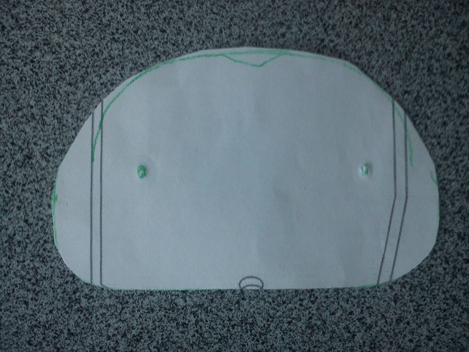

Сделал шаблон плафона:

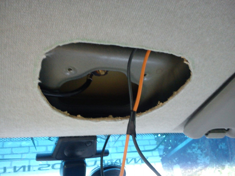

Вырезал отверстие и прокинул провода:

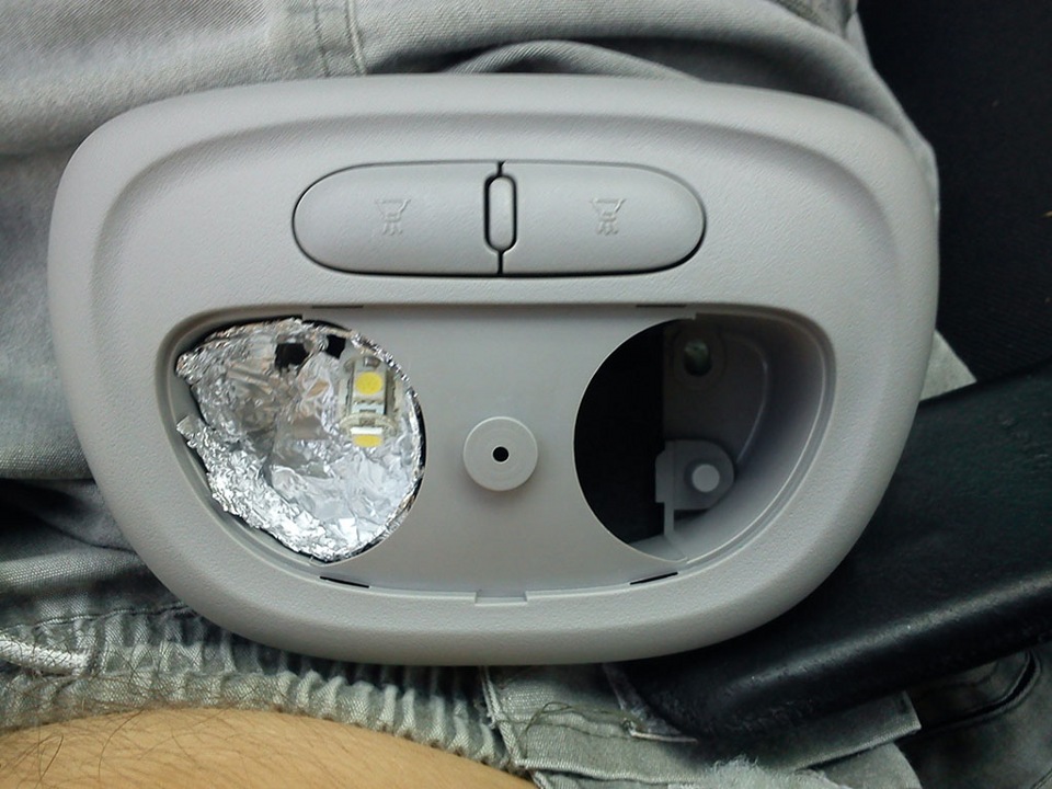

Вместо лампочек поставил светодиоды которые когда-то стояли в габаритах и под ними положил фольгу, как отражатель:

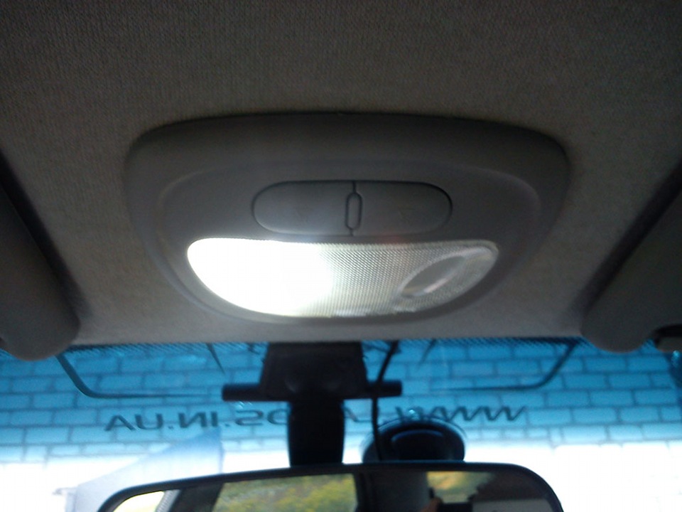

Результатом очень доволен, светит просто бомба, чётко в руки.

Принцип работы плафона как и у родного…-при открытии двери плафон загорается или работает как только его включаешь?
Только когда его включаешь.

код детали можно в студию?)))))
96258032

Идея с отражателем даже очень. Надо бы поразмыслить и себе :)
Это я на скорую руку сделал из фольги, позже надо будет усовершенствовать. А вообще, разница с фольгой и без — существенна.
Что фольга пробный полёт — догадался :) А идея с отражателем достойна развития!
Umatn1k
Я ИСПОЛЬЗУЮ ДЛЯ ТАКИХ ДЕЛ ФОЛЬГУ С КЛЕЙКОЙ ОСНОВОЙ -В РУЛОНЕ(ТИПА СКОТЧ НО ДЛЯ ВЕНТИЛЯЦИИ)
Интересно, возьму на заметку.
