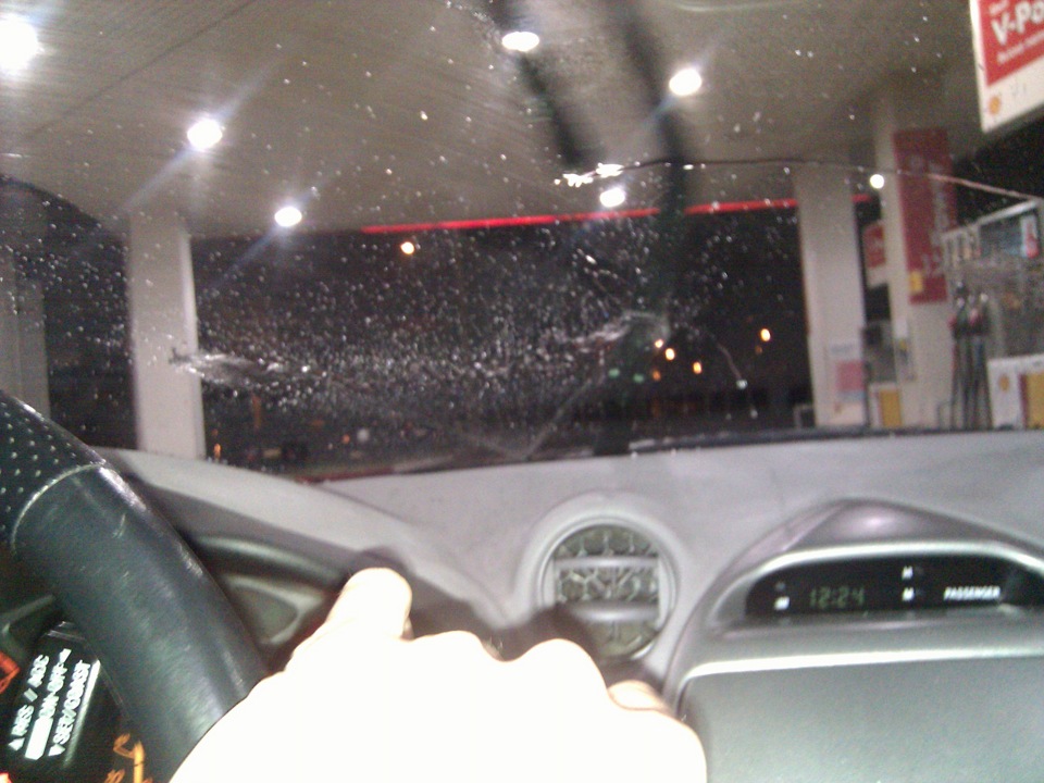

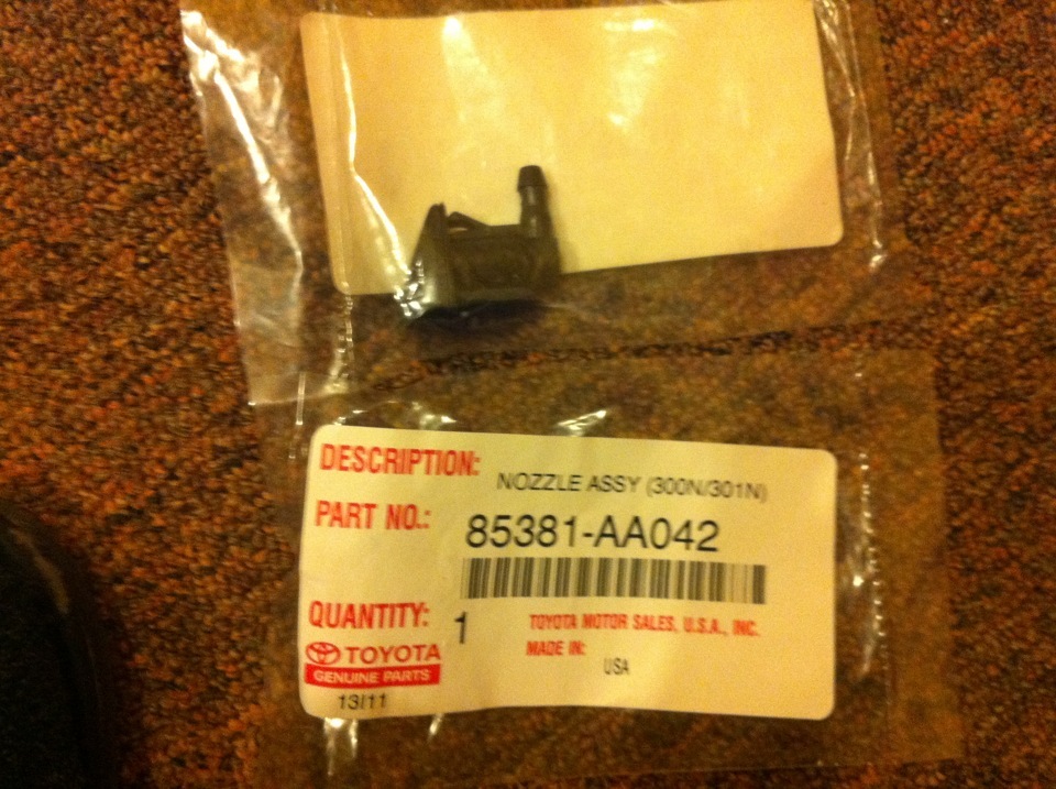

Как-то noizeannoyz порекомендовал мне чудо-форсунки от Camry. И вот, они куплены и установлены.
Сразу для понимания сути: льют не в 2 или 3 струи а веером, покрывая весь лобовик. В результате и равномерная очистка и дворники дольше живут, т.к. смазываются в любой точке.
А ещё они не регулируются, что на самом деле радует — прошлые форсунки я с интервалом в неделю регулировал иголкой (6 отверстий), что сопровождалось заклинаниями типа "мать-перемать".
Форсунки для Camry но встают Bolt-on на Celica. Для покупки идём на Exist Россия \ Exist Украина или в другую контору, где вы покупаете детали для своих любимых и требуем 2 детали с партнамбером: 85381-AA042
Обратные клапана

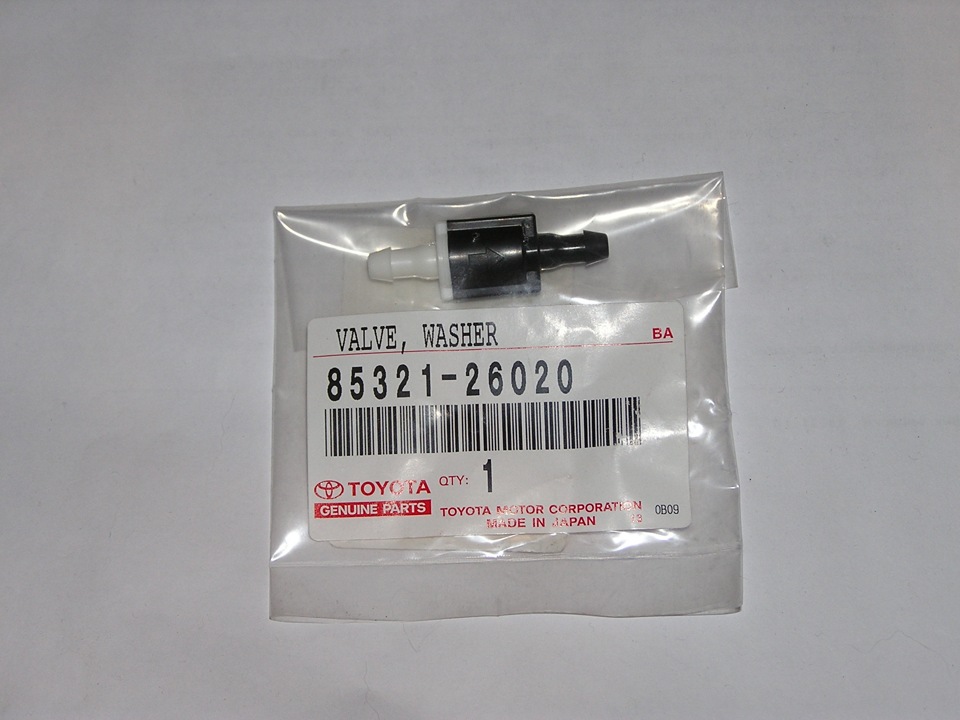

Оставался один неприятный момент: при включении омыва жидкость прыскалась на переднее стекло через ~0,5 секунды, а на заднее через ~ 2 секунды. Поэтому, добавил в систему омыва водные диоды обратные клапана, которые пропускают жидкость только в одну сторону (жидкость омывателя остаётся в трубках).
РЕЗУЛЬТАТ: мгновенное опрыскивание стекла после включения.
Партнамберы
Клапан системы омывателя: 85321-26020 (2 шт.)
Установка клапанов: Система омыва заднего стекла:
Так как у меня уже был снят бампер, я поставил обратный клапан в самое начало сразу за мотором омывателя. Это гарантирует что жидкость будет оставаться по всей длине шланга от мотора до форсунок и будет прыскаться моментально.
Раньше вместо клапана тут стоял пластиковый соединитель двух трубок. Соединитель я вытащил, вместо него вставил клапан.

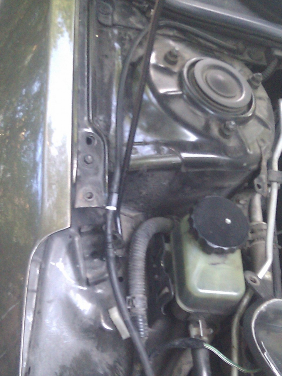

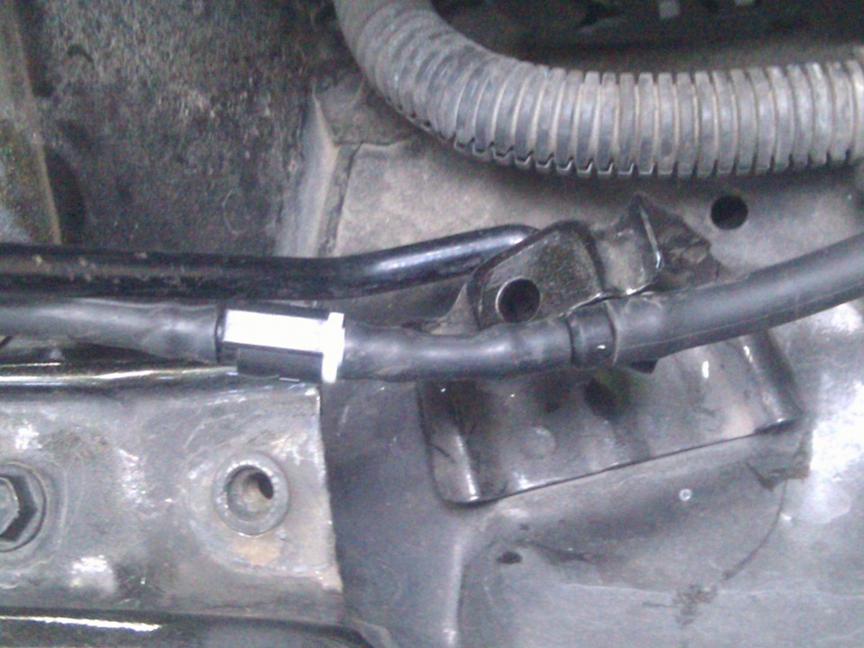

Установка клапанов: Система омыва переднего стекла
Не особо заморачиваясь о месте размещения, клапан для омыва переднего стекла я воткнул в районе стойки амортизатора (пассажирская сторона).
Разрезал трубку, в разрез вставил клапан.
