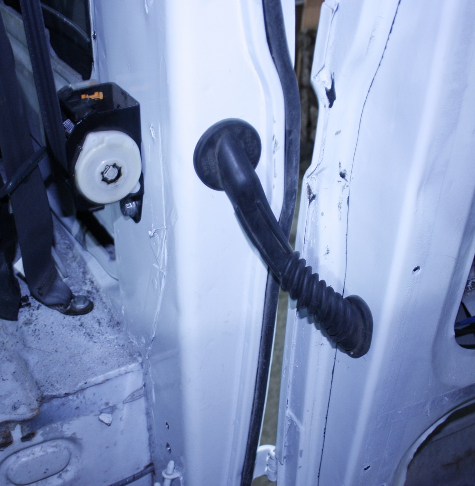

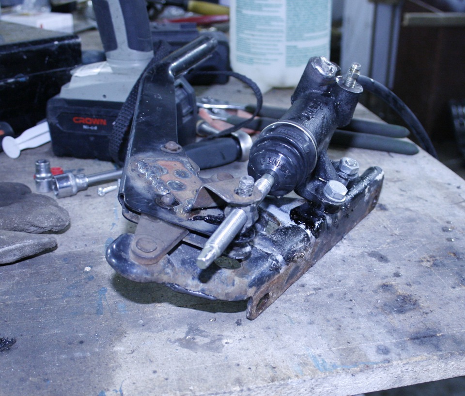

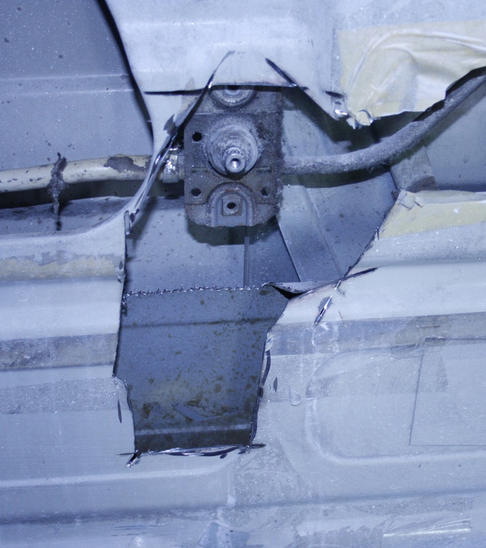

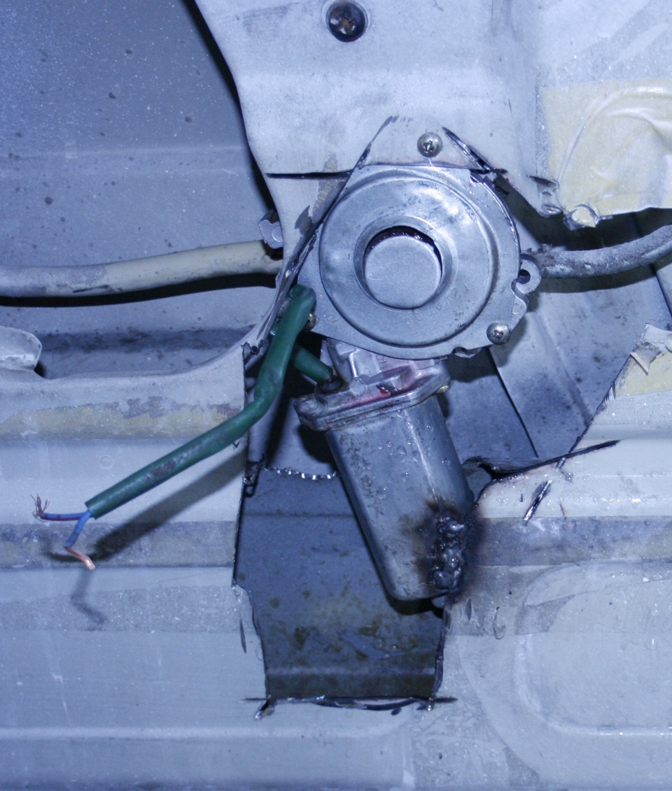

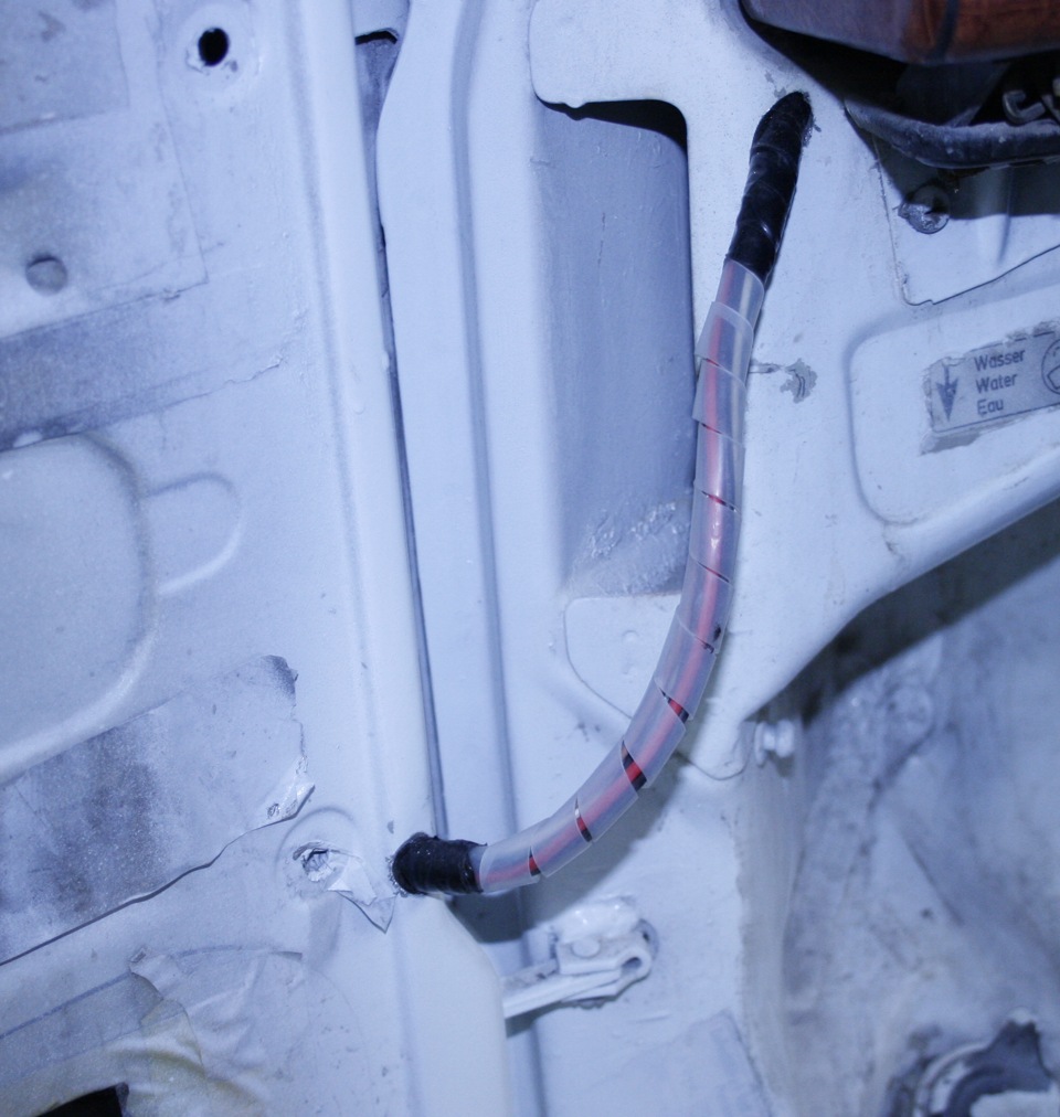

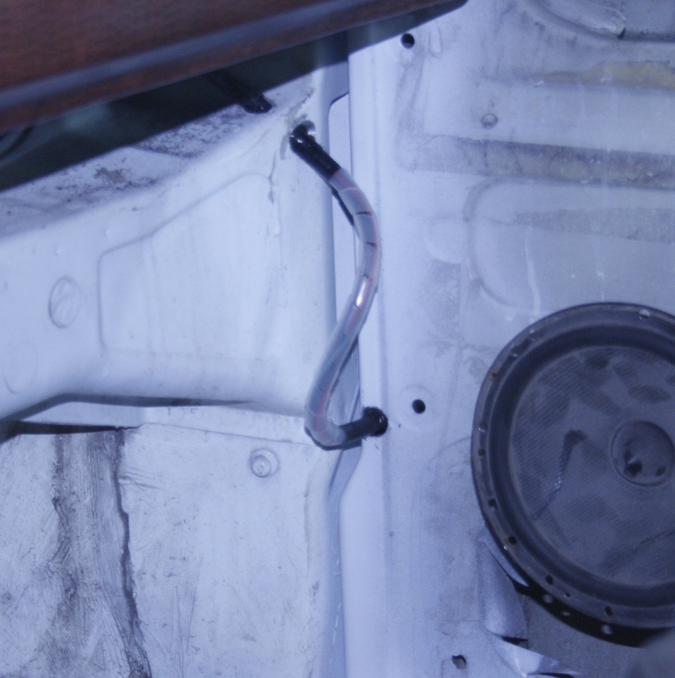

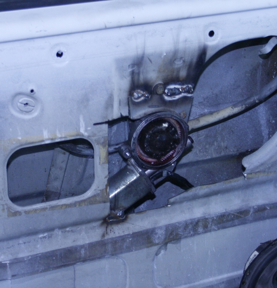

продолжаем усовершенствовать, поставили моторы на стекло подъемники, теперь крутить вёсла не придется ) хоть и сделано всё немного похабно, зато крепко, поменяли лобовой сальник (установка ремня ГРМ заставила попотеть) с проводкой окончательно разобрался (прежнему водителю руки бы по отрывать за такие сопли) переделываем ручник с механичечкого на гидравлический (тросы заржавели и не работают), установил и подсоединил задние фонари, проблемы с ваккумником (мембрана была порвана, заменил тоже самое) что делать не знаю

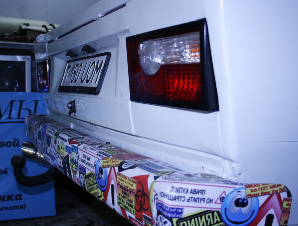

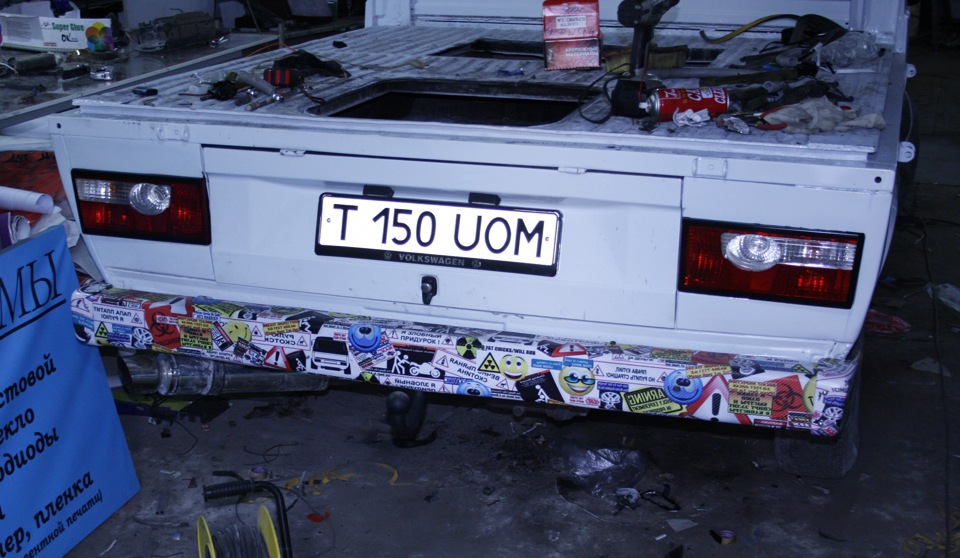

с какой машины задние плафоны
ваз 2108-09-99

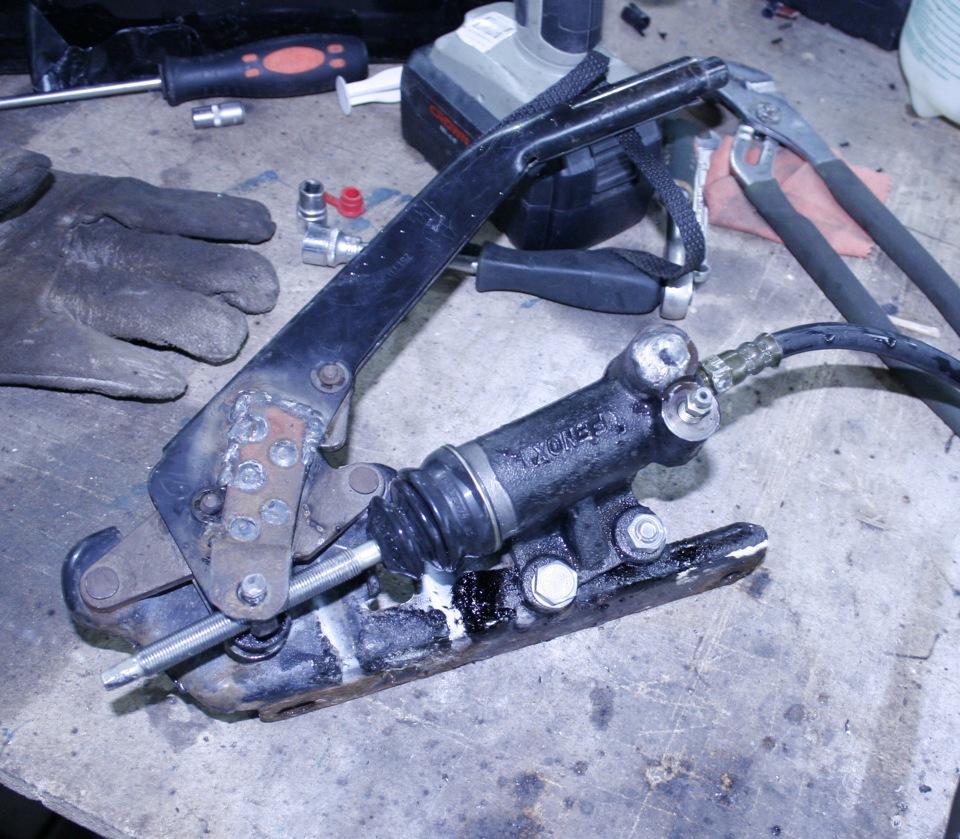

можеш схему сбросить тормозной системы с ручником, тоже есть мысля так сделать а то тросы в негодность пришли
нужно купить главный цилиндр СЦЕПЛЕНИЯ (чем он тоньше тем лучше, имеется в виду внутренний диаметр где поршень) примострячиваешь его к ручнику, затем трубку которая идет на калдун прикручиваешь на впуск цилиндрика (скорей всего придется прогонять новую резьбу, завит от того что найдешь) а выход уже и идет на задние барабаны (колдун при этом можно выкинуть, я разницы не заметил) вот и всё у такова ручника есть еще одна фишка он пропускает тормозуху только в одном направлении когда натянут ручник, то есть ставишь на ручник а бус еще катится а еще на щелчок не можешь натянуть, нажимаешь тормоз (только не сильно а то не снимешь потом) и все бус стоит как вкопанный, только проверь чтоб ничего ни где не бежало, а то это все бесполезно будет
Привет, у тебя моторы от тросиковых электростеклоподъемников? У токаря что вытачивал чтоб впихнуть моторы в стеклоподьемник ?
ничего не вытачивал, приварил и всё )))
Это Вы сами так машину уродуете, или кто-то помогает? И называете это "немного похабно"!
да сами уродуем, машина вообще предполагалось как рабочая, а тут чёт нас понесло )

А по поводу ручника, как реализовано всё это в барабане?
буду переделывать ручник (снова ошибка) купил не тот цилиндр, надо было главный от сцепления, а я купил тот который стоит на коробке, нужно просто чтоб магистрали на задние колеса проходила через цилиндр, входила туда где должен быть бачок а выход там где выход и есть. Ну а дальше все остается на своих местах без изменений и в барабанах тоже ничего не меняется (родные тросы можно выкинуть)
