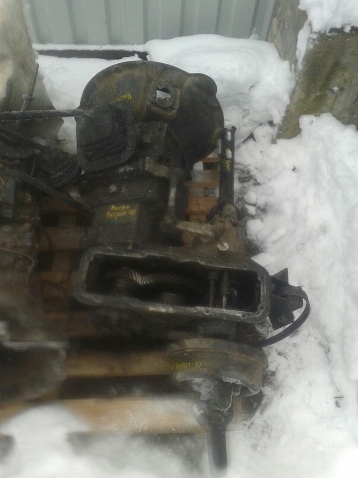

Когда-то давно пару лет назад прикупил 4МКПП от Патрола 160 по цене б\у КПП УАЗ. Вот её и буду ставить.
Передаточные УАЗ синхро/Патрол Л28
1 3,78/4,222
2 2,6/2,37
3 1,55/1,44
4 1,00/1,00
ЗХ 4,12/4,622
PK 1,94/2,22
По мере продвижения буду дополнять данную запись текстом и фото, так что кому интересно, иногда посматривайте.
Сейчас КПП вскрыта, слито масло.
(Крышка раздатки внутри красивая. На фото она совершенно не мытая. Такая и была.
Да и в КПП и раздатке никакого говна не наблюдалось. Слил масло и сполоснул бензом. Внутри чистота)

Внутри КПП
Шестерня первички без следов явного износа, синхронизатор тоже.
