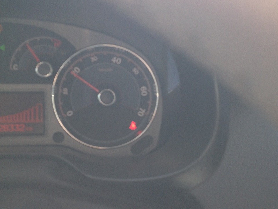

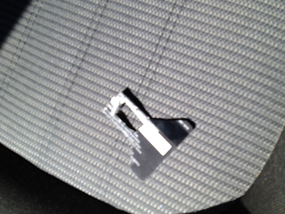

вообщем напишу как я решил проблему пищалки ремней безопасности на линеи.
ремни на этом фиате пищат пипец как громко и ну просто очень долго не замолкают.
у официалов не было проги что бы отключить эти пикалки (сейчас может и появилась)
но в машине с завода есть отключение звукового пищания ремней безопасности (индикатор на панели приборов продолжает гореть)
для этого нужно
1 пристегнуться
2 повернуть ключ зажигания так что бы загорелись лампочки на панели приборов
3 ждем так 20 секунд
4 заводи авто
отстегиваемся и едем)
минусы — НЕУДОБНО и долго все это делать каждый раз…
если передержал или не додержал то начинает орать пищалка.

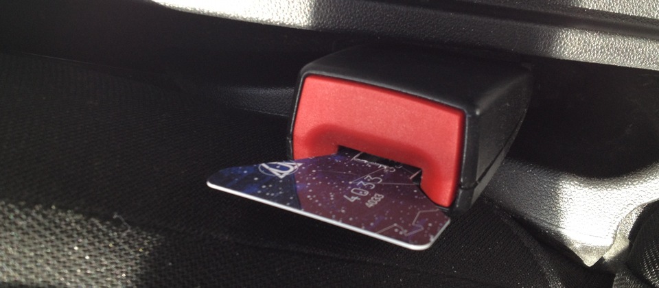

мучался, мучался и решил сделать затычку)
взял старую, неактивную карту юниаструм банка
ручку и ножницы)
обвел застежку ремня ручкой на карте, еще раз сравнил размеры, вырезал, попарился с вырезанием внутренней стороны и все готово)
еще минут 5 подбирал как ее правильно засовывать что б система думала что я пристегнут)
и все)
из минусов — не каждому понравиться эстетика)

скинь размеры.
привет
взял обвел родной ремень ручкой) по нему вырезал

Обычным OBD-адаптером и программой FiatECUScan штатно отключается за минуты…
первый раз слышу)
на досуге почитаю как и что)
Вот тут выключается: www.fiatecuscan.net/images/scr_38s.jpg
