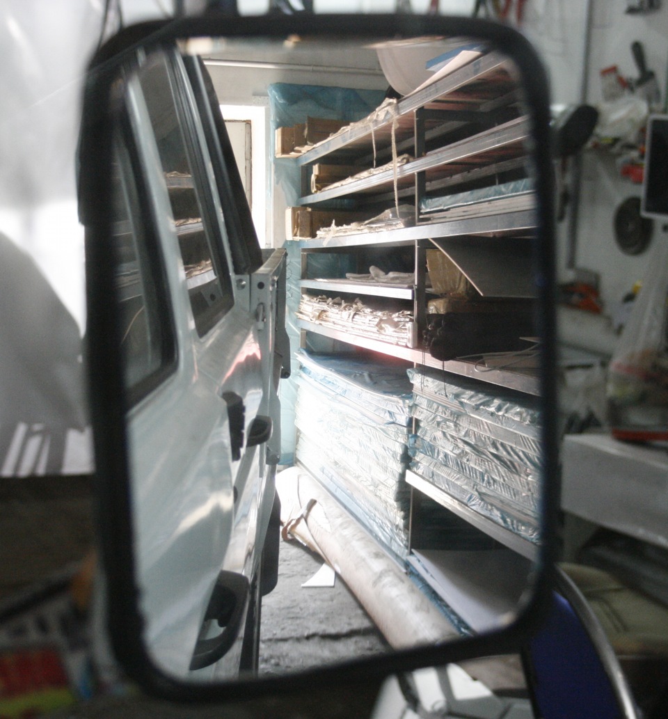

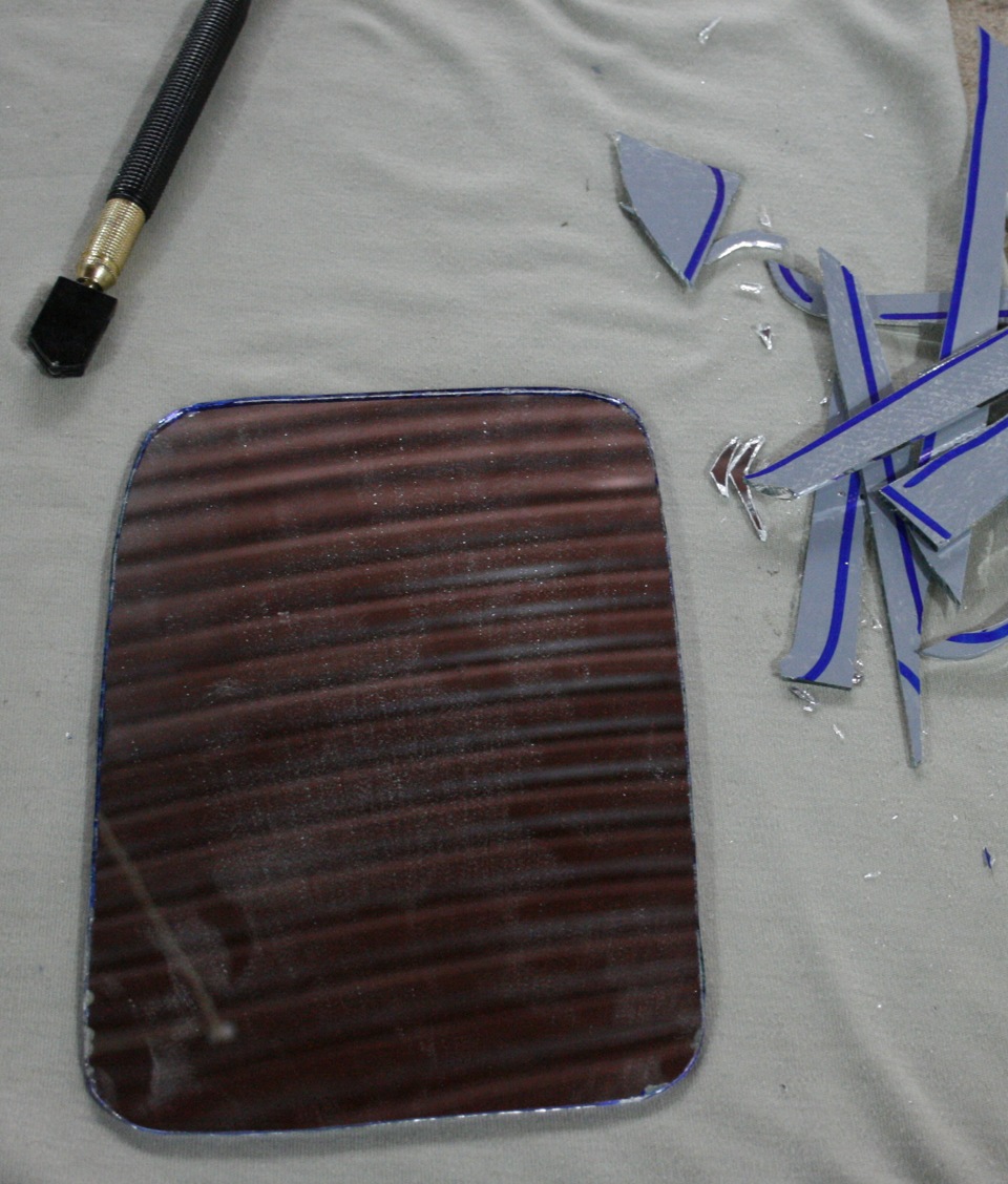

Вырезал себе сегодня сферические зеркала, купил камазовские и с них нарезал новые, правда 2 шт лопнули не там где надо при резке, зато теперь видно в 1,5 раза больше чем в родные плоские зеркала

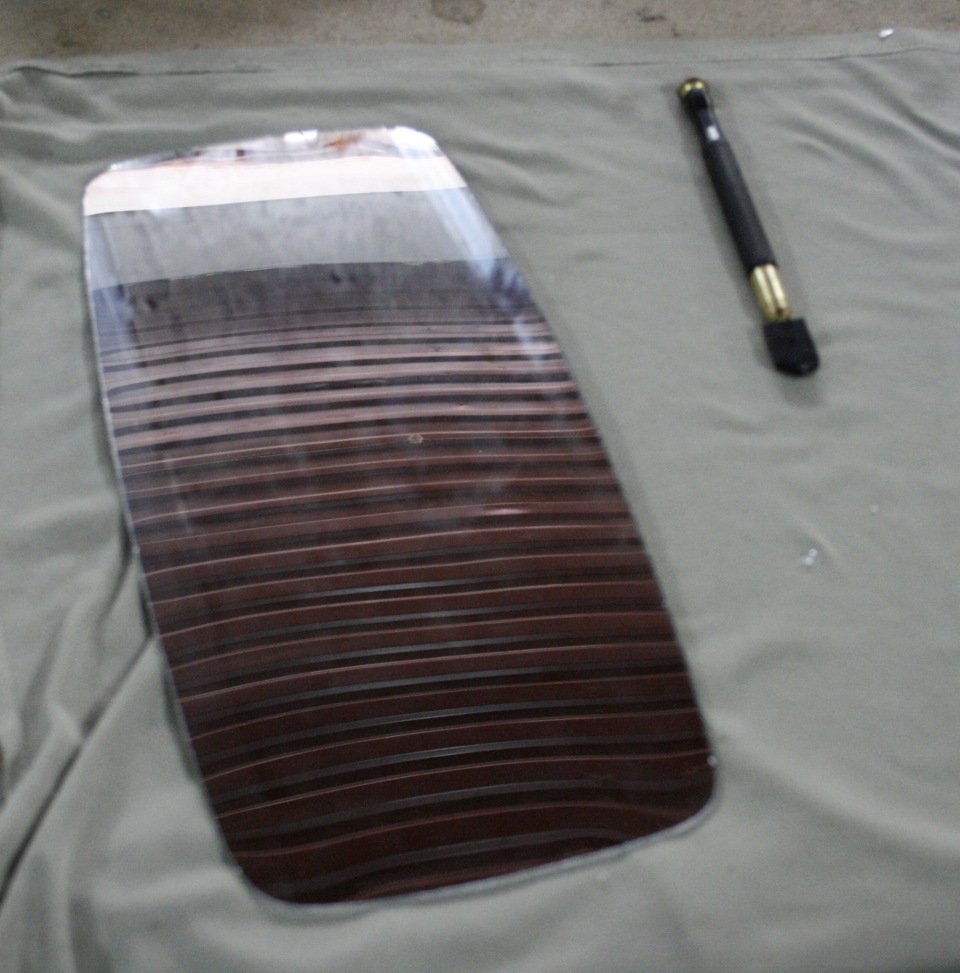

я прикладывал старое зеркало в сборе, очерчивал и потом вырезал стеклорезом, подгонял уже наждаком, приклеевал на родное зеркало герметиком чтоб не разломать пластик.
можно ещё от пазика. я отдавал в контору где режут стёкла. отдал за это100руб. зато гарантия что не лопнет
