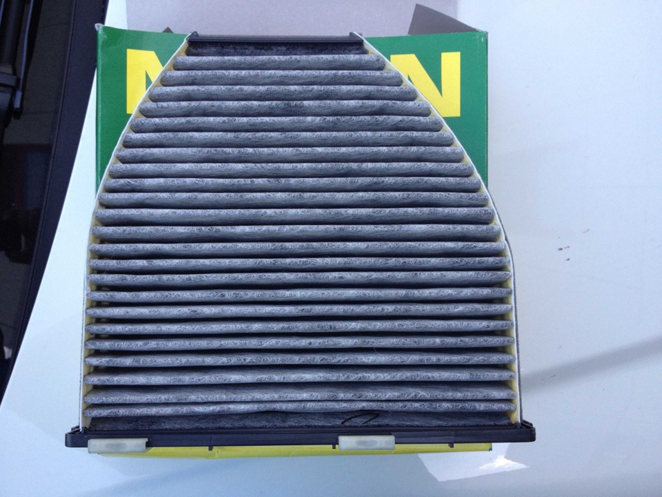

Время ТО, пора менять и салонный фильтр.

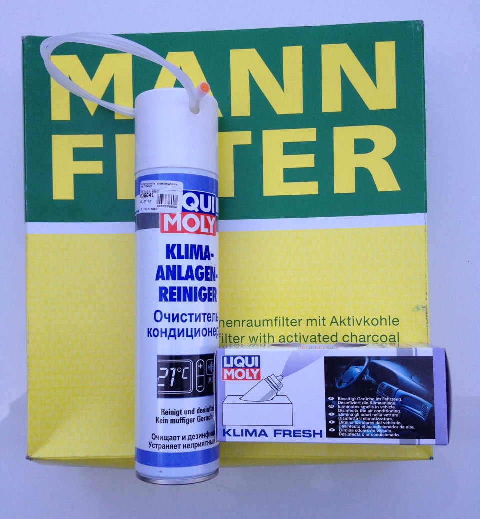

Покупаем фильтр МАНН CUK 2551 с активированным углем.При его стоимости 660 рублей, думаю что его можно менять на каждой смене масла, через 10 тысяч.
Попутно решил освежить кондиционер.
Было куплен очиститель кондиционера Liqui Moly.
Это не пенный очиститель, а жидкость от микробов на испарителе.

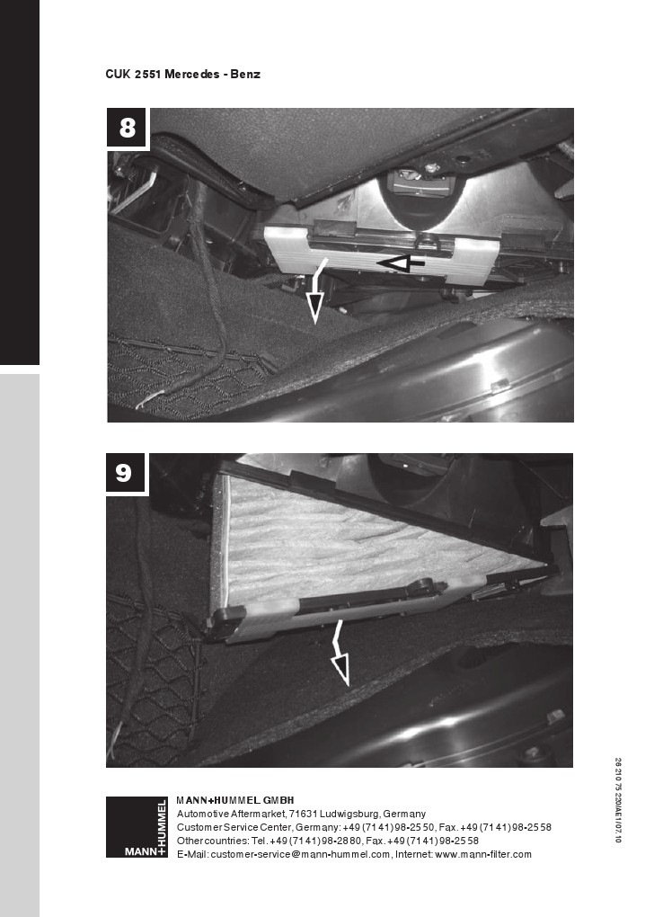

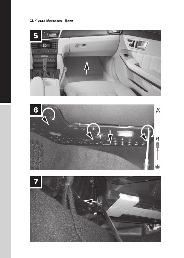

В самом фильтре лежит инструкция по замене, нужен будет только торкс на 20.
После снятия фильтра через трубку поливаем испаритель кондея, ставим новый фильтр, заводим и сушим машину 10 минут.
