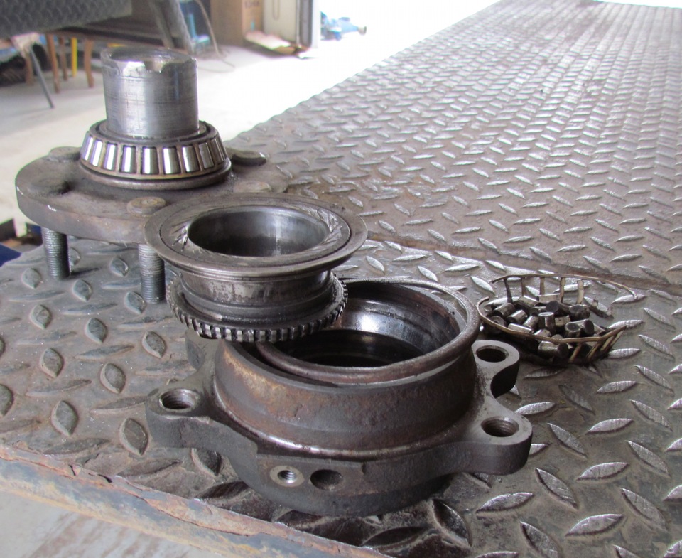

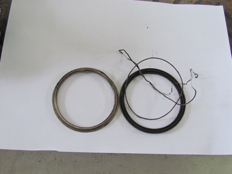

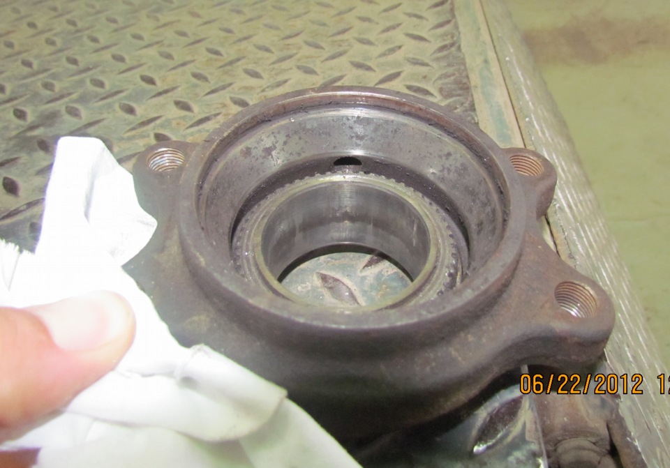

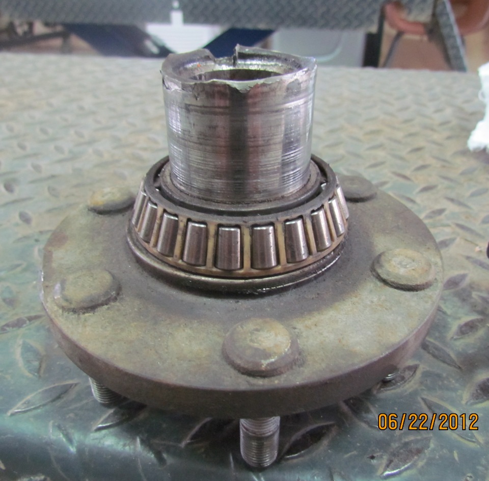

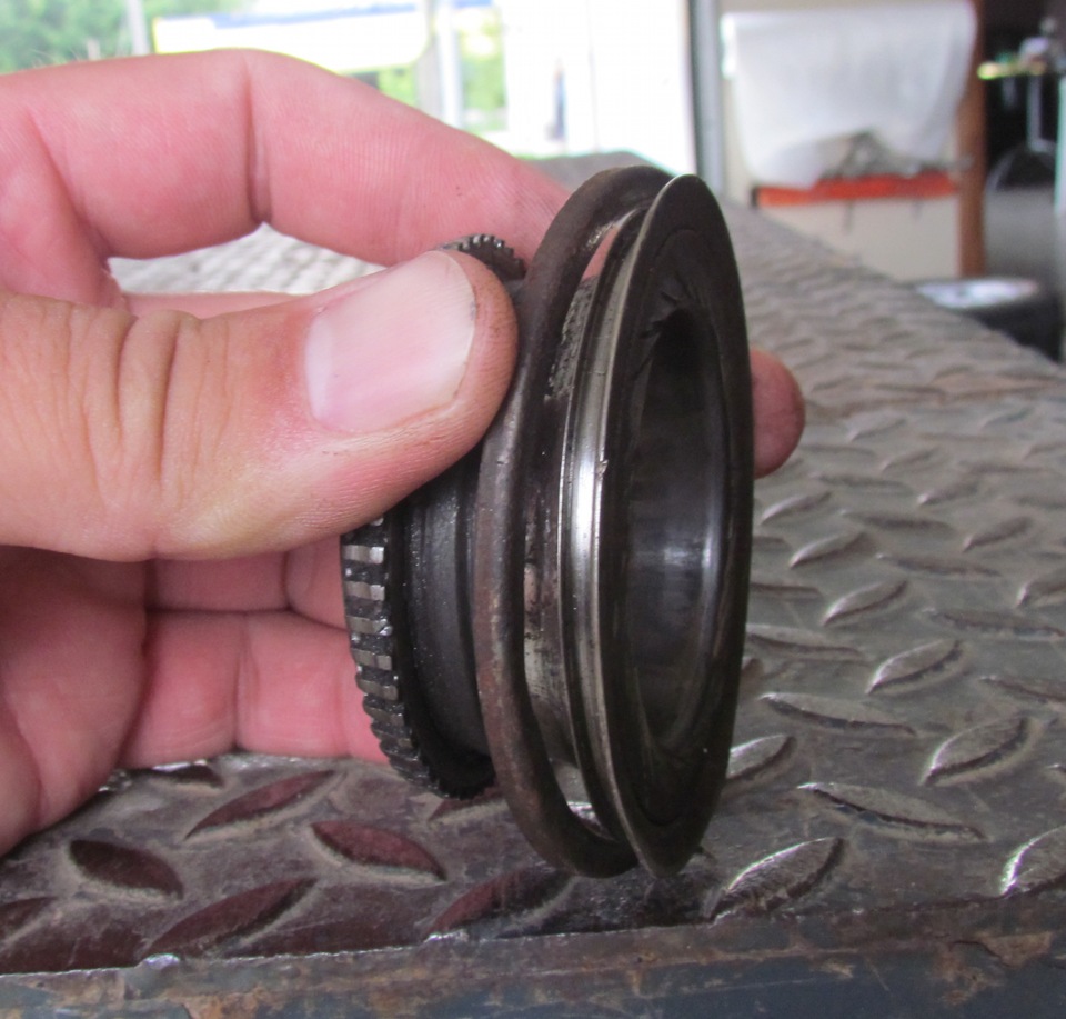

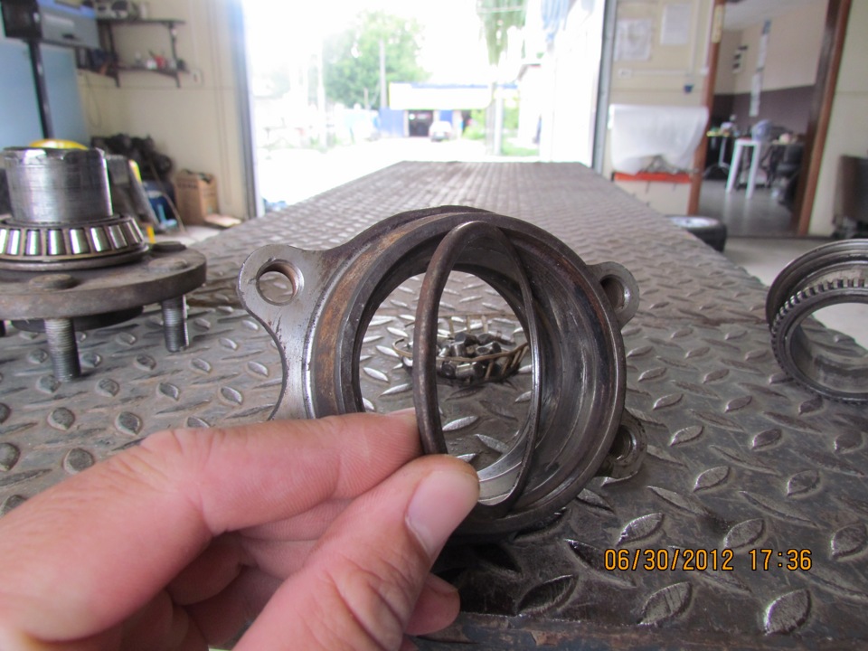

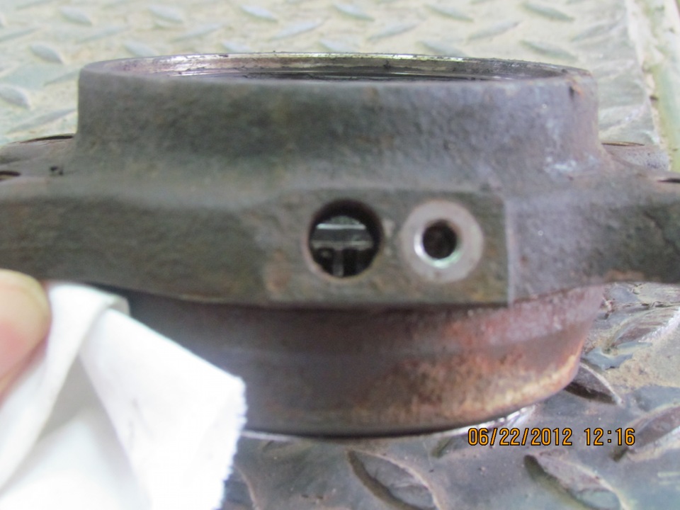

… путём вскрытия пришедшей в негодность ступицы было обнаружено что её можно набивать смазкой ( я бы даже сказал нужно) через отверстие датчика АБС, сняв предварительно датчик АБС . Эта процедур можно будет сделать только на передних ступицах . На задних нет технологического отверстия, и просверлить не получится . Точнее саму ступицу просверлить можно, а вот внешнюю обойму подшипника в кустарных условиях наврядли…
Комментарии 22
На финике та же история — входит плотно около 10-12 кубических сантиметра смазки
возник такой же вопрос. Думал пока датчик снял набить туда или там и так всего полно. По фото видно что набить однозначно))) главное без фанатизма… так как выхода от туда после установки датчика не будет… и тепловое расширение может сыграть плохую шутку.

Дико извиняюсь! Понимаю что давно это было. Но вопрос риторический, Нет ли возможности заменить сам подшипник в ступице, вместо замены ступицы целиком?
…дружище ! Нет ничего не возможного . Всё что сделано руками человека, можно сломать и починить. Но в данном случае нужно что бы у тебя как минимум был этот самый подшипник, сальник и оборудование . Если всё это есть, развальцовывается ступица, выпресовывается старый и запресовывается новый подшипник . А вот дальше интереснее, нужно ступицу обратно завальцевать, причём с определённым усилием ( чтобы конический подшипник не был перетянут или недотянут). Если к этому готов — просьба потом отписать как и что получилось .

Шприцевать ступицу не рекомендую.
Последствия — не включение полного привода вследствие ошибки датчика АБС. Он просто перестаёт считывать из-за смазки. И решение вопроса — замена ступицы, т.к. смазку уже не вытащишь.
…откуда такие сведения ? Вы датчик АБС снимали ? Я снимал, и не раз . Там и так есть смазка, и если без фанатизма, то можно и шприцевать. А ошибка датчика АБС идет из за того что повреждается сам датчик или проводка, следовательно нужно поаккуратнее с датчиком обращатся при его демонтаже и установке обратно…
Сведения от туда, что я менял ступицу как раз по этой причине. Лежит теперь она вся смазанная дома на балконе. Повторю — говорю на основе собственного опыта. Кто не верит- проверять не запрещается :)
Озадачили… а как тогда шприцевать ступицы?

Единственная причина — это уже стружка в смазке… Главное смысла нету это делать. Если не гудит — нехрен лезть, а загудел — поздно лезть)). У меня какой-то гудит и не один не люфтит, на подъемнике не гудит. (( во всех смазка в наличии и живая — но гудит… Дык действительно на фига новой смазки добавлять…

шприцую подшипник постоянно, сам датчик АБС полностью в смазке, всё отлично включается, и работает корректно.
как смазку туда загнать ? у меня все обратно выдавливает(( Какую смазку пользуете?)
Использую специальную смазку от Ликви Моли.
Шприцую через отверстие датчика АБС.качнул, проверни на шпильку, качнул, проверни, но без фанатизма, если там смазка есть и не шприцуется, то не насилуй.

A чем именно шприцевал? Достаётся нормально, если саму ступицу не снимать?
…достаётся нормально, нужно только снять датчик АБС . Шприцевать шприцом, но без фанатизма, и при шприцевании проворачивать ступицу…
