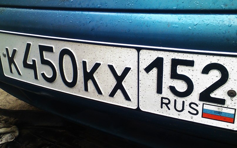

как мы уже знаем ездил я без номеров вообще…гаи меня уже замучали…аш через две сплошные за мной разворачиваються:)
а я каждые пять дней "переписываю" договор купли продажи и все по закону…
самое интересное было когда один и тот же "оборотень" тормазил…говорю не че не знаю:)только купил…а они сделать не че немогут…
___________________________________________

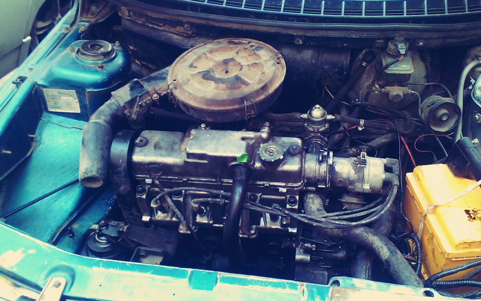

На учет не хотел не один знакомый мент ставить…они фоткают моторный отсек…и поэтому трабл((

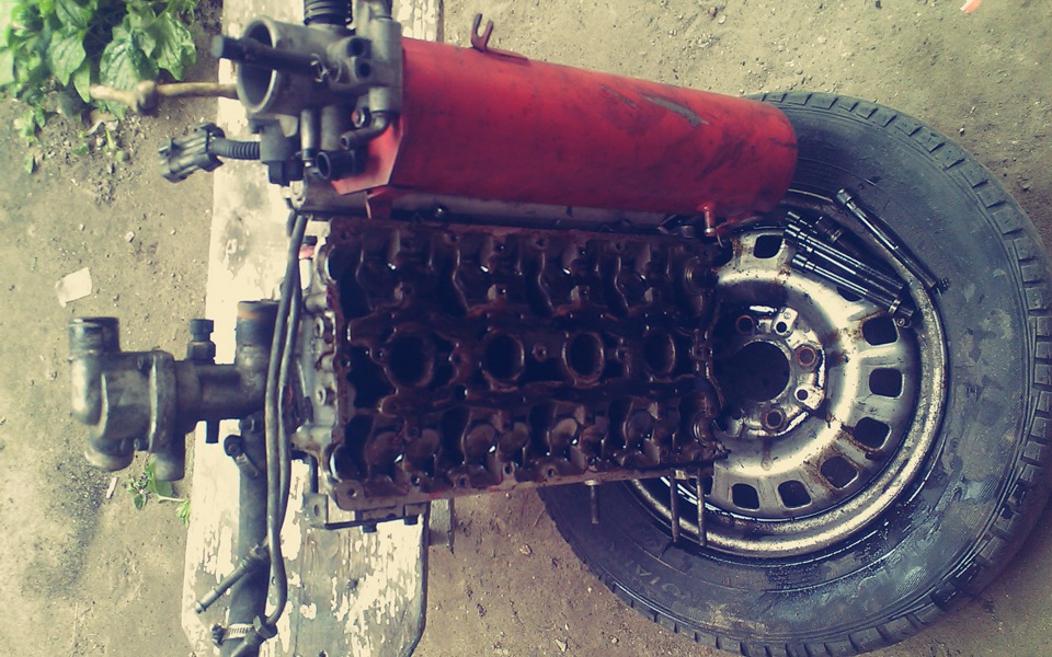

скидываю 16ти клапанную бошку и на один болт сожаю 8кл…карбюратор и на тросу в гаи)
и вот 20 мин и я с номерами на тросу домой:))
и пошел процесс обратной сборки

Фоткали так как нашли изменение конструкции авто(в данном случае замена двигателя считается, да и еще с карба на инжектор).
Если авто без изменений, то и фоткать ничего не будут.
