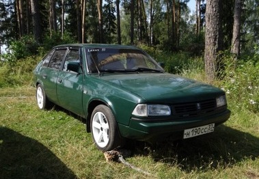

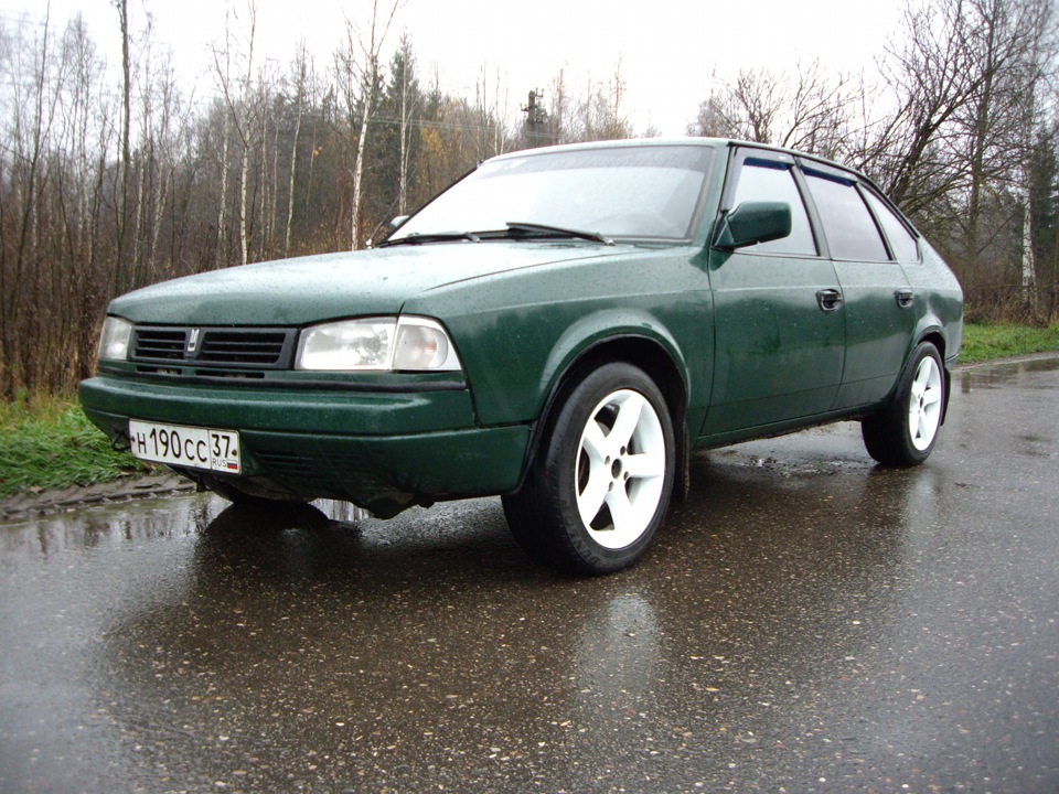

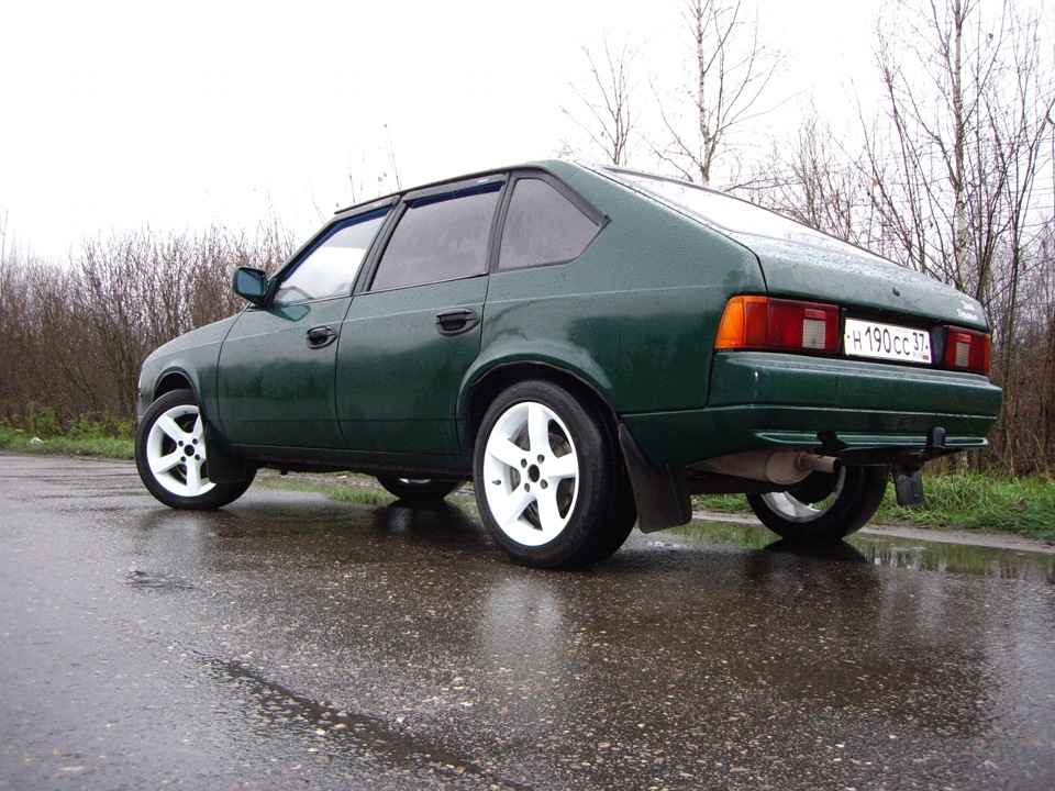

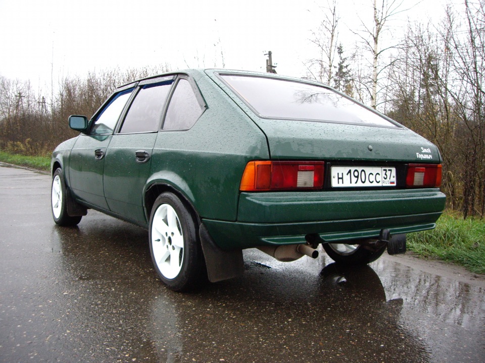

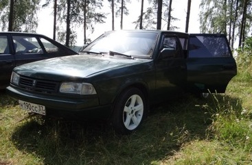

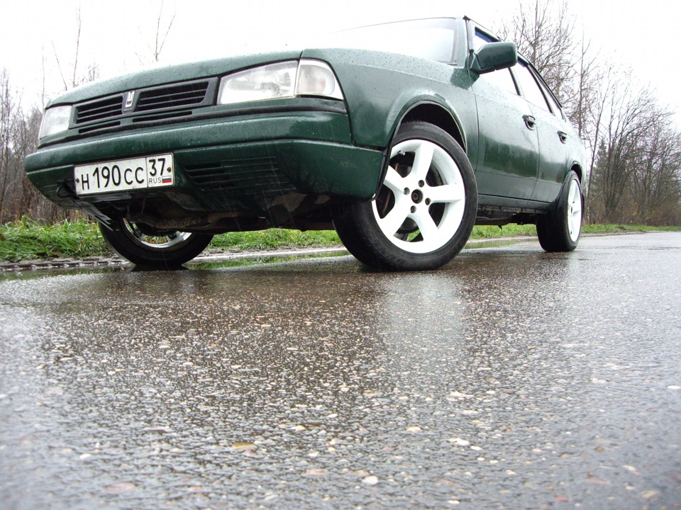

Наконец то я поставил свои 16 — е тапочки! Огромное спасибо volgovod37 за умелую покраску.
Диски приобрел давно. Долго не мог решить каким цветом покрасить. Решил что большим колесам на темной машине быть только белыми!
Потом долго снимал краску до голого металла. Покрыли протравливающим грунтом (чтоб под краской алюминий не цвел), потом грунтом наполнителем и наконец акриловой краской белый 202. При покраске диски казались аж голубыми!
Вобщем смотрите сами.
Пардоньте пока фото только такие, скоро добавлю!

пониже бы…
Машину опустить? Ниже бы да можно, но много против. Во-первых диски 7,5 j и не совсем наш вылет начинает шарить арки. Троих сажаешь на зад и начинает тереть. А во-вторых там где я ездию можно остаться без поддона и глушителя, зима у меня была 14" так я весной замучался все собирать поддоном, и везде висеть, сейчас нигде ничего не цепляю. Может в следуещем году чутка еще уроню
у меня такой же вылет кажется…но арки кант внутри раскатывается и проблема решена!так что 2-3см вкруг желательно!
кстати, какая сверловка на дисках?
4x108 ET 42 7.5 J

А что за марка дисков?
Alessio. Ширина диска 7,5J

А какой размер резины ?
Резина стоит Dunlop Sport SP2050 размер 205/55 R16
Спасибо!
Шире и выше уже нельзя. Сейчас и так осталось около 4 мм до чашки пружины по ширине, и около 1 см по высоте! Боялся что будут шарить где нибудь, ан нет все везде четкач.
Шарит при полном вывороте руля влево за стык лонжерона, но это не критично.

Вот как то так! Хотя сейчас разобрался в чем дело. Те кто мне делали сход-развал (а делал я его еще на 14") сделали что б влево больше чутка крутился руль. А большие колесики стали цеплять
у меня 205/50 лето и ничё не цепляет
У меня 205/55 лето и 195/65 зима. Причем зима получается выше. Обе задевают при левом повороте!

Хорошо смотрятся — с сочетанием цветов правильно выбрал.
Спасибо! Сам в восторге!
Подскажи, пожалуйста, а вот что бы диски R16 поставить ничего переделывать не надо?
Лично я ничего совсем не переделывал. Хотя у меня диски 7,5J то есть весьма широкие, и собственно ничего не шарит
