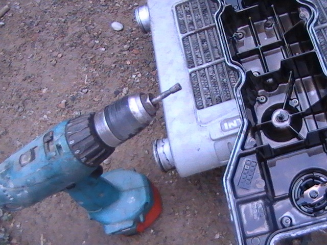

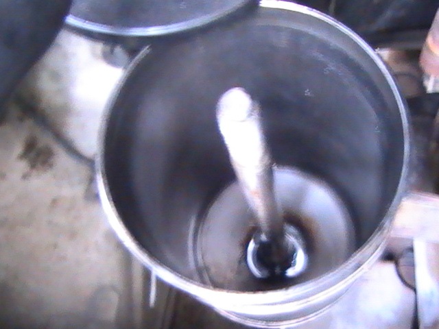

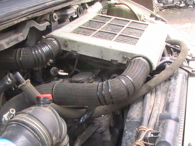

После установки стакана по оводу картерных газов
www.drive2.ru/cars/mitsub…/288230376153106972/#post

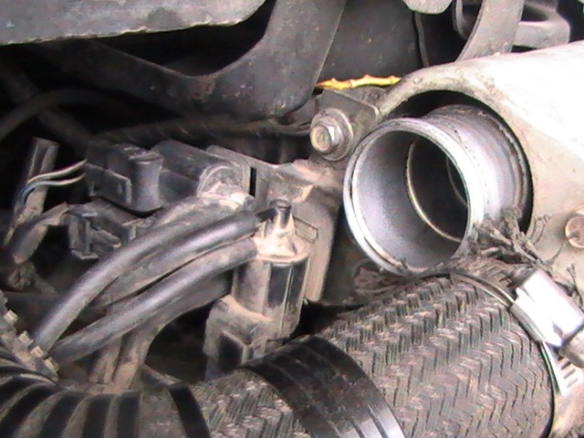

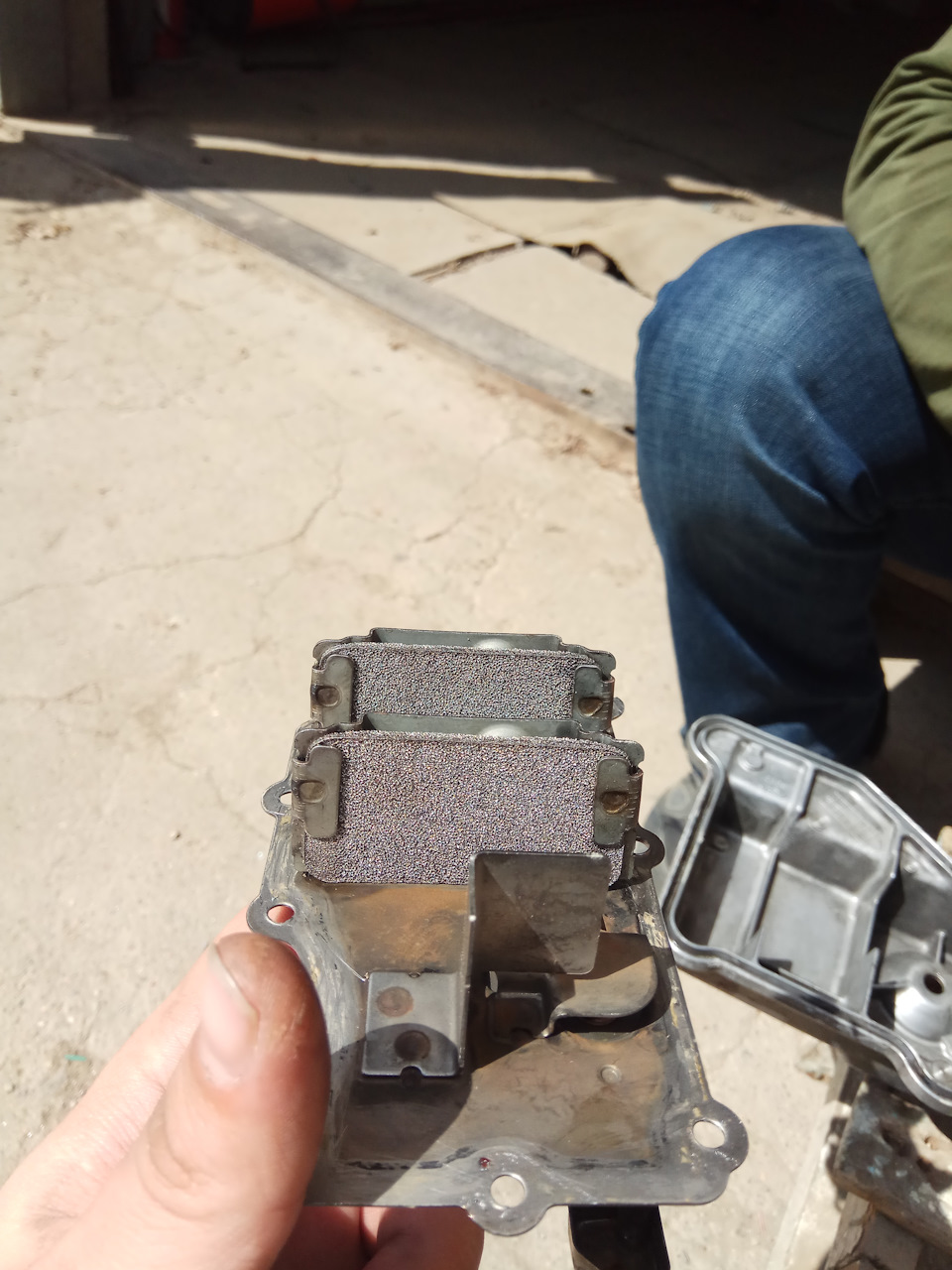

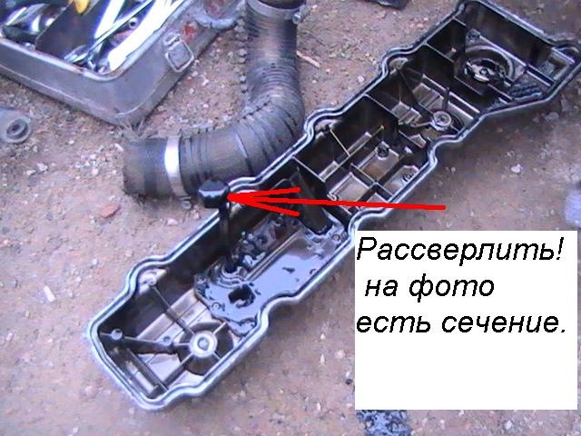

обнаружил, что в стакане собирается масло. 200 км и 100 грамм масла! Подумал о самом плохом. Звонок другу Олегу (Токарю), тот ищи на сайте Delica.kz Coyota.
www.delica.kz/forum/index.php?showtopic=2138

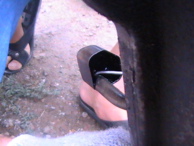

Нашёл, приехал, 1 час работы . Форумчане, когда вскрыл стакан после катания по городу и он остался сухим, для меня не было предела радости. Японцы малёхо не рассчитали, самую граммульку. Серёга Coyot допетрил как снять давление с клапанной крышки. Работа не требует какого-то мастерства или специального образования. Просто и быстро! В стаканчике высверливается фрезой отверстие на более большее и опачки, всё!

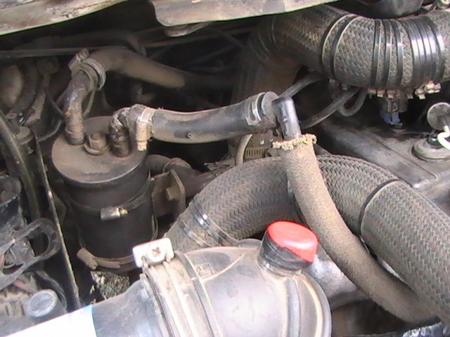

Впоследствии отвёл газы от воздушного коллектора. Теперь турбине не достаётся масло, которое просто сгорало. От замены до замены 5(было) к 0.5(стало)
Комментарии 35
эммм народ, а не кажется ли вам, что сетка сильно большая и есть смысл пихнуть туда туже железную мочалку? вот посмотрите какие тут сетки, не тот дуршлаг что у нас a.d-cd.net/134aeb1s-960.jpg

Здравствуйте! На видео не понятно, где отверстие сверлить. Объясните пожалуйста
Просверлил отверстие — всё равно кидает масло.
Мало того — если подключить сапун к возд. коллектору, как должно быть, то разряжение очень сильно высасывает масло с клапанной крышки.
Этот момент я вообще не понял, с чего бы?!
попробуй сапун пусть в свободное плавание. Мне это помогло. Расход упал.

Ставьте хороший маслоуловитель и во впускной тракт
А вы в курсе для чего япошки вывели сапун в воздушный тракт кроме экологичности? Так как там разряжение, которое ещё более усиливается всасом турбины, то как раз это помогает выходить этому воздуху из двигателя, включая картерные газы. Если в двигателе каким-то образом скопиться много газов и они своевременно не успеют выйти, они создадут там избыточное давление, что не есть гуд. Этому давлению надо деться куда-то, а самое слабое — это сальники. Они могут начать "потеть" в таких случаях, в случаях, когда сапун убирается от воздушного тракта и становится сам по себе. Вам стоит только в воду заехать по фары. Погазовать там несколько минут. Газы картерные не обладают большим даление, чтобы продавить толщу воды, зато обладают достаточным давлением, чтобы продавить сальники "против шерсти". Продавив, сальник не будет более герметичен, а со стороны коробки на коленвале это приятнее всего. А вот когда турбина тянет, то дополнительный воздух, если не хватает картерных газов тоже подсасывается через сальники, но "по шерсти", исключая запотевание сальника.
согласен. Есть свои минусы.И тяга вроде меньшей стала. Будет задействована новая система задержки масла. Всё вернём в первоначальное состояние или попытаемся это сделать. Спасибо за содержательный рассказ и самое главное объяснение всего происходящего процесса работы ДВС.

сетка должна остаться. Ты её карбом промой и ок.

я сделал как он писал, 2 мм сверлом ниже уровня ванночки, меньше стало на время, потом опять ппц начался, но еще и турбина еле давит, ну или масло гавно, так и не решил эту пороблему…

я так понял высверливать в трубке а не в дне стакана?
Стакан не в коем случае не трогай! Ванночка должна быть с маслом. Только в трубке.
ок) спасибо) а диаметр до скольки увеличили?
на 3 и 4 фотографии видно, примерно диаметр проволки.
Усё) понял) спасибо!
lex-kz
а почему в ванночке должно быть масло?
Да бог его знает, самураи что-то задумали. Честно не могу сказать.
