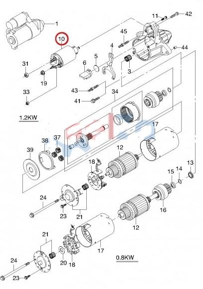

Как то раз, сажусь поворачиваю ключ и из под капота доносится только щелчек, и снова, и снова щелчек и никакого праздника.
Не знаю, что и делать -впереди дальняя дорога. Хоть плач.
Через буквально несколько минут делаю ещё одну попытка…завелась с пол тычка.
Проблема повторилась ещё пару раз, как вариант машина могла начать крутить стартер с отставанием, т.е. поворачиваю ключ в положение "Старт" тишина…тишина… и заветный пуск двигателя.
Решение
Объехал все сервисы своего района, все магазины -в один голос -сломалась втягивающее реле, но как? там ломаться то нечему…естественно в магазинах мне его не нашли.
форумы Лачетиводов так же указывали на проблемы с втягивающим реле и исцелением после замены.
заказал, отдал 2300 рупи за артикул 10520191
и поехал в гаражный сервис к хваленому человеку + повод познакомиться.)
увидев меня, и послушав проблему Он усмехнулся и на пальцах объяснил, что проблема гораздо мельче.
мой вариант: "там есть шестеренки -которые бывают попадают друг на друга, при таком попадании втягивающая просто не может отскочить и запустить двигатель, ей некуда уходить. для этого шестеренки делают слегка под углом, но этого угла за частую не хватает "
на следующий день, когда я забирал машину Механик, подтвердил свой диагноз -продемонстрировал мне фото, как он сделал заводские скосы — более острыми и вернул мне новое реле обратно.
заключение
Если случилась такая беда, можно:
* стукнуть по втягивающему реле
* включить 5ую передачу и потолкать машину туда-сюда
* завести с толкача
* подождать
все эти маневры помогут соскочить зубьям друг с друга и завести машину
Мастер взял "два рубля"

Интересно, а эта резиновая черная прокладка/уплотнитель (не знаю как называется) продаётся отдельно (на картинке номер 38)? Сегодня щетки менял а при разборке уплотнитель вывалился кусками и собственно после заведения шум стоит в стартере (может шестерёнки бьются об металлическую крышку БЕЗ этой прокладки?).
Не подскажу. Увы

а шестерни эти это бендикс? ведь в реле никаких шестерен нет
да, вроде такое название. со слов мастера записал.))

дак всетаки как проблемму то решили? точили зубъя на шемтерне стартера? каой угол должен быть? или просто острее сделать их нужно?
да, просто острее и все. проблема решилась -) не вспоминаю -все отлично!

Если на втягивающее подаёшь 12V с аккумулятора, стартер сразу запускает мотор. Даже в тот момент когда стартер не может это сделать с ключа замка зажигания.
Вот я и решил выйти из положения таким способом.
1) тянем провод с маленькой гайки втягивающего в салон под рулевую колонку.
2) второй провод с "+" клемы АКБ, тянем туда же под рулевую колонку.
3) в обшивке рулевой колонки находим подходящее место и врезаем туда кнопку открывания багажника
от ВАЗ 2110. Врезайте кнопку так, что бы когда Вы будете ставить обшивку колонки на место, контакты кнопки
не замкнули о металлические части рулевой колонки.
4) Цепляем оба провода на контакты кнопки. И всё, все проблемы на этом закончились, если стартер не тыркает с ключа замка зажигания, даём ему пинок с кнопки и дрыгатель запускается.
