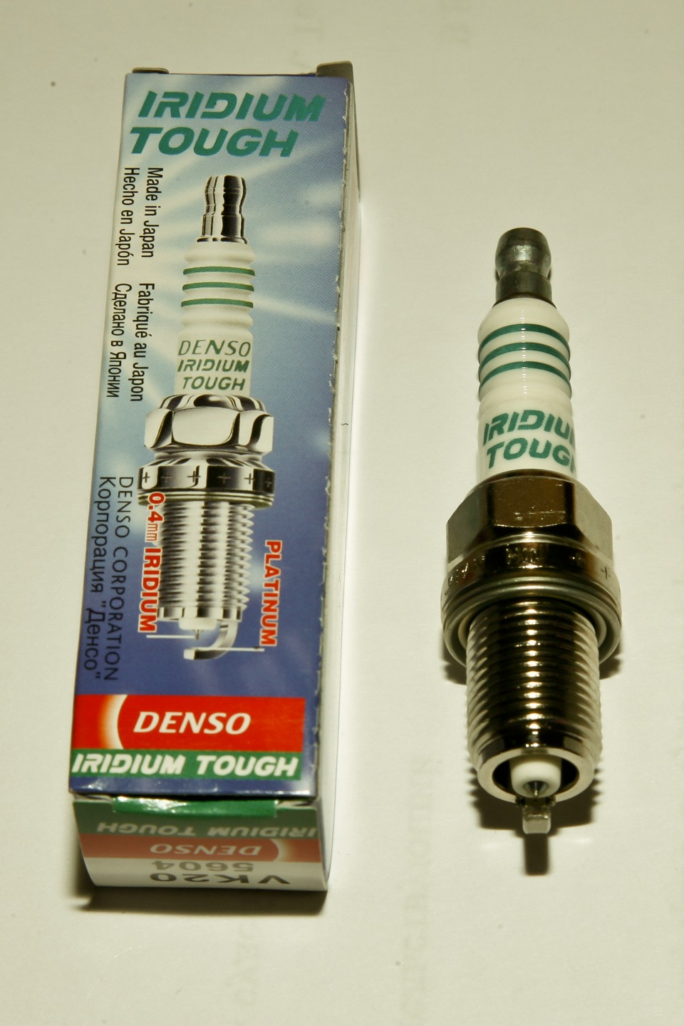

В итоге мой выбор пал на иридиево-платиновую свечу зажигания Denso Iridium Tough…
А причины следующие:
Во-первых… у свечей Denso Iridium… будь то вариант (Power или Tough) самый тонкий… на сегодняшний день… центральный электрод – 0,4 мм… который дает наиболее стабильную и горячую искру…
Во-вторых… производитель обещает… а автолюбители. использующие на своих автомобилях указанные свечи констатируют… более ровную работу двигателя на холостых оборотах… меньший расход и небольшую… но все же прибавку мощности…
В-третьих… согласно тесту журнала «5 колесо» свеча зажигания Denso Iridium была признана лучшей… поскольку показала более стабильную работу…
В-четвертых… блок управления двигателя моего авто также Denso… а значит свечки далеко не чужие…)
В-пятых… у Denso Iridium Tough в отличии от Denso Iridium Power имеется дополнительная платиновая накладка на заземляющем электроде… которая обеспечивает еще более стабильную работу… при этом производитель обещает 100 тыс. км. пробега на этой свече… (проверять сей факт не собираюсь… поскольку есть мысли заменить свечи значительно раньше…)

я как понял вы взяли VK20 судя по фото нижней части упаковки…
а что ж ценник то такой космический? они же на емекс есть — цена 450 р за штуку, даже при нынешних ценах на бакс и еврик.
вас явно "налюбили" в магазине :)
