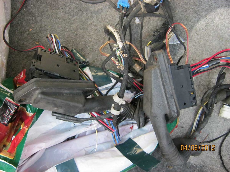

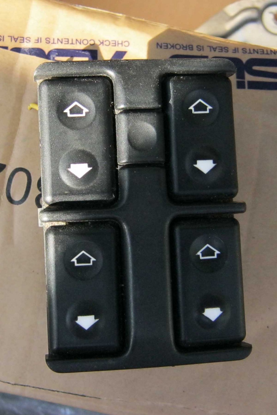

Вот и прошла первая неделя знакомства с пятеркой. Уже более менее наметил последовательность приобретения преображений для нее. Решил начать с того, что было в предыдущей машине и как оказалось сильно не хватает после привычки. Это электростеклоподъемники. Кажется что ничего сложного в том чтобы поднять стекло ручкой нет, но привычка это сильное дело, особенно к хорошему, поэтому при закрытии или открытии стекла, рука каждый раз не произвольно начинает искать кнопку подъемника. Поискал на форуме Украинского БМВ клуба и вот вчера они ко мне приехали с города Ровно. Приятно получать посылки от хороших продавцов. В ней два передних стеклоподъемника, блок кнопок на четыре стекла, дверная проводка с родными гофрами и даже все болтики для установки. Чем и займусь в ближайшее время.

добавил картинку в первый пост самого простого подключения через два реле на один стекло подъемник используя родной блок кнопок. естественно к плюсу через предохранитель. "20"' думаю будет достаточно. конечно по хорошему нужно покупать родной блок управления + проводку, ну или хотя бы еще доводчик.

Есть три варианта. Самый правильный поменять салонную проводку на Хай версию с блоками комфорта, второй купить доводчик и подключить подъемники через него, ну или через реле с предохранителем по схеме последнего рисунка в этой теме.

там все элементарно: кружок — это мотор стеклоподъемника, два пятиконтактных реле и штатная кнопка управления передними стеклоподъемниками, но лучше через доводчик
