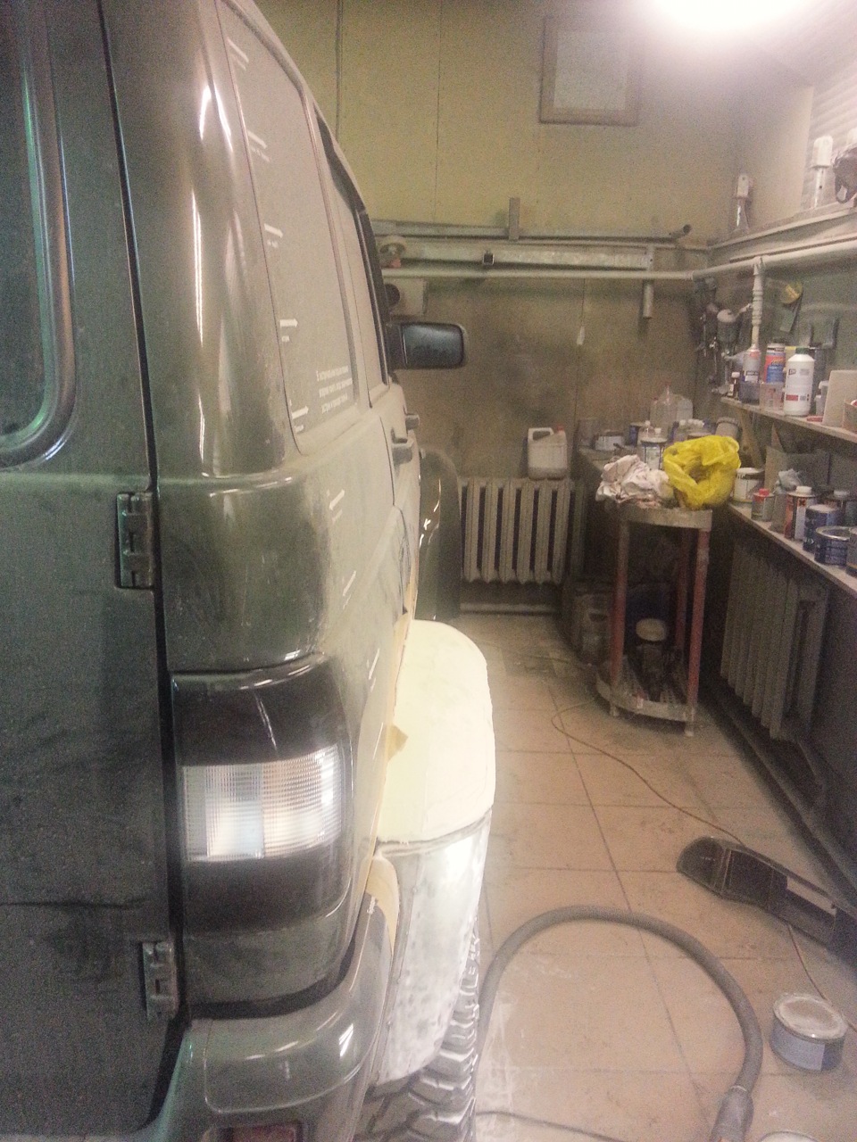

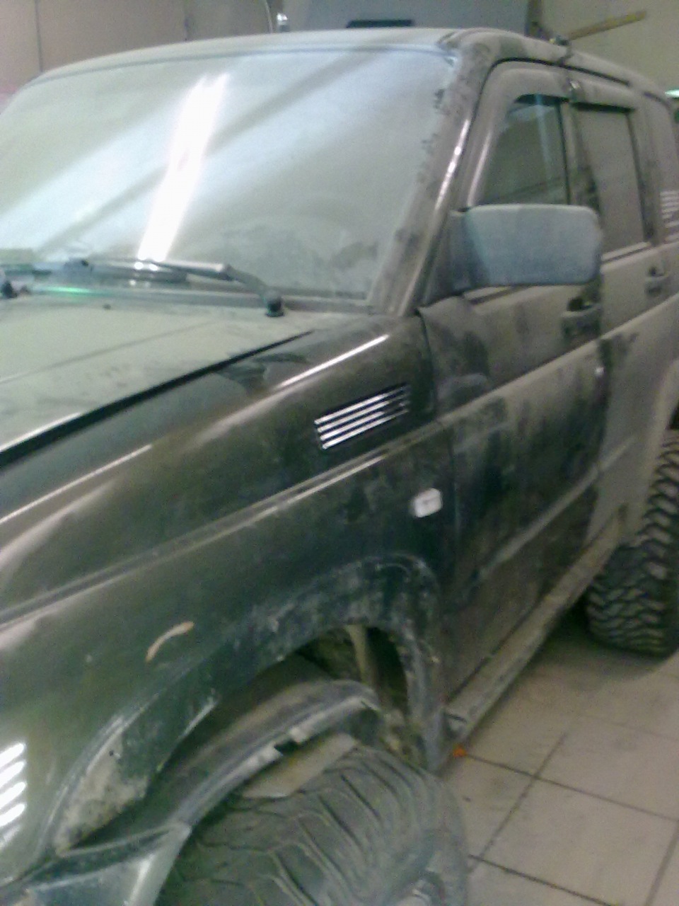

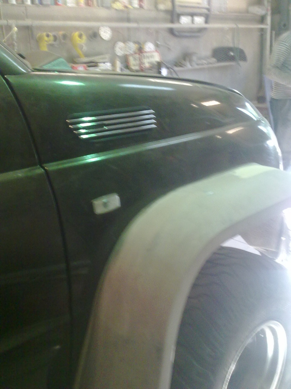

Собственно вот и сам процесссссссссссс. Мысль об их установке появилась практически сразу после установки больших колес. Поиски и распросы привотили меня просто в шок от называемых сумм, а именно 100 000 руб., 130 000 руб. И вот чудо спустя год находится человек который готов это сделать за гуманные деньги! За что огромное ему спасибо! Процесс начался с разборки и вскрытие показало: наличие достаточно глуботих пропилов в месте соприкасновения стандартного расширителя с крылом с проявлениями коррозии и каррозию в точке крепления переднего крыла у фары.

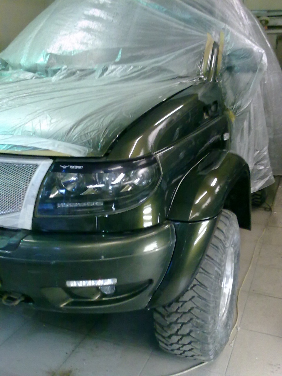

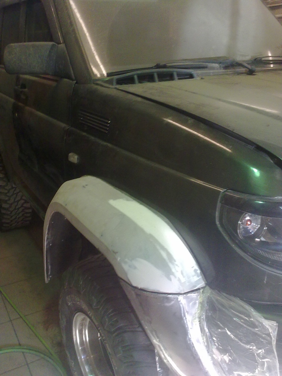

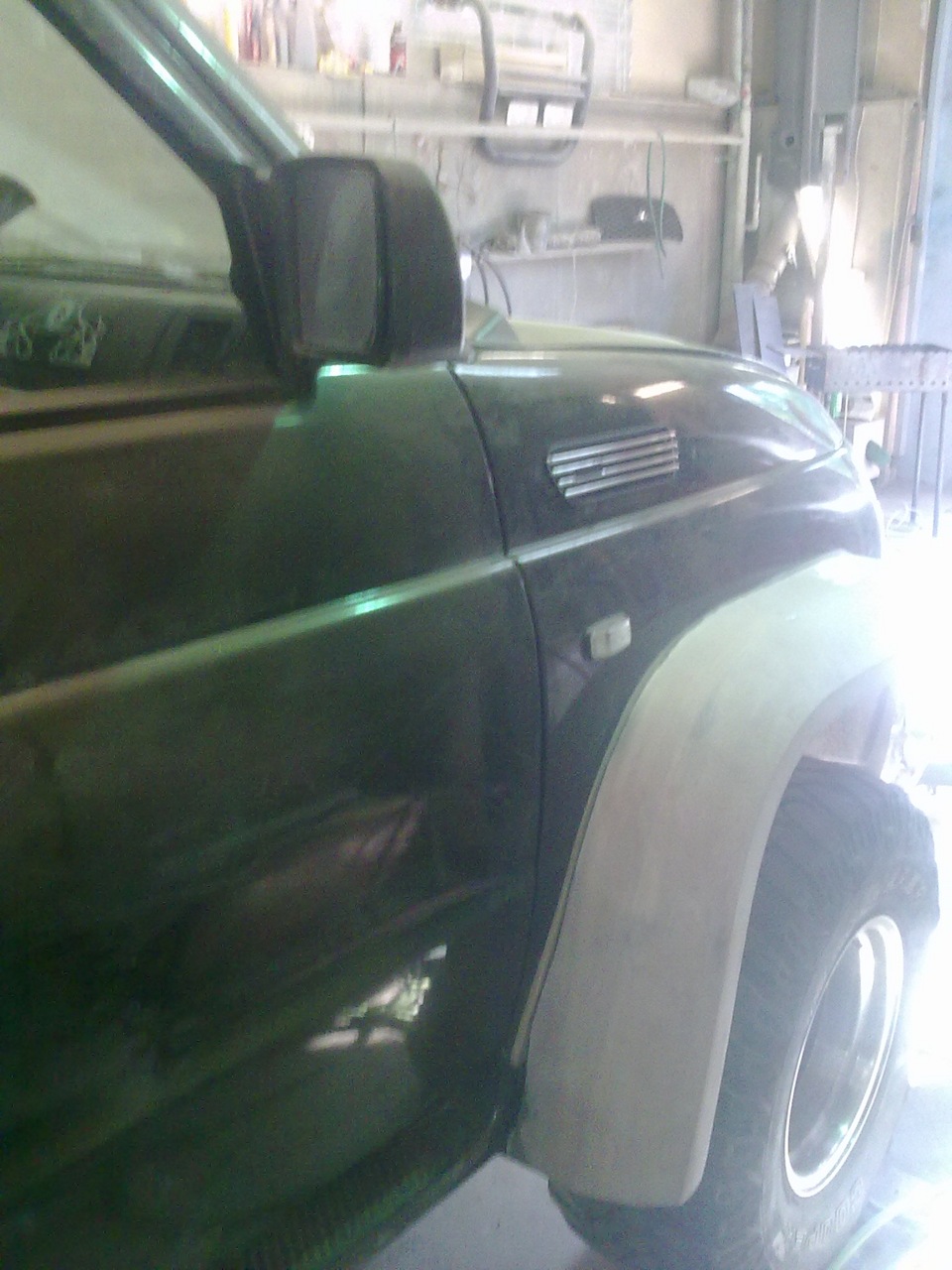

Началось изготовление формы из стали 1,5 — 2 мм для последующего упрощения изготовления готовой продукции. После чего по ней уже делается сам расширитель из листового железа толщиной 0.7 мм. На внутреннюю часть арки формуется лист железа 1мм на котором фактически и держится вся арка на сквозных болтах — 4 точки крепления. Все швы этой констрыкции тщательно провариваются. Швы со стороны крыла и колеса промазываются герметиком. Внутренний объем заполняется строительной пеной этапа так в 3-4, чтобы она могла полностью высохнуть. Внешняя форма доводится до состояния идеальной методом шпаклевания.

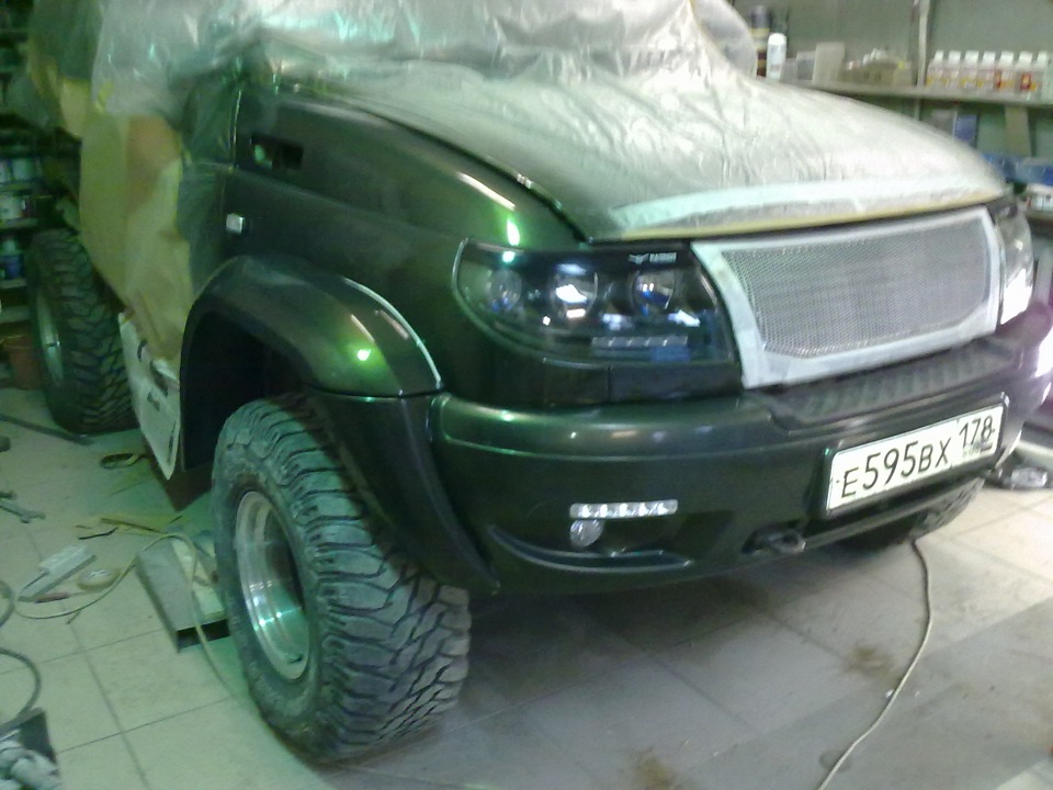

Клыки на бампер как Вы видите делаются отдельно и крепятся непосредственно к бамперу.
Но прежде чем приступать к изготовлению клыков нужно идеально выставить бампер! Ну и как Вы понимаете завершающий этап это покраска в цвет кузова ))))

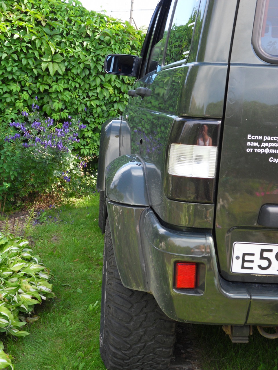

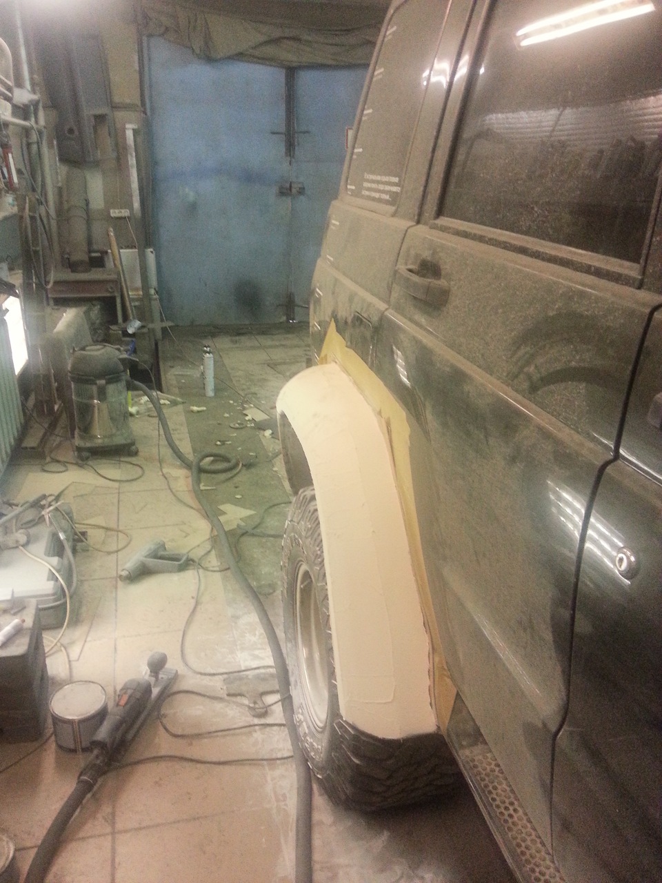

Ну и после покраски вырезается плотный изолон для того чтобы проложить его между аркой и крылом во избежание механического трения двух металлических частей. После чего вся конструкция крепится к авто и шов промазывается герметиком как в эстэтических так и в практических целях!
Ну а с задними арками процес абсолютно тот же что и с передними.

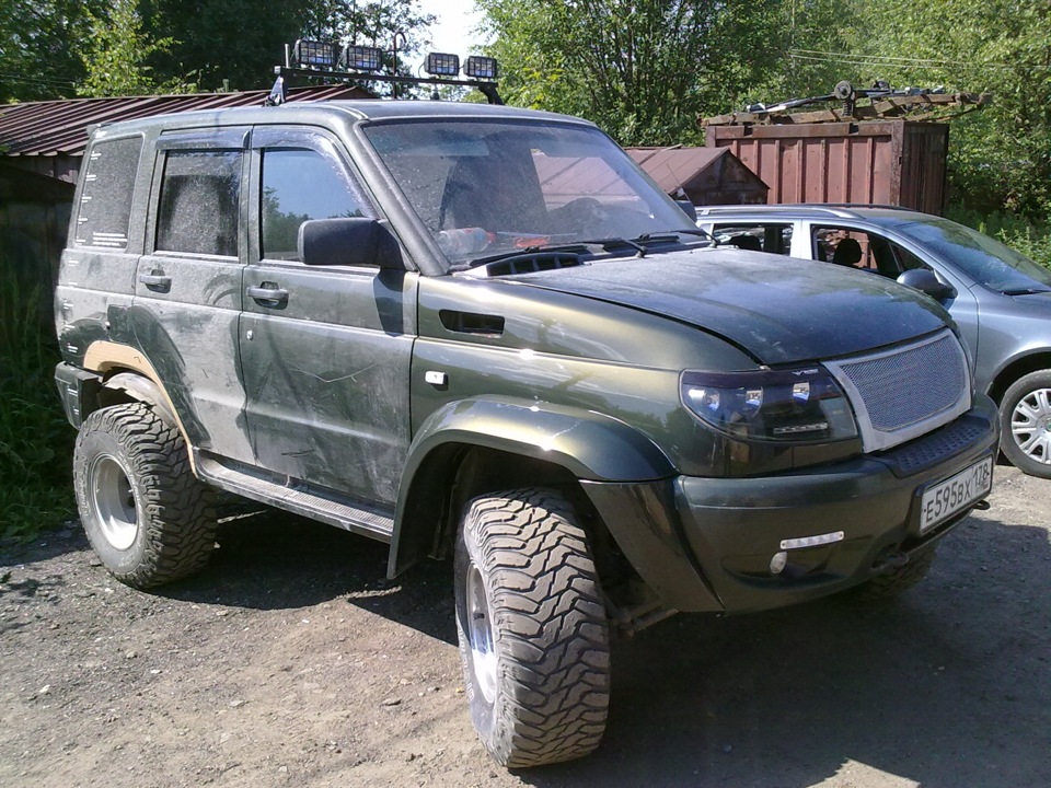

Здравствуйте. Судя по информации из профиля, вы уже покинули палату патриотов ) Скажите, как прижились расширители? Видел фото на этом авто без них
Я на машине с расширителями и на 33-ей резине ездил до продажи и каждый день, новый владелец поставил белки 37-е и они явно по размеру не подходили. И в добавок ко всему он машину использует для отдыха и покатушек.
Diponk
И в дополнение скажу — если бы сейчас делал все с 0 сделал бы все так же, разве что на покатушки не гонял бы.

Расшерители в целом целы. Немного пострадали передние части задних расширителей, но это восстанавливаемо. Ни как руки до силовых порогов дойти не могут, они будут их защищать.

Цена была 20 000 руб. но этот прайс действителен первый и последний раз т.к. с меня делалась форма. А изготовление с момента приема передачи авто составило около 3-х месяцев. Но зато в комплекте я получил покраску передних крыльев, решетки радиатора и всех расширителей.

Единственное не понял пену — куда и зачем… она ж воду впитывает, а потом металл гниет на глазах
Пена внутри арок вокруг окруженна металлом, и отчасти служит усилителем и не дает пустого звука. Да и совету и делу этого человека я доверяю.
