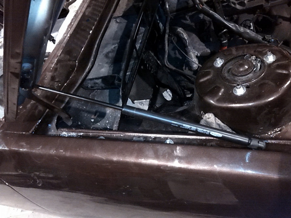

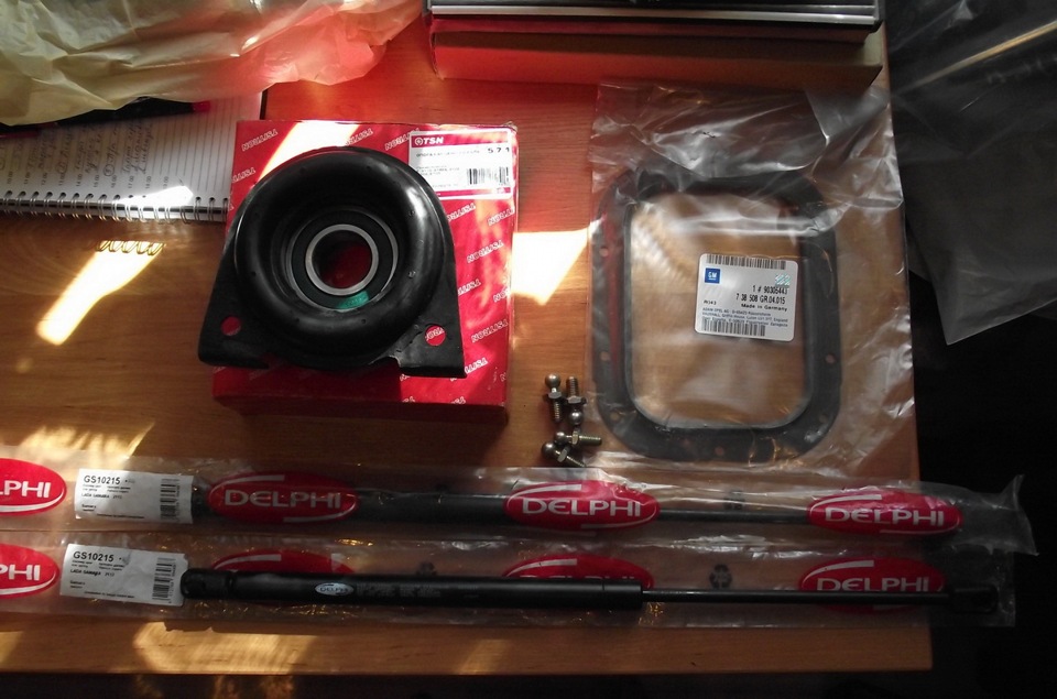

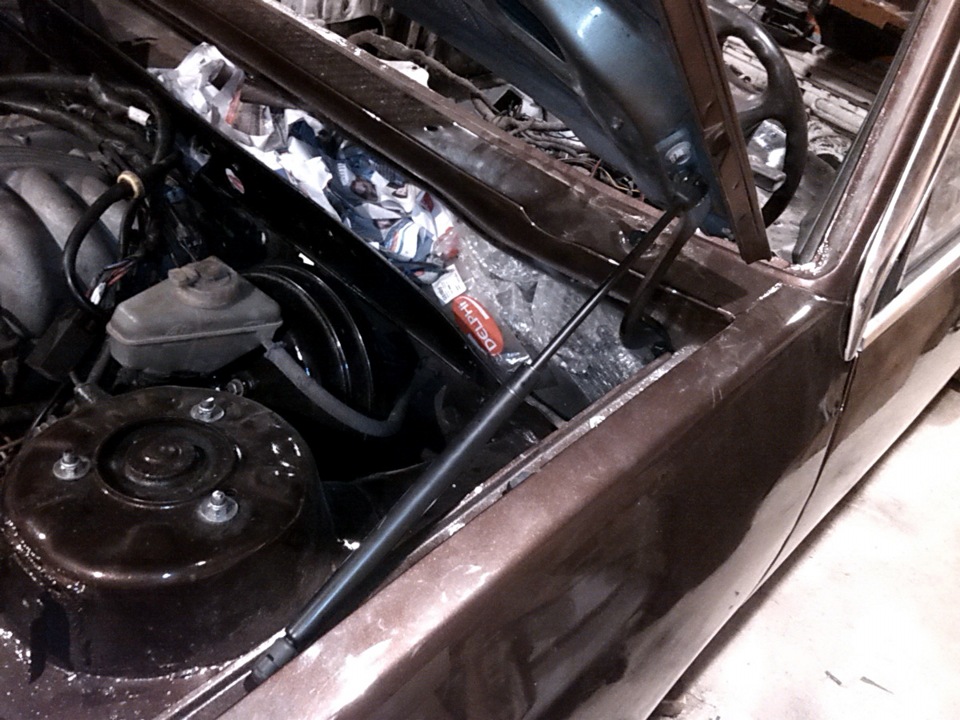

Наконец-то дошли руки до амортов на капот. Заказывал как от ВАЗ 2109, а по факту оказались от ВАЗ 2112, у них сила 460 ньютонов против 350 у девяточных, многовато, т.к. петли капота начало приподнимать в закрытом состоянии, поменяю их на другие (уже подобрал по характеристикам от Корсы Ц), но выглядеть будет всё точно так же визуально :)
ЗЫ: ну и плюс опора с подвесным на карданный вал, усиленная от ГАЗ 3102-3110. Резинка более жёсткая и толстая, подшипник больше родного

тоже вот насчет амортов на капот подумываю… вместо пружин родных

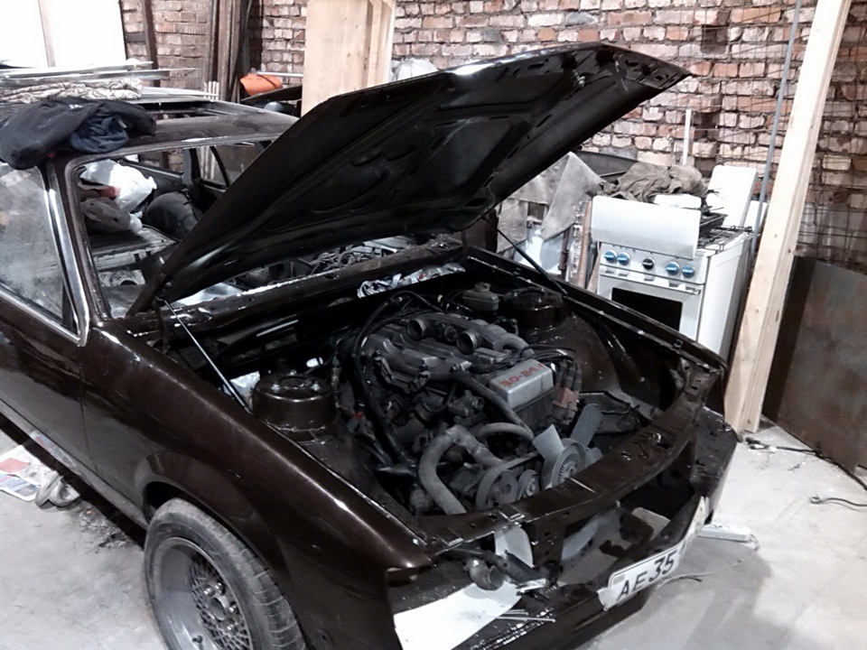

У тебя же фиксация в открытом состоянии есть? У меня палка ставится, а она очень мешает доступу в подкапотное)
не, палок нет, там на пружинах всё
Я бы оставил как есть)
протестируем и разберемся)
