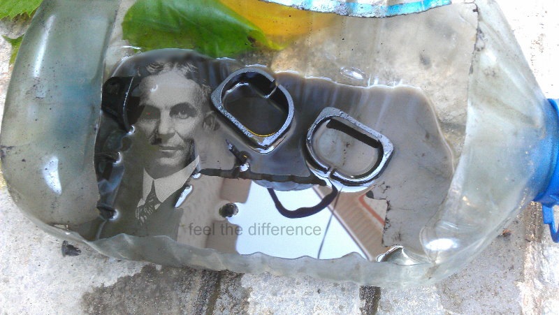

А тем временем возвращаемся к коллектору. Буквально выковыривал заслонки одну за другой… Две из них, от старости тут же раскололись пополам прямо в руках. Еще зимой, перебирая в прошлый раз коллектор, внимательно разглядывал состояние заслонок, но такого износа даже близко не было. Буквально за весну и лето износ оказался просто сумасшедшим…
В местах пластиковых осей образовались огромные овалы. Как все это держалось и не полетело в клапана большой вопрос и удача. Люфт при таких овалах неимоверен… отсюда и «дизельное» постукивание, которое отчетливо слышно при работающем двигателе, во время того когда срабатывает тяга вакуумного, электромагнитного клапана. Все уплотнители с коллектора были извлечены, была снята «груша» с тягой, извлечена металлическая ось. Внутрь впускного коллектора был залит бензин. Заливал несколько раз по пол литра и взбалтывал, выливая желтую, маслянистую эмульсию, так повторял до тех пор, пока вытекающий изо всех щелей бенз не посветлел. Вычищал все долго и усердно, прилагая усилия отверток и прочих подручных средств, чтобы снять затвердевший слой. Несмотря на это, на стенках все же осталась не счищаемая пленка, как и на внутренних стенках корпуса сепаратора.
Но все равно, не сравнить с тем что было и как стало ;-)

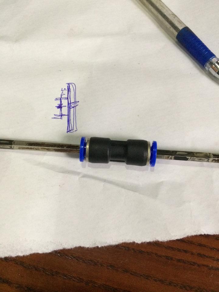

Я сделал фитингами от КАМАЗа встали будто там и были только вынул все изнутри и убрал синие пластмаски
Прости от чего они точнее?
С топливной аппаратуры?
Для шлангов воздушных у КамАЗов соединительный фитинг
Ilmir86
как внутренности убирал, что то у меня поломалась одна.
Внутренности убрал этим же штырем длинным на чем заслонки сидят
Доброго времени суток!кинь если есть номерок этого фитенга, а то их там много не хотелось бы взять не тот
Привет. А тут уже тебе нужно со штангеном идти и замерить. Все зависит от того как разбило посадочное место у тебя. Просто зайди в автозапчасти для Камаз. И скажи дайте пластмассовый фитинг )

Друзья выручайте как найти пластмассовый рычажок который поворачивает заслонки со стороны дроссель ной заслонки, я его случайно сломал или он был таким не знаю (((( не могу найти Финис код((((
еси есть номера деталей-то буду благодарен)
вот ещё вопросик.у меня 1 год с момента покупки машины был снят шток.как б объяснить.возледросельной заслонки, а точнее за ней, при газовке поднимается шток(или как назвать ей).так вот-она была отсоеденина.када присоеденил-начались бурные холостые обороты.для чего она?
Сто раз тебе говорил, это груша привода заслонок впускного коллектора.
Ruslan-anp
www.drive2.ru/cars/ford/m…journal/1128759#a34932872 вот этот шток?
нет
