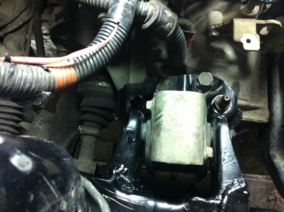

11-подушка правая верхняя
12-кронштейн подушки правый нижний

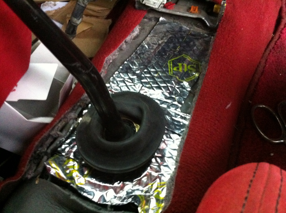

с моего автомата задний кронштейн один в один как механический
дырку возле кулисы заделал стп, сверху еще положу сплен.

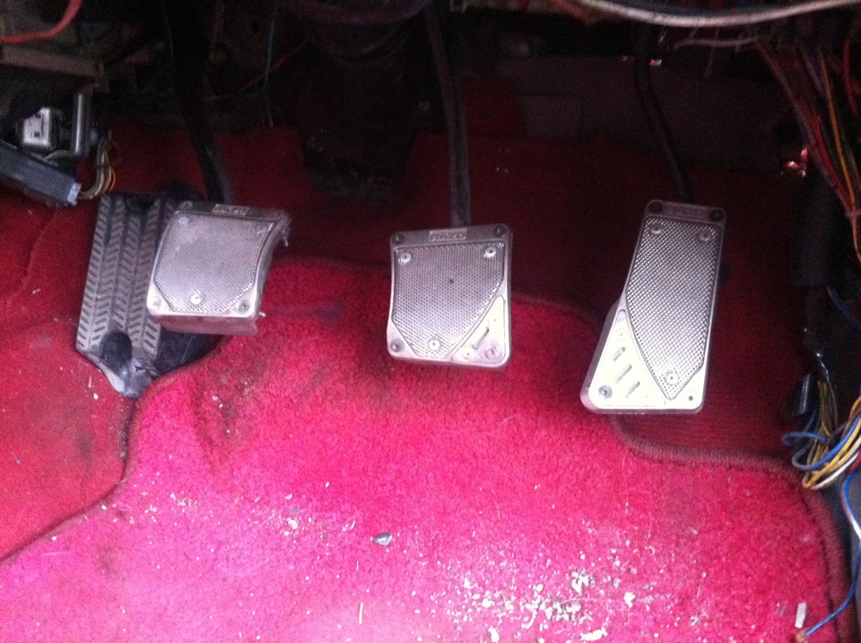

накладки на педали RAZO =) были в коробке со свапом, прямиком с японии=)

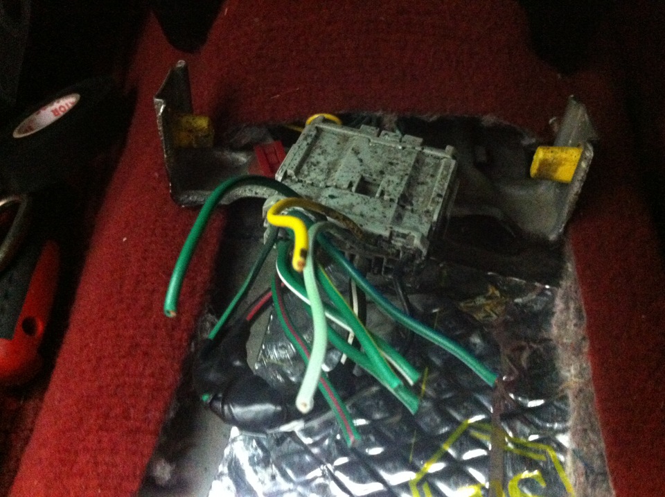

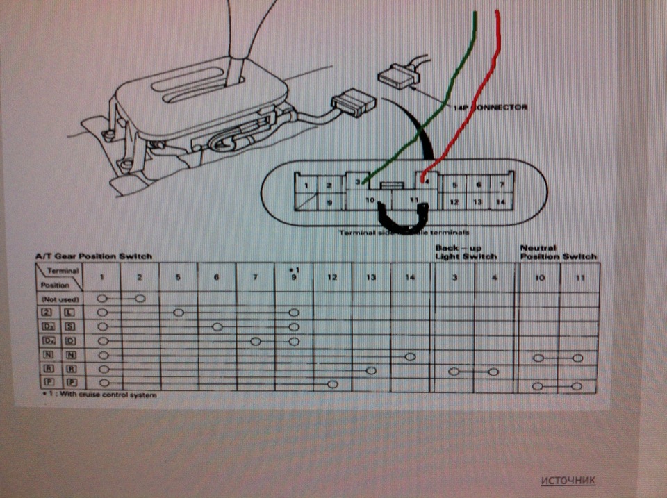

в разьеме в этом соединил так же как на рисунке два черных провода. На 3 и 4 повесил провода, идущие от датчика заднего хода на коробке

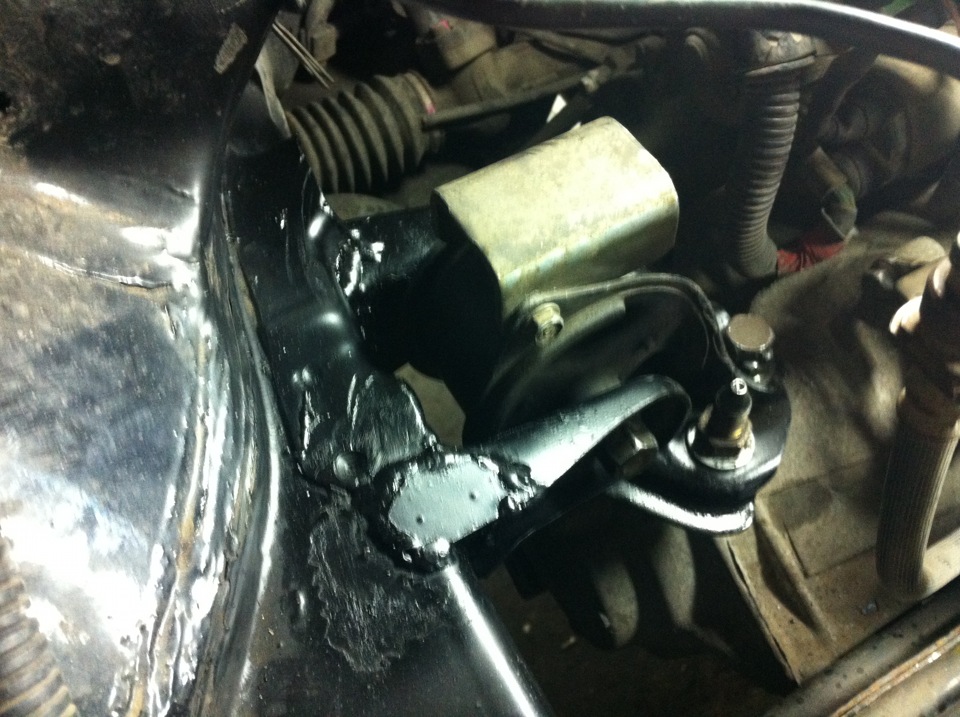

переварил таким вот способом кронштейн автомата=)

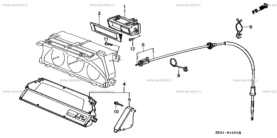

подскажыте где находится датчик скорости на аккорд3 с акпп?! или там трос?
Судя по схемам, там тросик идет
тросик, эт точно… розобрал, он лопнутый (прогнил), где эго купить или заказать? утнас нет нигде, весь Киев обьездил?
звонить по фирмам, разборкам так и искать, либо кто разбирает по форумам и сможет отправит
да но, кпп автомат у меня. а тросы разные на механике и автомате

Упёрся в уши крепления подушки коробки. Ты их тупо спилил и приварил на новое место? Или высверливал? Они же не только в верх задраны, но ещё и к салону смещены.
отпилил, а на новое место приварил, в некоторых местах где зазор большой приварил еще пластины железные
