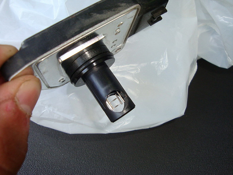

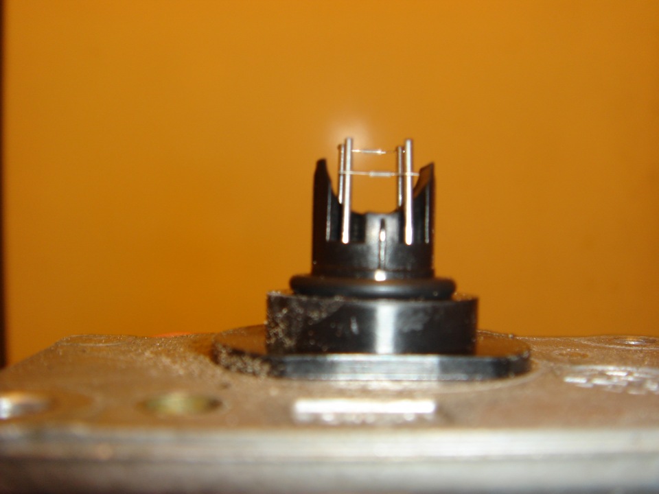

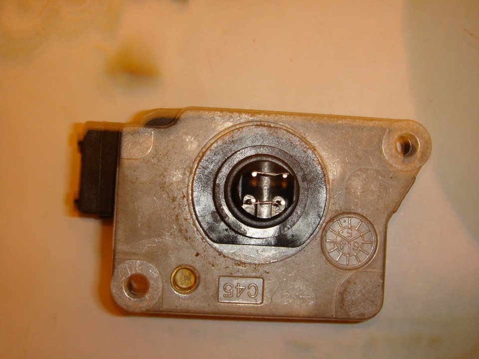

Сокращенно ДМРВ. Как- то было зимой 2 года назад в мороз -26 машина не захотела заводиться. Поехал на работу на общественном транспорте и так до выходных. Перепробовал все. Думал причина в ДМРВ. Вынул дома в тепле подержал как посоветовали. Нити побоялся трогать и промывать тоже — Дорого может обойтись. В итоге дело было не в нем а в свечах. Сильный износ и искра в мороз уже не такая была. Поменял свечи и любые морозы стали не почем. Вот фото дорогого датчика, аж нес и боялся уронить или задеть что нибудь им.
Комментарии 6
У тебя он обломан! Как расход топлива, какого цвета свечи, смесь не бедная?
Точно рабочий! Свечи рыжие были.

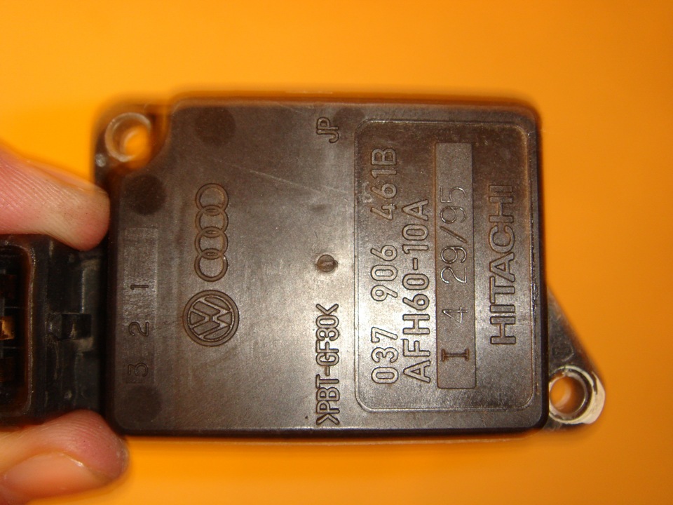

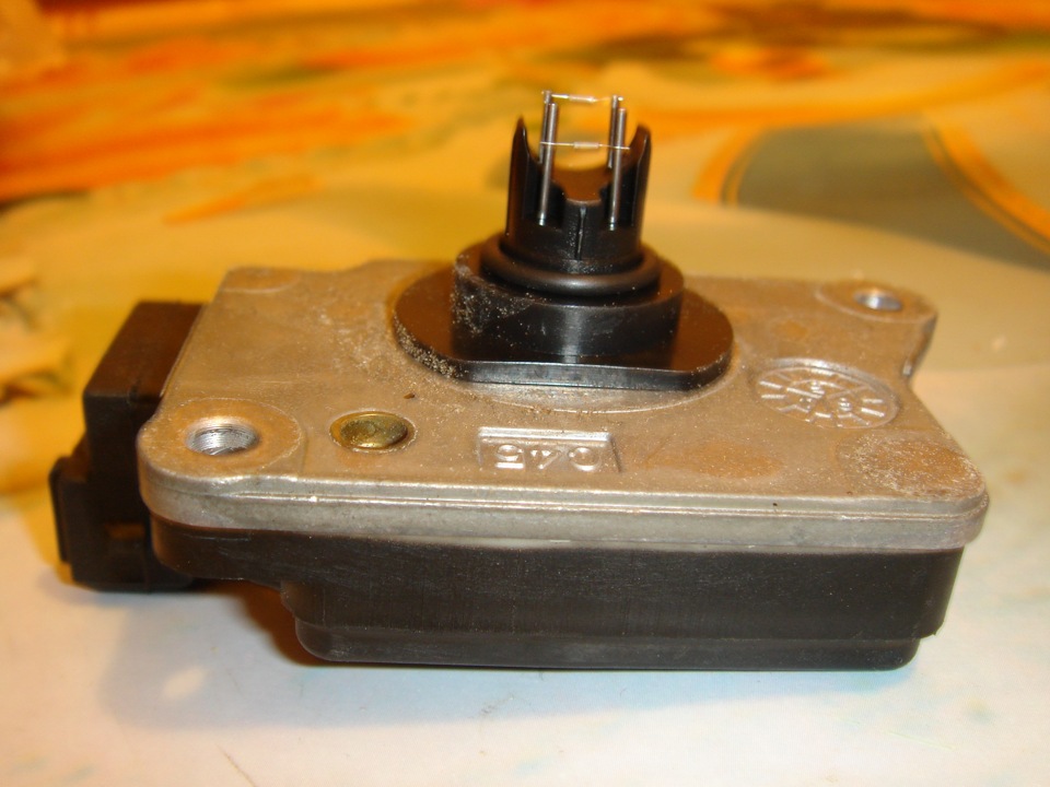

У меня другой номер. 058 133 471 — Двигатель тоже ADR 1.8 правда год 1998
может одинаковые, а тот мой устарел уже, а этот улучшили…
я его промывал при замене воздухана жидкостью для очистки инжектора хайгир, и ничего всё нормально)))
Побоялся промывать, поставил и все работало. Попросил компом в сервисе проверить, сказали отлично все!
