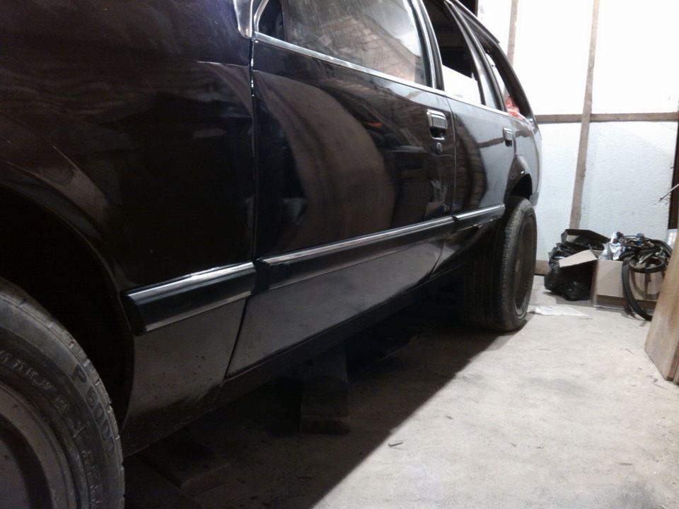

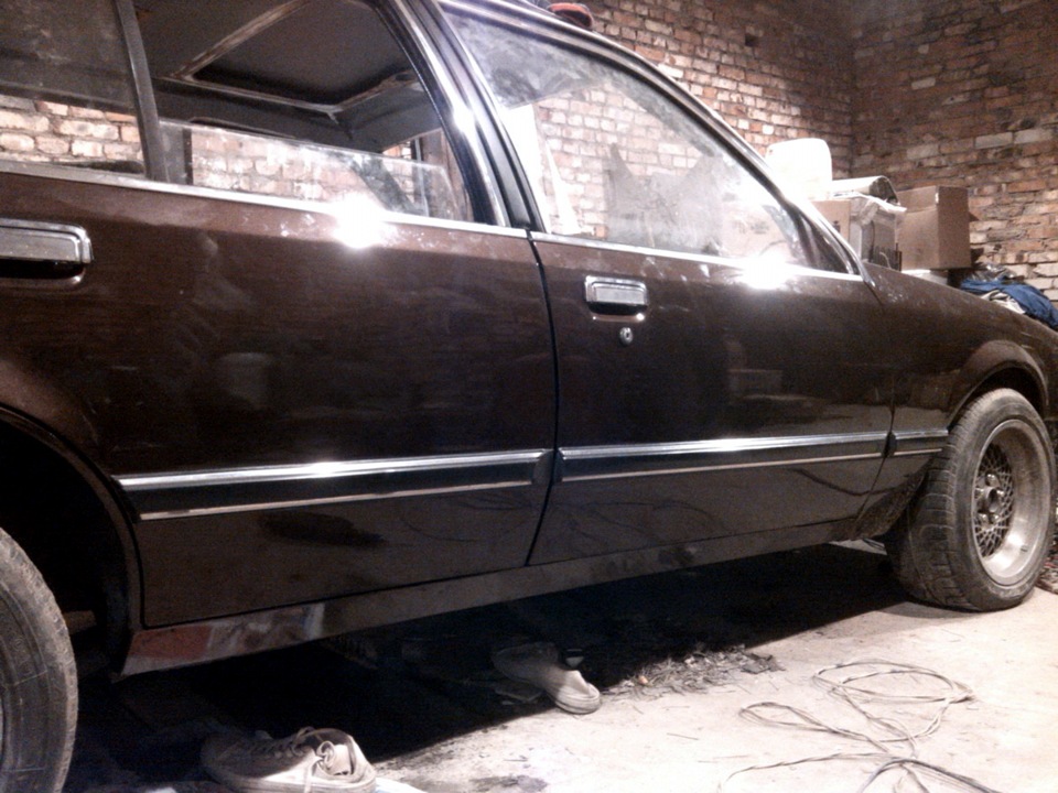

Как обычно, работа поздний вечер — ночь, потихоньку тощают углы с завалами запчастей, сегодня из дома ушли молдинги…
…и пришли на опиль)
Ну в общем по мелочам снаружи практически всё, стёкла и оконный хром грузового отсека после потолка уже :)
…и пришли на опиль)

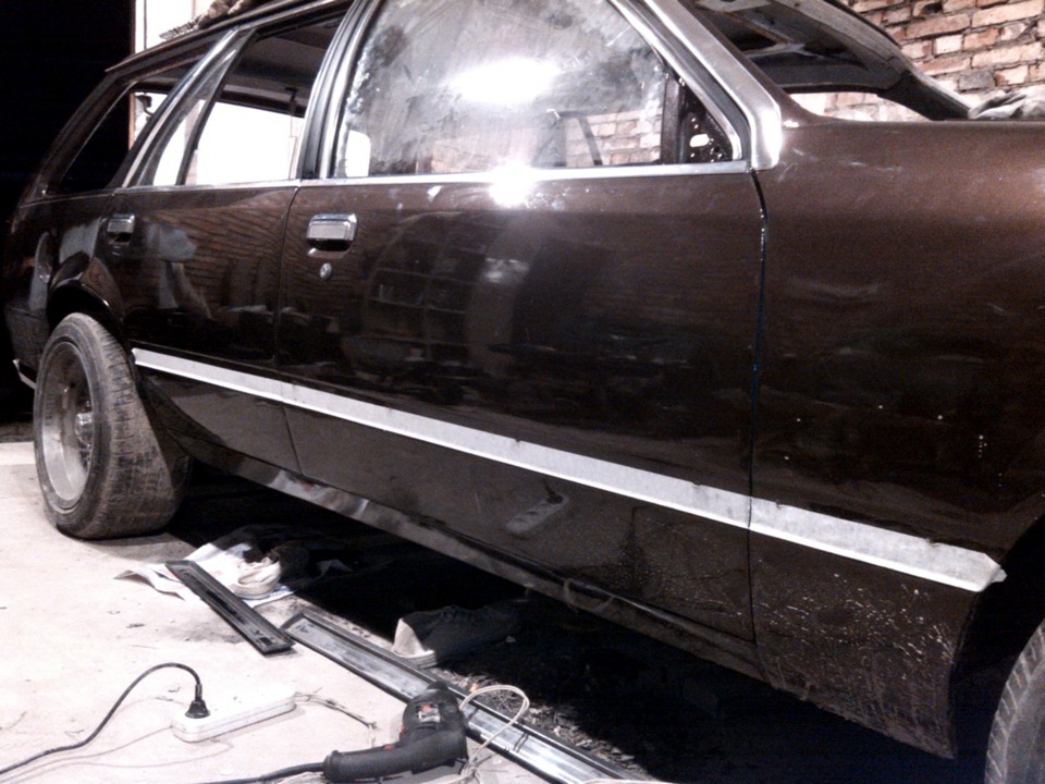

Как тут и было!
Только пугают слова "разметил и сделал отверстия"- ужас.
Красота требует жертв )

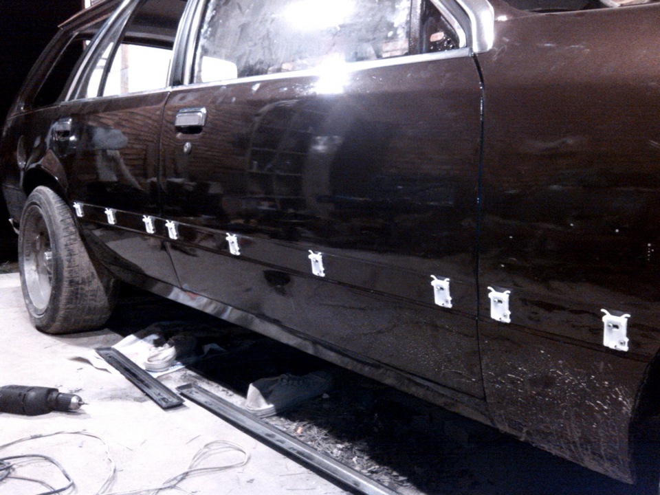

Ну в оригинале вытяжные заклёпки ставятся, торчат как шляпки гвоздей, на них защёлкиваешь фиксаторы молдингов и готово. Но заклёпок давным давно нет, брал я его вообще без молдингов с гладкими дверями (кто-то постарался). А так проще и удобнее было)
Ну у меня такие же гвоздики торчат
Все классно только, десятком отверстий больше.
Всё обработано, шурупы не ржавеют, а изнутри двери шумка, через которую они даже не вылезли (короткие). Так что пережевать смысла нет =)
