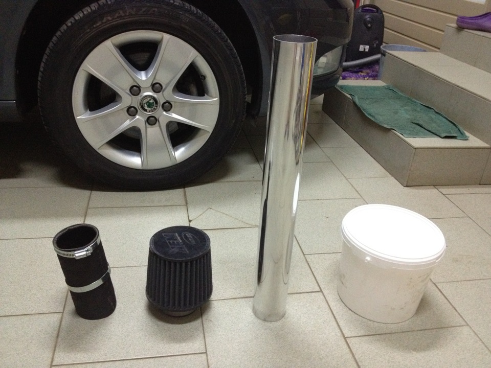

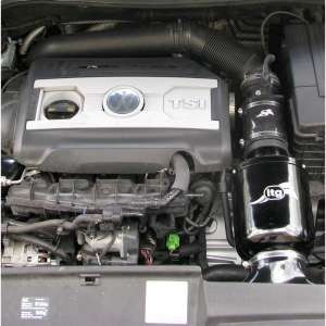

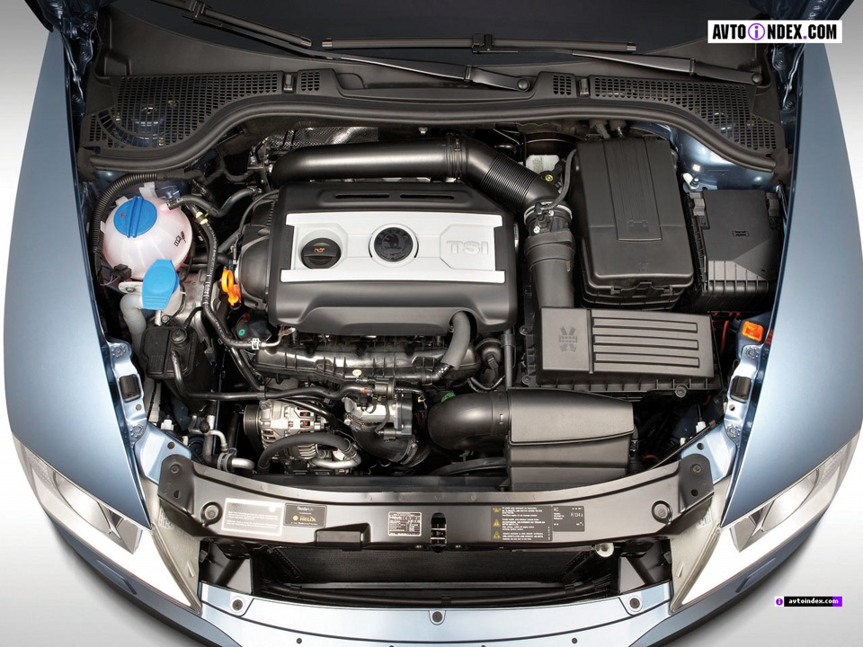

В этой части расскажу каким образом можно облегчить дыхание авто, не тратя при этом больших денег. Готовые варианты впуска стоят 12-15 тыс. руб, что я считаю дорого. Поэтому решил сделать его самостоятельно, и фильтр AEM остался с прошлого авто. Может быть это колхоз, но это работает. Когда окончательно решил, каким образом буду реализовывать идею, через несколько дней увидел в интернете впуск ITG, который по сути был таким же, но минусом можно назвать то, что передняя часть фильтра тоже засасывает воздух(что плюс только когда сухо), и в дождь вода может без труда попасть в двигатель.
Смысл весь в том чтобы воздух, который попадает в двигатель был максимально холодным. В вариантах от Injen и K&N воздух забиратется из под капота, и когда авто стоит на месте воздух на впуске будет горячим и после начала движения начнет остывать. Также впуск должен быть максимально коротким, чтоб двигатель быстрее реагировал на газ. Должно быть как можно меньше повортов. Эти два пункта не соблюдаются на штатном впуске, потому что там много изгибов и он длинный.
Для реализации нашей затеи вот что нужно

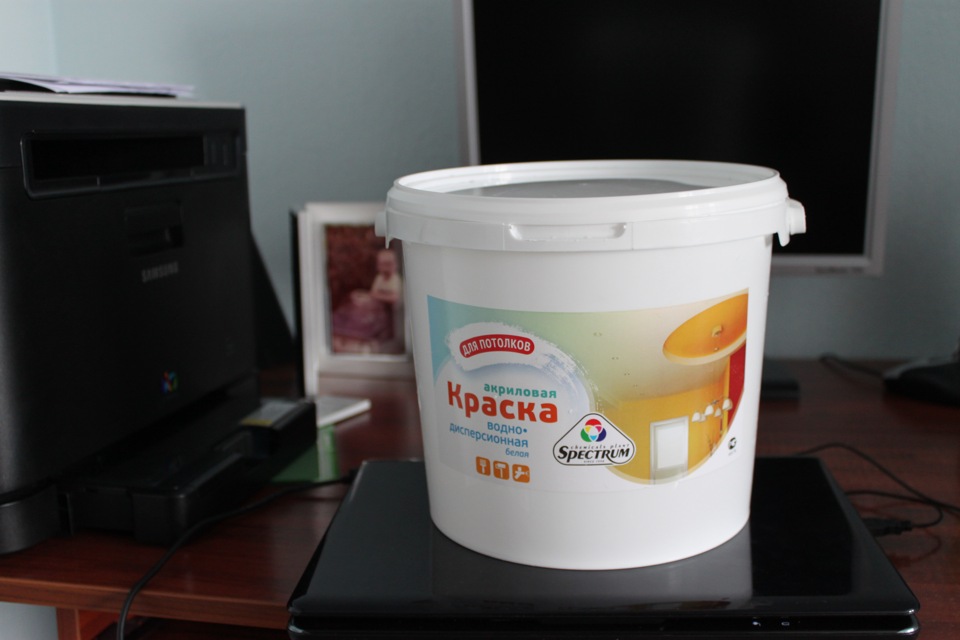

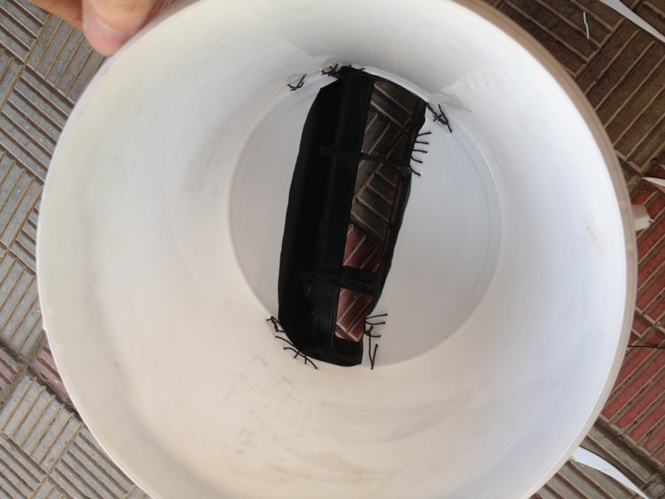

В строительном магазине купил ведро подходящих для меня размеров на 6 литров(139 руб).

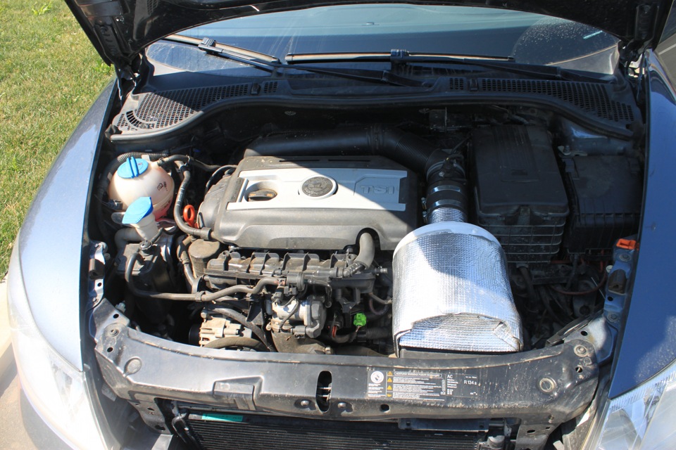

Канцелярским ножом вырезаем в крышке отвертие под трубу с фильтром, а в самом ведре прямоугольное отверстие для заборника воздуха и отверстие снизу, чтоб уходила вода. Разбираем штатный воздухозаборник и оставляем от него только часть с отверстиями под торксы. Скрепляем ведро и заборник с помощью проволоки или пластиковых стяжек(я использовал проволоку). Нужно примерить по месту, чтоб ведро ничего не задевало.
Трубу и резиновый шланг отпиливаем нужной длины. Для дополнительной изоляции воздуха от нагрева я купил рулон теплоизоляции за 350руб, обклеил им заборник и ведро. Вот конечный резульат.
Итого потратили: 139 руб ведро + 300 руб. труба + 300 руб резин.шланг и хомуты + фильтр, в моем случае AEM 2800 руб. + 350 руб. теплоизоляция. Итого 3889 руб. Сделали впуск значительно короче и избавились от множества изгибов, воздух забирается с улицы.
Теперь итоги и ощущения от проделанного. По Vag-Comу расход воздуха на 98 бензине 140-141 г/с, т.е. 182 л.с.(На 1-ой передаче расход все время показывает 147-149г/с). Крутящий момент с 1500 об более 250 Н/м. Максимально 283 Н/м. На 92-м расход 135 г/с. температура впуска стала ниже, в жару больше 50С не поднимается. Машина стала стабильно ехать, после 2-3 ускорений как раньше динамика не падает. Температура масла стала ниже и не поднимается выше 110С(один раз все же 112С было) и быстро опускается если перестать активно нажимать на акселератор. Раньше масло грелось активнее.

ой опасные советы! такие впуски годятся на гонки, а теперь представим что летит туда каждый день?
мухи, комарье, дождь, пыль. В "родном" варианте это попадало в сифон и задерживалось там или вылетало в моторный отсек. Теперь автор это ВСЕ собирает в своем фильтре (а вода может течь в мотор через мокрый фильтр)
В самой нижней части дренажное отверстие. Все закрытые бредовые впуски реализованы аналогичным образом.
antr20
Да, но дождь летит на впуск?
Дождь льет вертикально, а не горизонтально))) Там воздухозаборник расположен в самой верхней части решетки над радиатором, воде туда сложно попасть. Даже если попадет, в фильтр ее все равно не засосет, тк не хватит силы.
На трассе вода влетает литрами. Я лично поставил переключатель, открывают прямок только по необходимости

Больше похоже на ITG.
