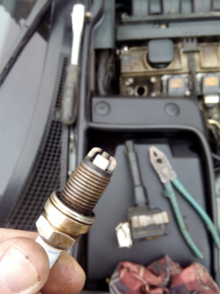

Здорова Вопрос может из за лямды быть такие свечи по мне так обедненная смесь давление в рампе на холостых 3 атм, даешь газу 3,5 атм на заглушенной, давление показывает 2,5 потом немного повышаться до 2,7 атм подсосов нет уж все облазил что мог найти устранил машина работает нормально отсечка 6100 кстати у меня автомат лью бенз только 95…
На диагностику завтра поеду.
Если не лямда, то что? Свечи поменял, провода, топл. Фильтр, насос чистый.денег жалко пипеццц

Почитал ваши комментарии по поводу "зонда" и решил купить "бошовский" за 53у.е. коптит, на пидаль газа не отвечает сразу, под горку нк могу заехать-глохнет. На холостых норма-900 оборотов
Рекомендую менять его на сто Бмв (стадион заря ) у них норма час и и такая работа мне обошлась около 10 баксов
