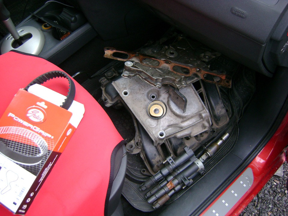

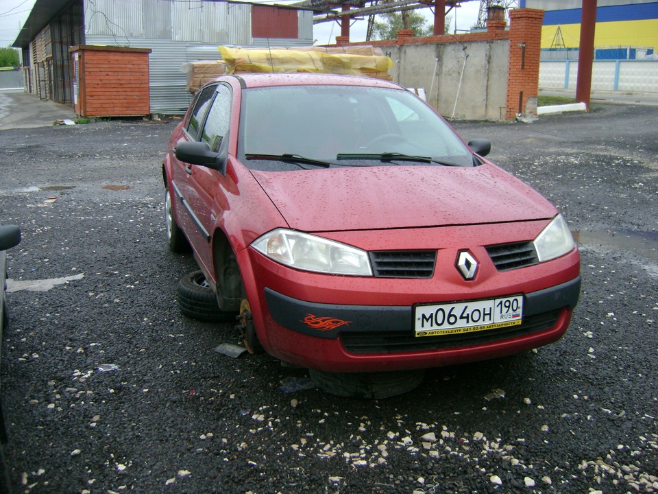

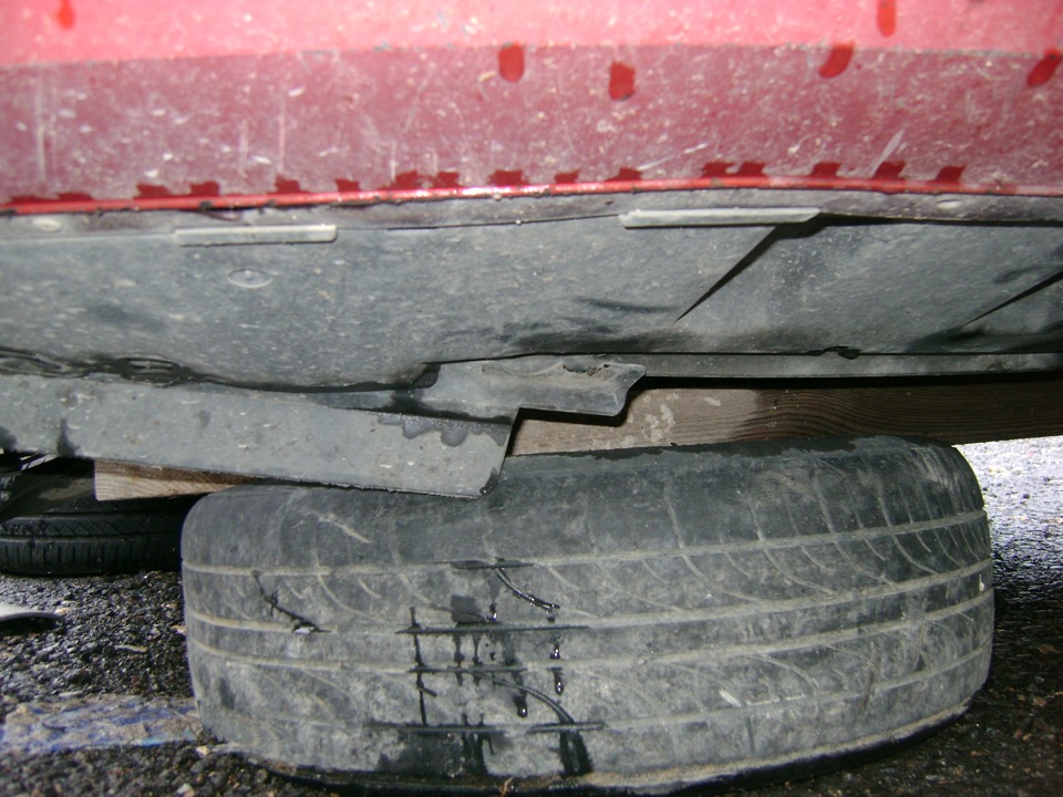

Товарищи мегановоды хочу поделиться с вами своей маленькой бедой и предостеречь от таких ошибок. Поехал в начале августа отдыхать на ЮГ с семьей. Не задолго месяца за два купил и поменял ремень генератора — кондиционера. Отмотав 1500 км. приехал в Станицу Голубицкую и слышу как посвистывает ремень ген. и конд. ГРМ кстати после замены отходил всего 10000 т.км. не более. Все регламенты я соблюдал, все таки водитель со стажем. Сунул жало под капот — пахнет горелой резиной. Ну как бы все ясно, жара 40, 1500 без остановок, ремень г…но, и.т.д. Надо менять однако. На следующий день своего отдыха поехал в г.Темрюк заказал ремень, через три дня привезли, бросил в багажник и продолжил отдыхать. Отдых закончился проверил все масла ремень перестал свистеть, собрались и поехали, запасной если что есть. Отмотав 1500 км. приехал домой, а наследующий день ездил по хозяйству и БАЦ, оборвался ремень. Ну что же скинул левое пер. колесо, снял подкрылок, взял ключ на 16, снизу ослабил ролик, скинул остатки ремня, при помощи товарища установил новый. Заводить а не заводиться, что такое. Как всегда посмотрел пощупал не заводиться. Вывернул свечу проверил компрессию (компресометор привезли) компрессии нет. Надо лезть в ГРМ смотреть метки и.т.д.

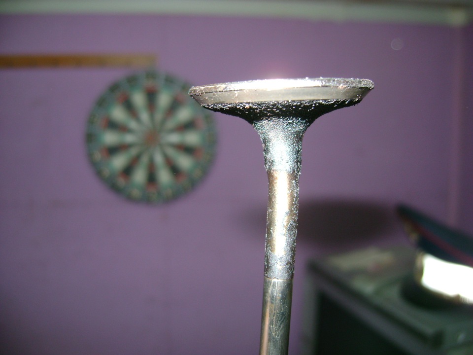

Фото 1 — При обрыве и отслоении ремня ген. и конд. кусок попал под ремень ГРМ в результате ГРМ перескачил и дальше …

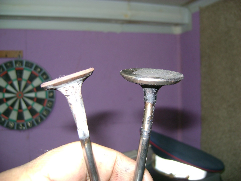

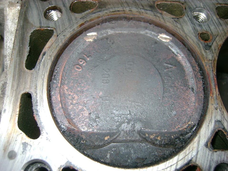

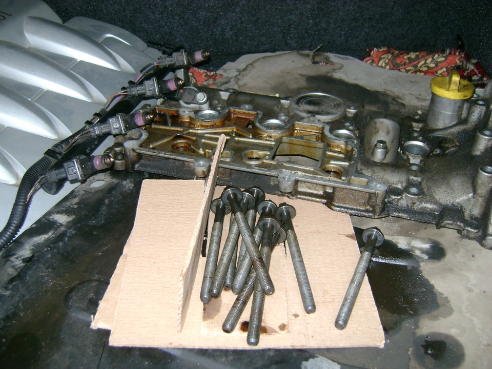

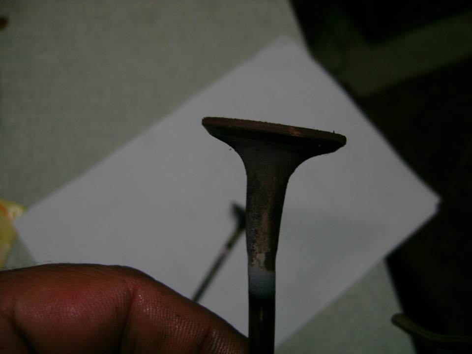

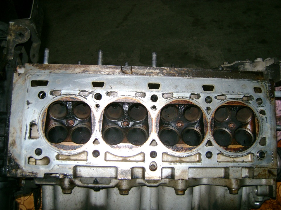

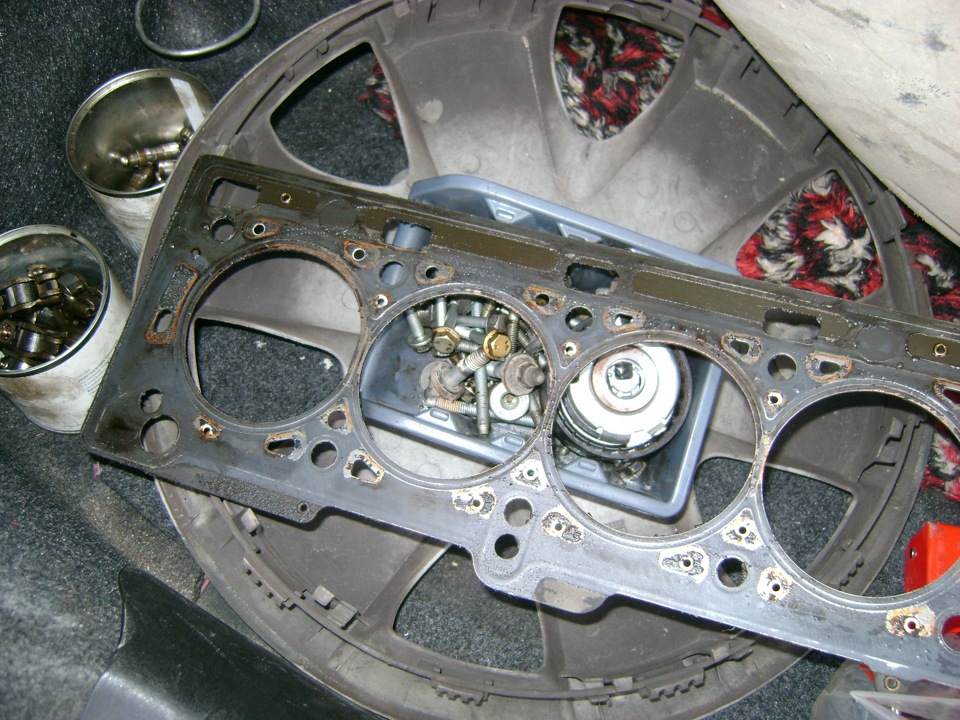

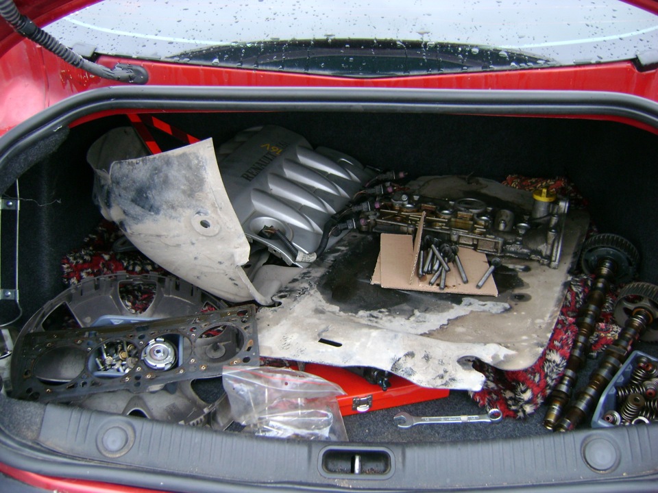

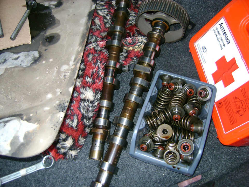

Фото 2,3,4,5,6,7,8,9,10

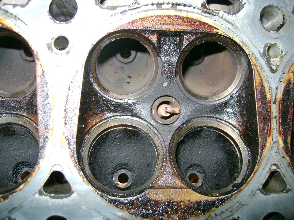

Фото 11,12,13 результат загнуло все 16 клапанов.
Фото 14,15,16 теперь предстоит ремонт головки.

Направляющие втулки клапанов менял? Если да, то грел ли головку?
Проверь шкив генератора! Нет ли люфтов?
Генератор новый, почти год стоит. Люфта нет!
Я к тому, что у меня также резей пахло.после ремень оборало. оказаось муфта обгонная ген, она же — шкив.
