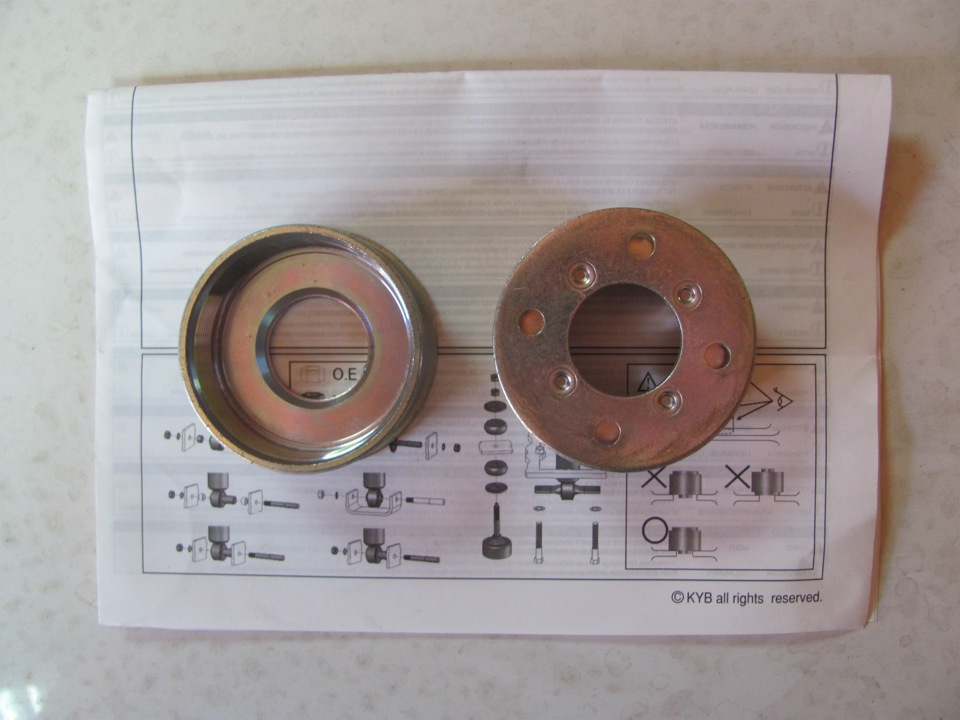

Те самые опорные диски, которых не было.
Сначала затупил и заказал те, что идут по каталогу (сверху на фото), но, так как будут сложные опоры под шток 16мм, пришлось заказать еще одни (снизу). У них дистанционной кольцо выполнено уже заодно с диском.

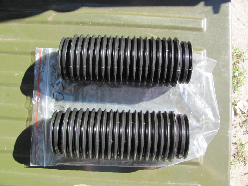

Новые пыльники вместо тех, что шли под короткоходный аммортизатор.

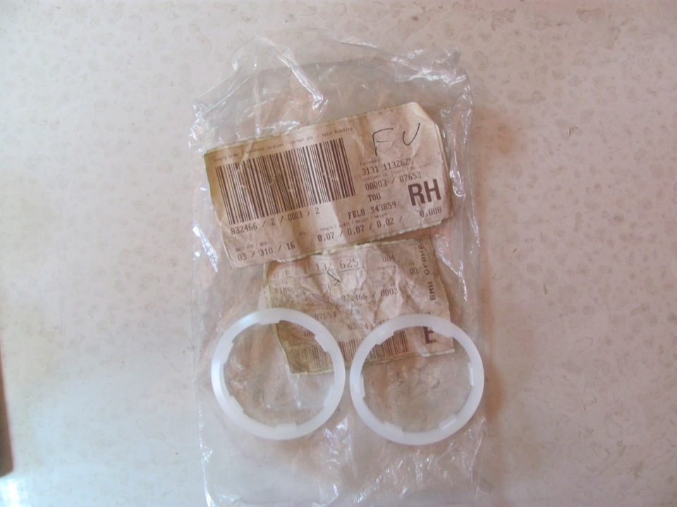

Стопорные кольца пыльников, которых тоже не было, оригинал в ветхой упаковке.

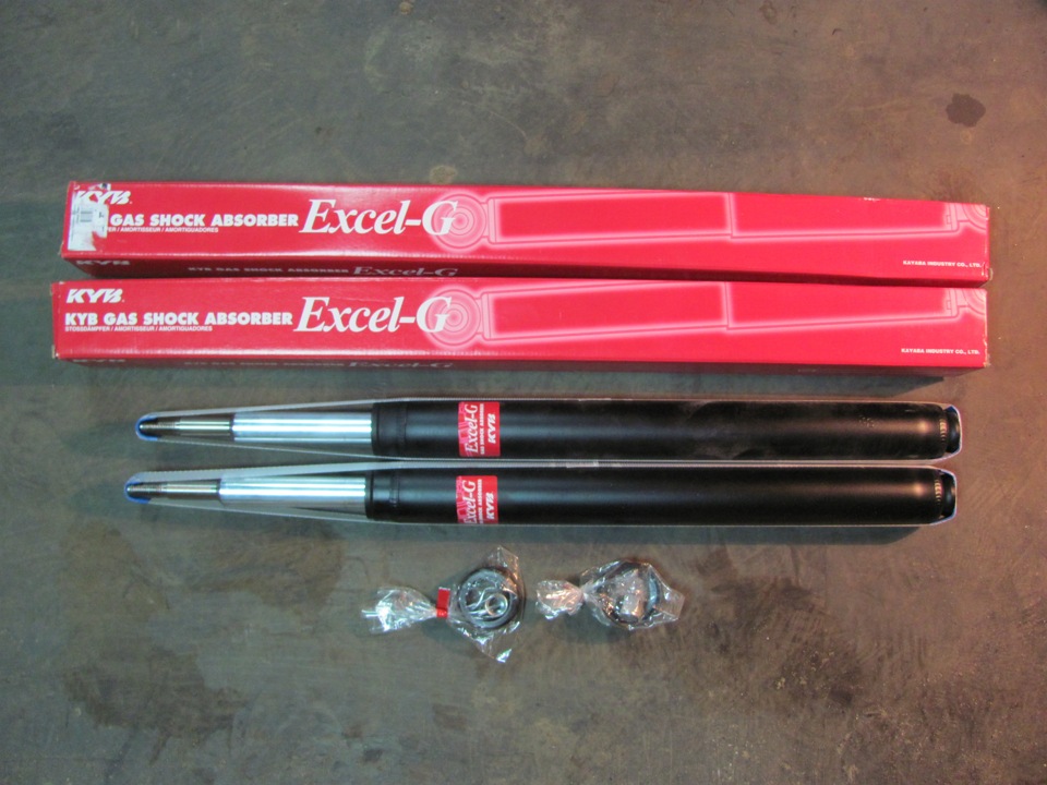

Амморты каяба, двухтрубные.

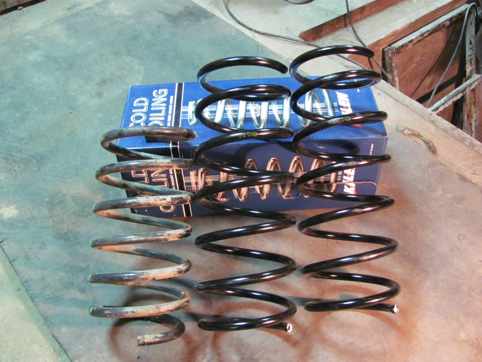

Пружины Kilen. Для сравнения с пружиной, которая стояла раньше.

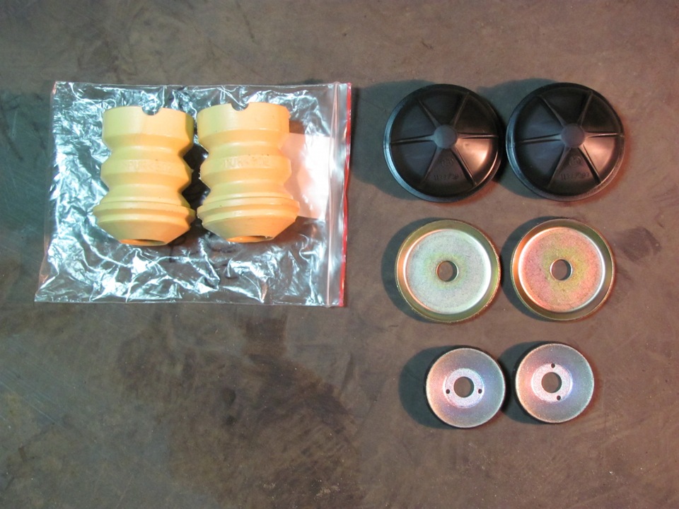

Ну и всякая мелочевка: отбойники, верхние шайбы и колпачки на опоры, которых тоже не было.

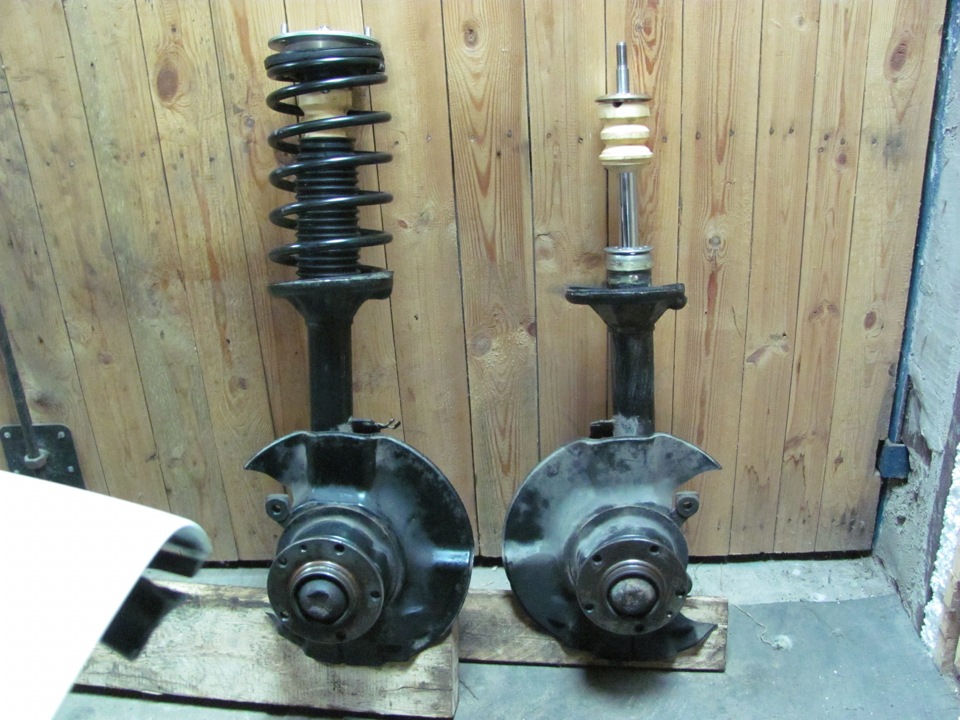

В процессе сборки. Одна стоечка готова, вторая на подходе.
По существу, ничего сложного в процессе сборки нет. В инструкции к аммортам говорится, что масло в стойку можно не заливать. Плеснул на всякий случай, уж если не для теплоотвода, так чтобы опять не приржавели. Как ни странно, в той же инструкции ничего не говорится про прокачку аммортов, хотя этот процесс обязательный. Ну и затяжка всех соединений — по динамометрическому ключу и таблице усилий, для полного фен-шуя :)

чем не устраивали старые пружины не пойму?
Все просто. Когда у меня стойка через опорник в капот вылезла (из-за недостающих опорных дисков), доверия этой подвеске не было. А езжу я много, быстро и порой далеко. Все разобрал, отдефектовал, по каталогу заказал того, чего не хватало. Короткоходные амморты были мертвы. Пружины идентифицировать не смог — ни в одном каталоге нет пружин с такими параметрами (высота, число витков, диаметр витка). И зачем мне этот кот в мешке? Непонятно что такое и сколько ему лет, пусть уж лучше новые будут, которые по параметрам впишутся в остальные характеристики подвески.
