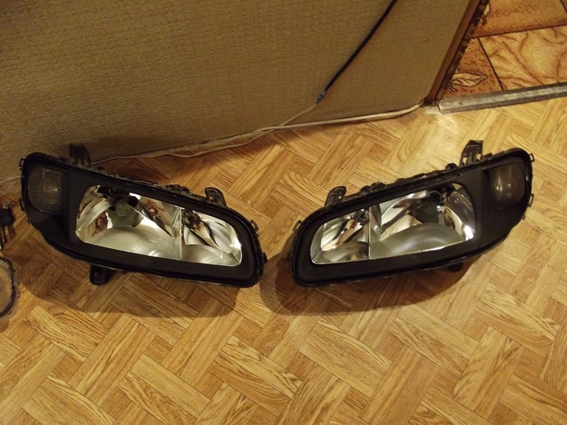

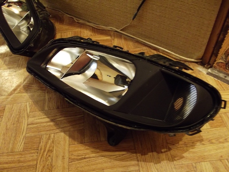

Да ладно, ничего страшного там нет. Я ножом весь герметик вырезал…потянул, фара и располовинилась
вау))))неплохо))такой вариант вижу в первый раз.точже думаю пульнуть фары, но боюсь сломать при сборке — разборке
круто получилось!.. )
Мне тоже нравиться
фары снимал снимая бампер?разобрал без проблем?
Чтобы снять фары не надо снимать бампер…
Ночью еще не катался?

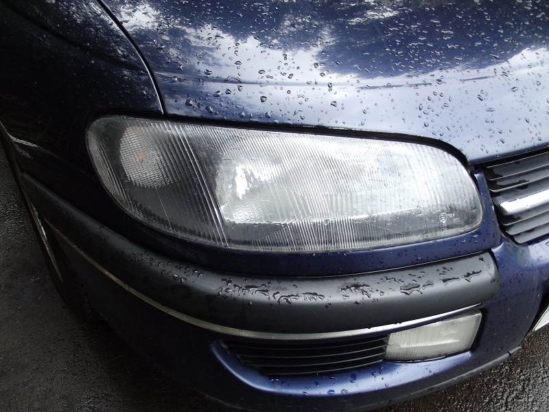

Да снял без проблем, светить лучше стало (потому что полирнул фары)
у меня они прозрычные нормальные но почему та правая фары точнее ближний свет светит не галочкой как должно быть а вобще не понятно!
